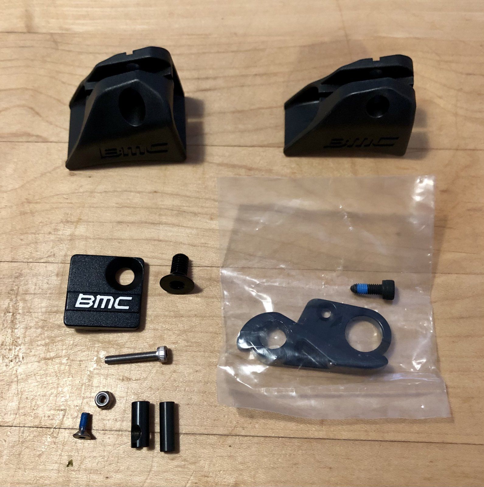

Hallo,
falls jemand noch Schaltauge, Kettenführung und Abdeckung Umwerfer (vom Speedfox 2017) gebrauchen kann, soll er sich bitte melden. Kostet den Versand!
