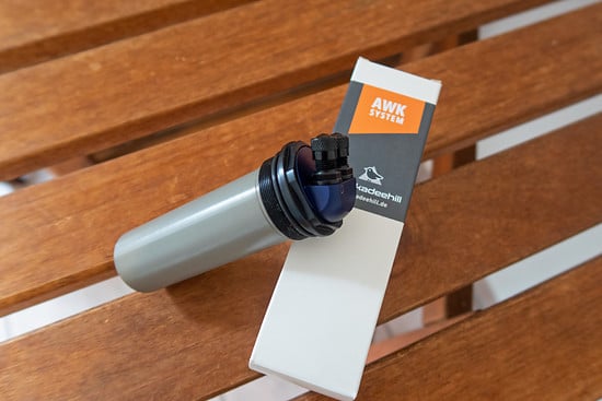

AWK von Chickadeehill: Habe ich an beiden Litevilles verbaut und möchte ich nicht mehr missen. Als Leichtgewicht mit 56kg kann ich damit die Kennlinie der Gabel so auf meine Bedürfnisse einstellen, dass sie fein anspricht, ohne dabei bei Absätzen und Stufen zu fest einzusacken.

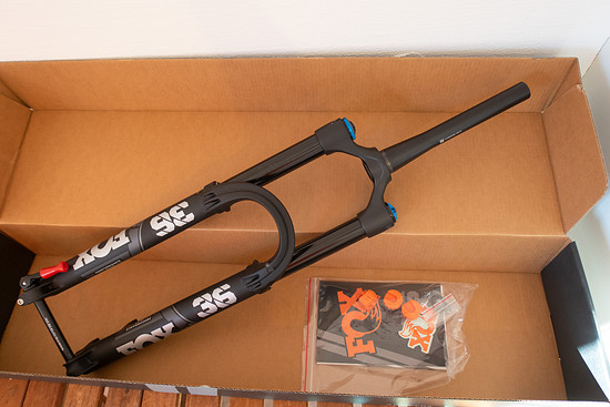

170mm Airshaft: Da ich mit dem Bike keine Highspeed-Enduro-Orgien feiern werde, brauche ich nicht unbedingt eine 38er Gabel. Die 36er Version reicht allemal und was noch viel wichtiger ist, ich spare damit ca. 200g gegenüber der 38er Version ein.

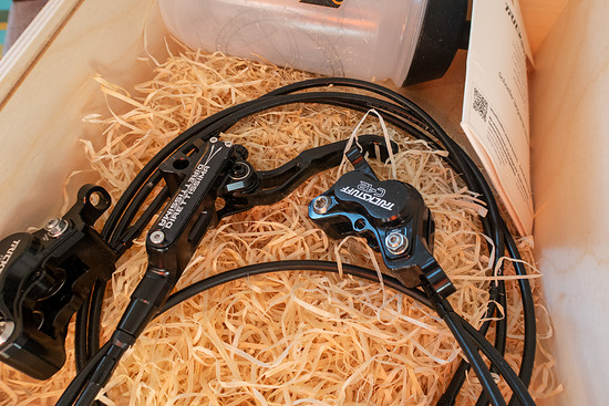

Trickstuff Direttissima: Darauf habe ich mich besonders gefreut :love: hätte ich sie doch schon gerne an meinem Liteville gehabt. Damals waren aber die Lieferfristen jenseits von gut und böse und so wurde es halt eine Shigura.
Der Begriff "Direttissima" hatte sich bei mir schon als kleiner Knirps ins Gehirn eingebrannt, bevor ich überhaupt wusste was es beutetet. Wie haben damals mit der Familie die Radiosendungen dieses Abenteuers mit Interesse mitverfolgt und auch die Bilder im Buch dazu hatten mich fasziniert.
Fox 36 Float 29" GRIP2 Performance Elite: Wird wie schon weiter oben beschrieben mit dem neuen Airshaft auf 170mm getravelt.
