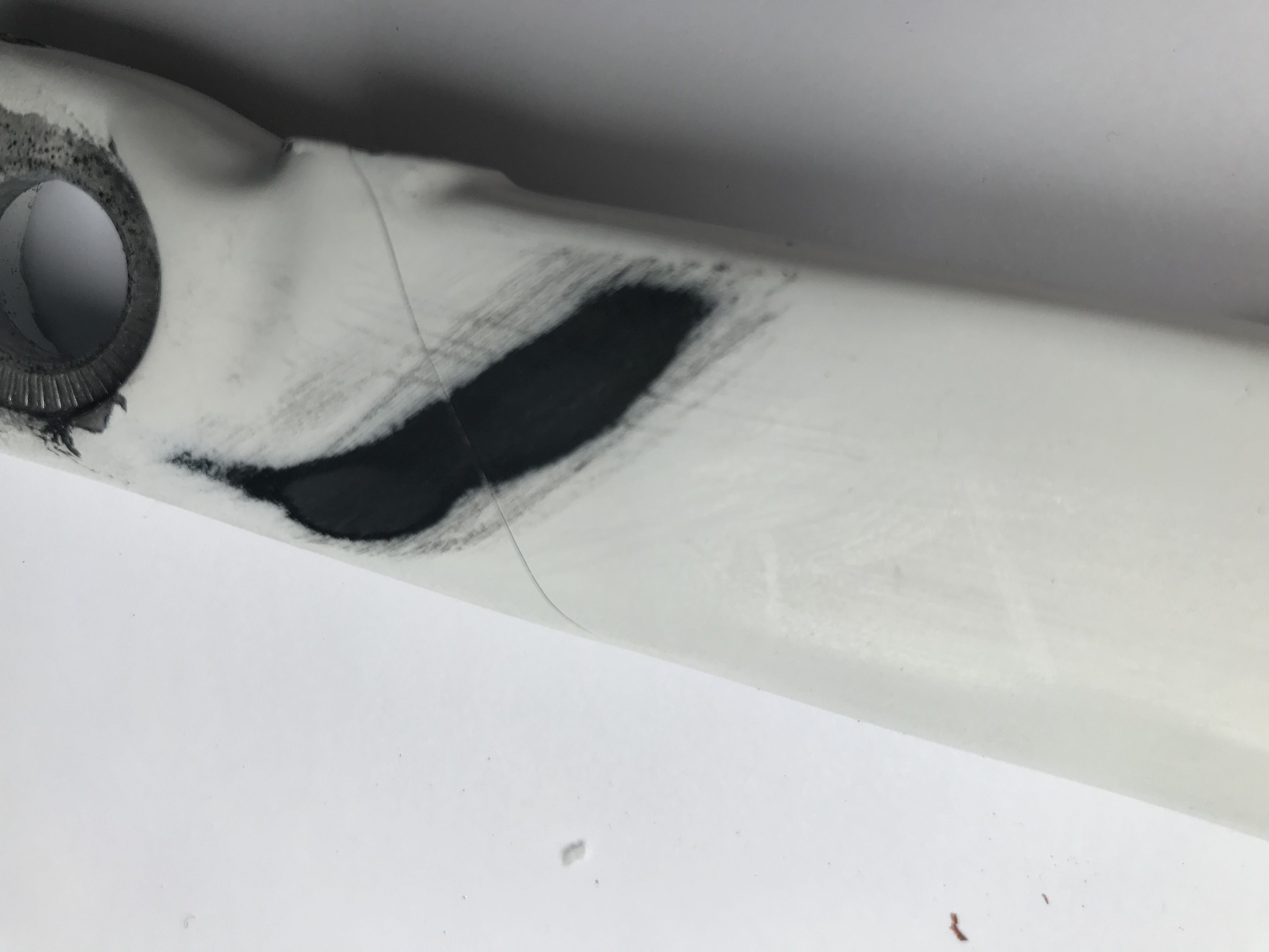

Leute, versteht es doch: er hat die Gabel lackiert und deshalb lehnt Specialized jegliche Ansprüche ab. Das ist legitim. Deshalb sollte auch niemand seinen Helm bemalen oder einen Aufkleber draufkleben, damit erlischt ebenfalls die Gewährleistung. Vielleicht müssen viele erst mal die AGB etc. lesen, bevor sie hier etwas posten.
Es spielt nun auch keine Rolle, ab das Lackieren etwas mit dem Riss zu tun hat oder nicht, ob er vorher da war oder nicht. Das Lackieren stellt einen Haftungsausschluss dar, fertig.

Ich habe meinen Lack abgeschliffen, der Riss ist immer noch da. Der Lack ist daher nicht!Anhang anzeigen 837534
es kann immer noch sein, daß der Riss nur deswegen auch im Lack drunter ist, weil der obere Lack den unteren mitgezogen hat. Das heißt zumindest, Du hast gut gearbeitet mit dem zwischenschliff, die Haftung des Lackes passt.
Die Frage ist, was in der Matrix selbst ist. Schleif mal den unteren Lack runter, bis Carbon kommt.
Wenn die Gabel nicht komplett nur aus UD-Gelegen besteht ist normalerweise auch als oberste Faserschicht ein Gewebe ohne lebenswichtige strukturelle Eigenschaften.
Irgendwie sieht das nicht aus wie ein Riss in der Matrix. Das würdest Du auch merken am drastisch verringerten Flex.
35mm Gravel Langstreckensetup
Also die Tatsache, dass die Risse auf der Vorderseite parallel von beiden Bremssattel-Sockeln ausgehen und auf der Rueckseite zum Loch verlaufen, ist ein Indiz dafuer, dass es sich hier nicht nur um einen Lack-Dehnungsriss handelt. Das waere schon ein komischer Zufall.
Wieso sind nicht an anderen Stellen Dehnungsrisse? Wieso ausgerechnet dort?
Zumal in dem Bereich der Gabel eher wenig bis kein Flex sein sollte - waere recht unvorteilhaft fuer den Bremssattel einer Scheibenbremse und koennte ergo Vibrationen verursachen. Dein Schliff-Bild bestaetigt dieses Indiz insoweit: Der Riss ist immer noch klar erkennbar und auch haptisch fuehlbar, wie wir annehmen muessen.
Wenn ich mal vermuten darf, haben sich bereits die intern verklebten Alu-Teile leicht von der Carbonfaser geloest bzw. verschoben. Das wuerde naemlich auch diese spezielle Position der Risse erklaeren.
Fahren kannst du mit der Gabel - Bremsen kann aber katastrophal enden.
Bitte geh kein Risiko ein! Gesundheit geht vor. Ich wuerde eine Neue kaufen - die hier z.B.: http://www.dedacciai.com/website2016/index.php/en/serie-carbon/forks/f-56-db-detail
Naja, weniger Flex sondern gleich durch....ganz ehrlich, in dem Bereich da unten flex nicht viel, da hier Gewindeeinsätze bzw. Verstärkunegn drin sind, die das Rohr am Verformen hindern. Aber wenn das Rohr richtig aufbricht, möchte ich nicht auf dem Rad sitzen!
