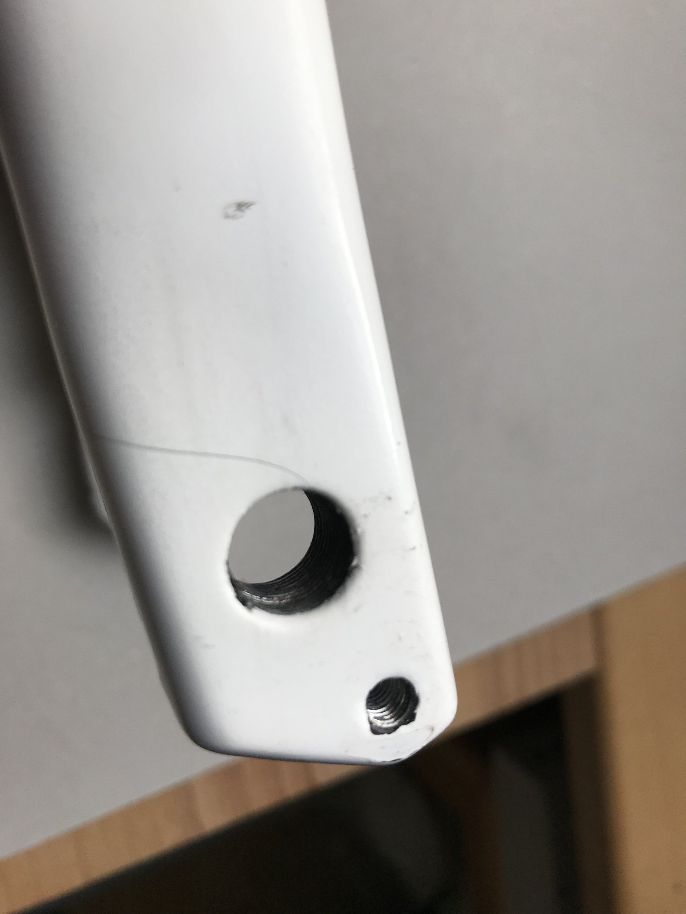

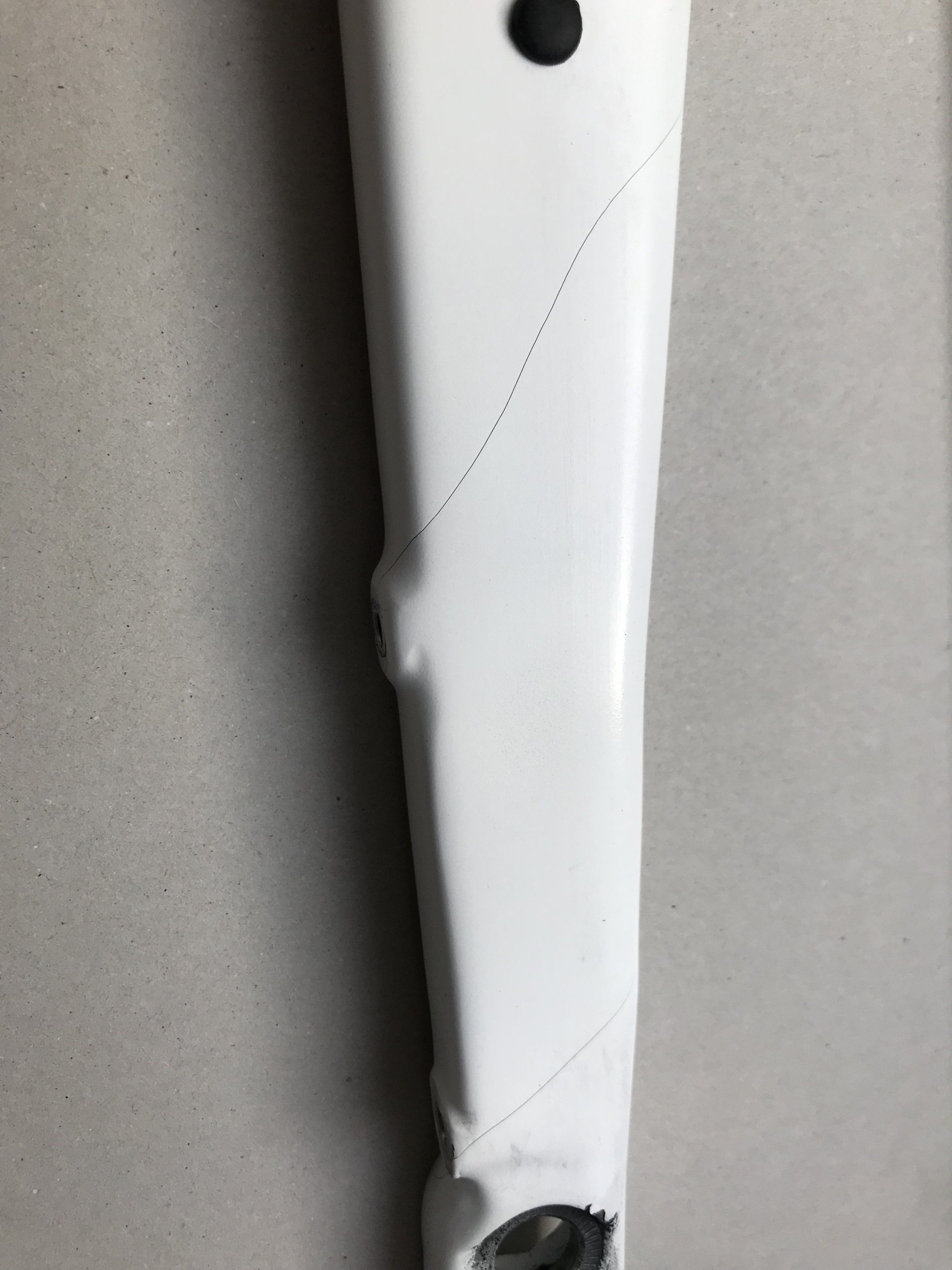

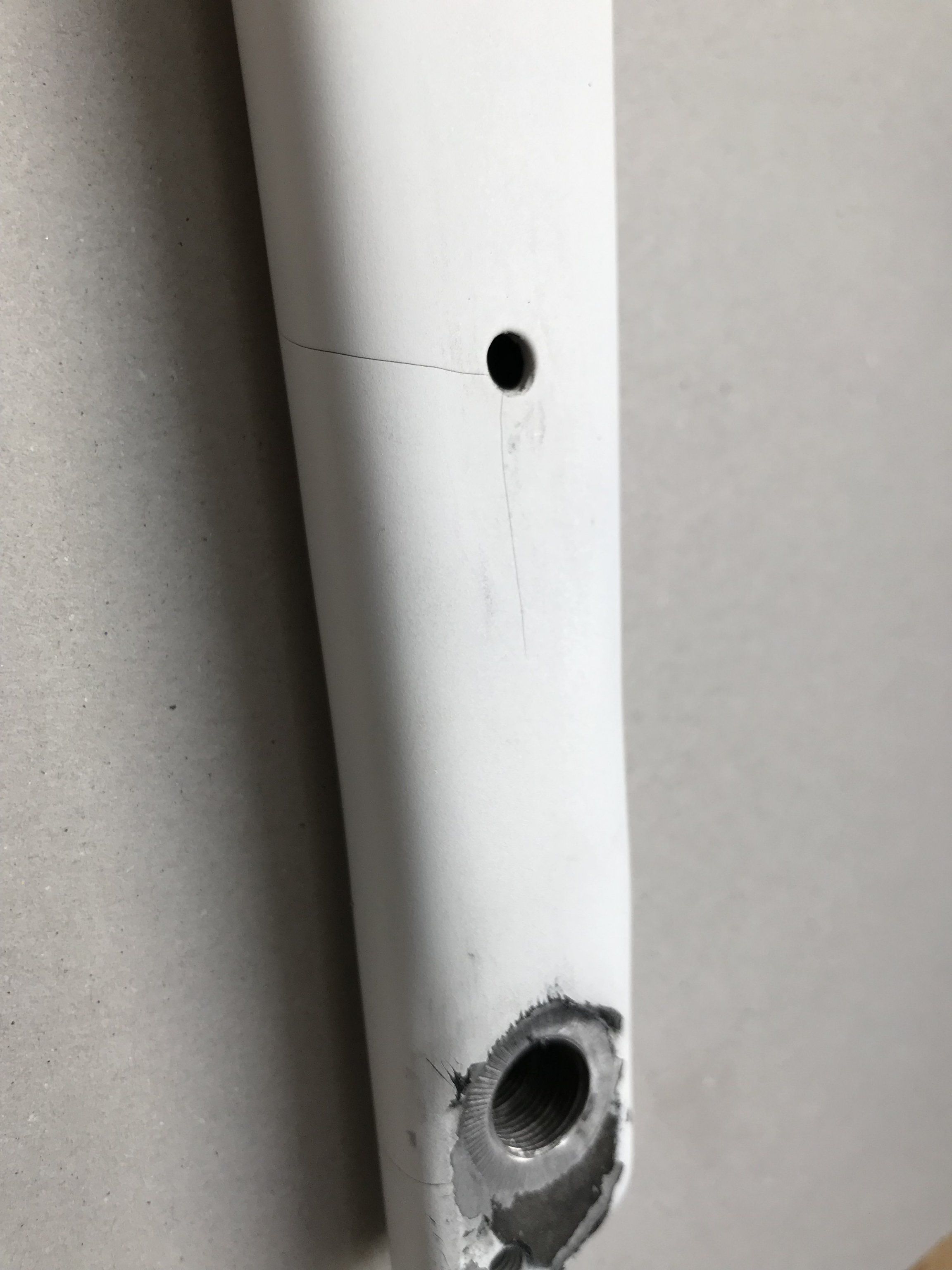

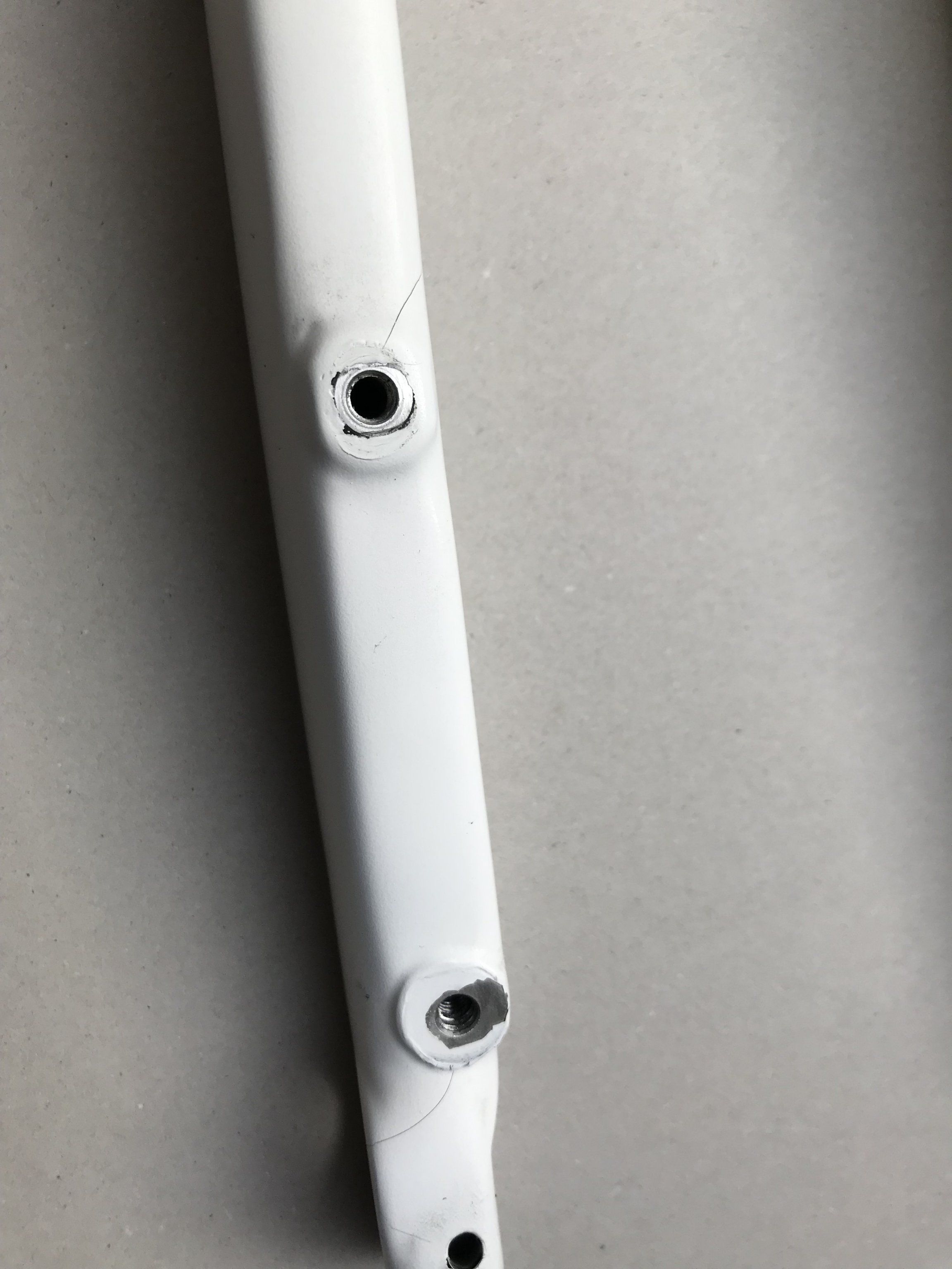

Mein Specialized Sequoia habe ich ja vor einiger Zeit auch in diesem Forum vorgestellt. Nun habe ich bei der Reinigung an der Carbongabel Risse entdeckt. Ich habe die Gabel selbst überlackiert und daher fühlt sich Specialized nicht mehr für die Gabel verantwortlich, sicherlich ihr gutes Recht. Sie wollten sich aber die Gabel nicht einmal anschauen und die die genaue Ursache finden!
Ich habe die Originallackierung nur angeschliffen und dann überlackiert. Aus meiner Sicht nicht die Ursache für die Risse in den Belastungszonen, aber das kann ich durch die eigene Lackierung nicht ausschliessen. Falls ihr auch ein Sequoia mit Carbongabel besitzt, würde ich mir an eurer Stelle die Gabel mal genauer anschauen. Hoffentlich bin ich nur ein Einzelfall.

Da scheint doch nur der Lack gerissen.
Warum hast du die Gabel damals angeschliffen und neu lackiert? Gabe es da was, die vielleicht eine Begutachtung/Garantiefall notwendig gemacht hätte?
Im übrigen kann ich Specialized verstehen bzw. finde es nicht richtig, dass du denen jetzt den schwarzen Peter zuschieben willst.

Bei meiner Bekannten ist die CRUX-Gabel auch gerissen....
Der Originalfarbton von Specialized hat mir nicht gefallen, ist halt Geschmackssache. Ich habe an einer Stelle den Lack bis zum Carbon runtergeschliffen, der Riss blieb. Ich schiebe nicht Specialized den schwarzen Peter zu! Es ist ihr gutes Recht die Gewährleistung zu verweigern. Merkwürdig finde ich nur den Umgang. Entweder sie wissen, dass das bei den Gabeln dieses passieren kann und freuen sich, dass einer so blöd war die Gabel selbst zu lackieren oder es interessiert sie nicht, warum bei einer Carbongabel aus ihrem Haus diese Risse an den Belastungsstellen entstehen. Wenn an einer Gabel als Sicherheitsrelevantes Teil so etwas auftritt, dann erwarte ich, dass der Hersteller sich dafür interessiert.
risse im lack von carbonteilen scheint es oft zu geben
mit der beschaffenheit der kohlefasern hat das wahrscheinlich nichts zu tun. du müsstest die gabel, wenn du ihr nicht mehr traust, in eine thermografie-überprüfung geben und würdest sehen, dass es nur der original-lack ist.
Eine mögliche strukturelle Beschädigung (eines Carbonteils) nur anhand von ein paar Fotos auszuschließen halte ich für sehr gewagt! Gerade bei solchen sicherheitsrelevanten Teilen, im Zweifel lieber tauschen (als möglicherweise im Krankenhaus enden)!
generell gibt es zwei Möglichkeiten: Carbon und Lack passen aufgrund ihrer unterschiedlichen Flexibilität nicht zusammen, deswegen platzt der Lack.
Oder: der Riss ist bereits in der Matrix. Und das ist hier augenscheinlich der Fall.
Da ich Specialized selbst als ausserordentlich kundenorientiert kennengelernt habe, vermute ich, dass sie einfach aus Zeitgründen Order haben, sich nicht mit solchen Fällen zu beschäftigen.
Der Riss war schon da? Warum bist du damals nicht schon zum Händler?
