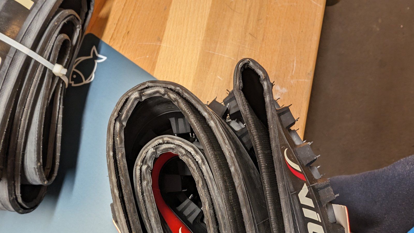

Ich brauche mal nen Tipp… wollte gestern einen gebrauchten Mezcal auf eine Duke CrazyStar tubeless aufziehen. Der Reifen war da schon mal drauf und ich erinnere mich, dass er nur mit Standpumpe draufgeploppt ist, völlig stressfrei. So, dann lag er ein paar Monate im Schrank und gestern sollte er wieder drauf. Keine Chance, ging nicht. Bisher hab ich benutzte Reifen immer ohne irgendwas dran zu machen wieder drauf gemacht und das ging bei allen Laufrädern. Nicht so hier. Hab dann die Dichtmilchreste von der Wulst abgeknibbelt und nochmal probiert, ging nicht. Tire Booster - nö. Kompressor mit 10bar - nö. Schlauch rein hab ich noch nicht probiert, meine Erfahrung mit Duke-Felgen ist aber dass die Wulst der Reifen gerne mal wieder ins Felgenbett rutscht wenn kein Druck mehr da ist und wenn ich da jetzt einen Schlauch reinfummel und den dann wieder rausfummel wird wahrscheinlich genau das passieren. Heute wollte ich nochmal probieren 1-2 Lagen Tape extra aufzukleben damit der Reifen strammer sitzt, aber sollst fällt mir nix mehr ein… jemand Ideen?
