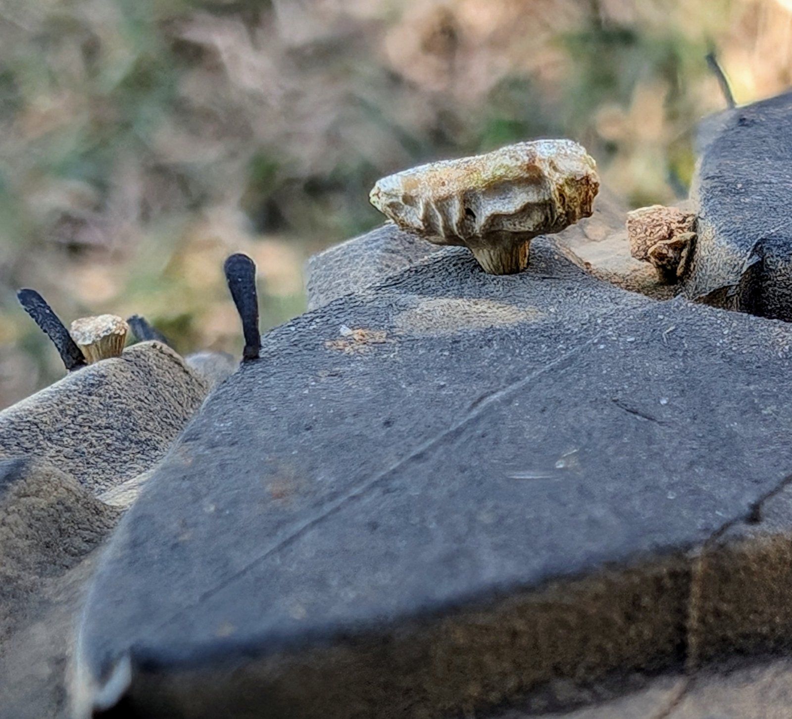

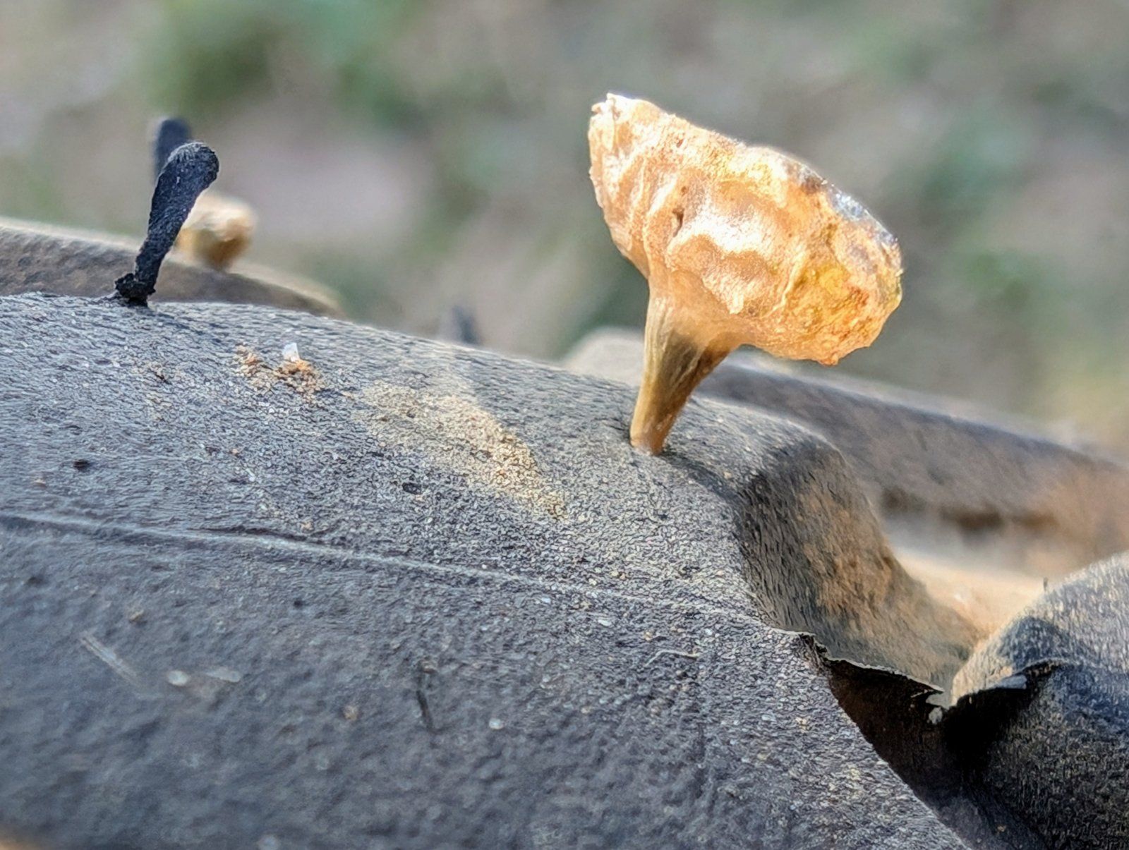

Der beste Pannenschutz ist schlauchlos!
Punkt!
Noch dazu ist das Rollverhalten, aber auch der Komfort beim abrollen, um einiges besser als ein beschlauchter Reifen. Punkt! Isso!
Über solche Dornen würdest Du schlauchlos nur belustigt lächeln und diese mit einem breiten Grinsen im Gesicht aus dem reifen ziehen ...

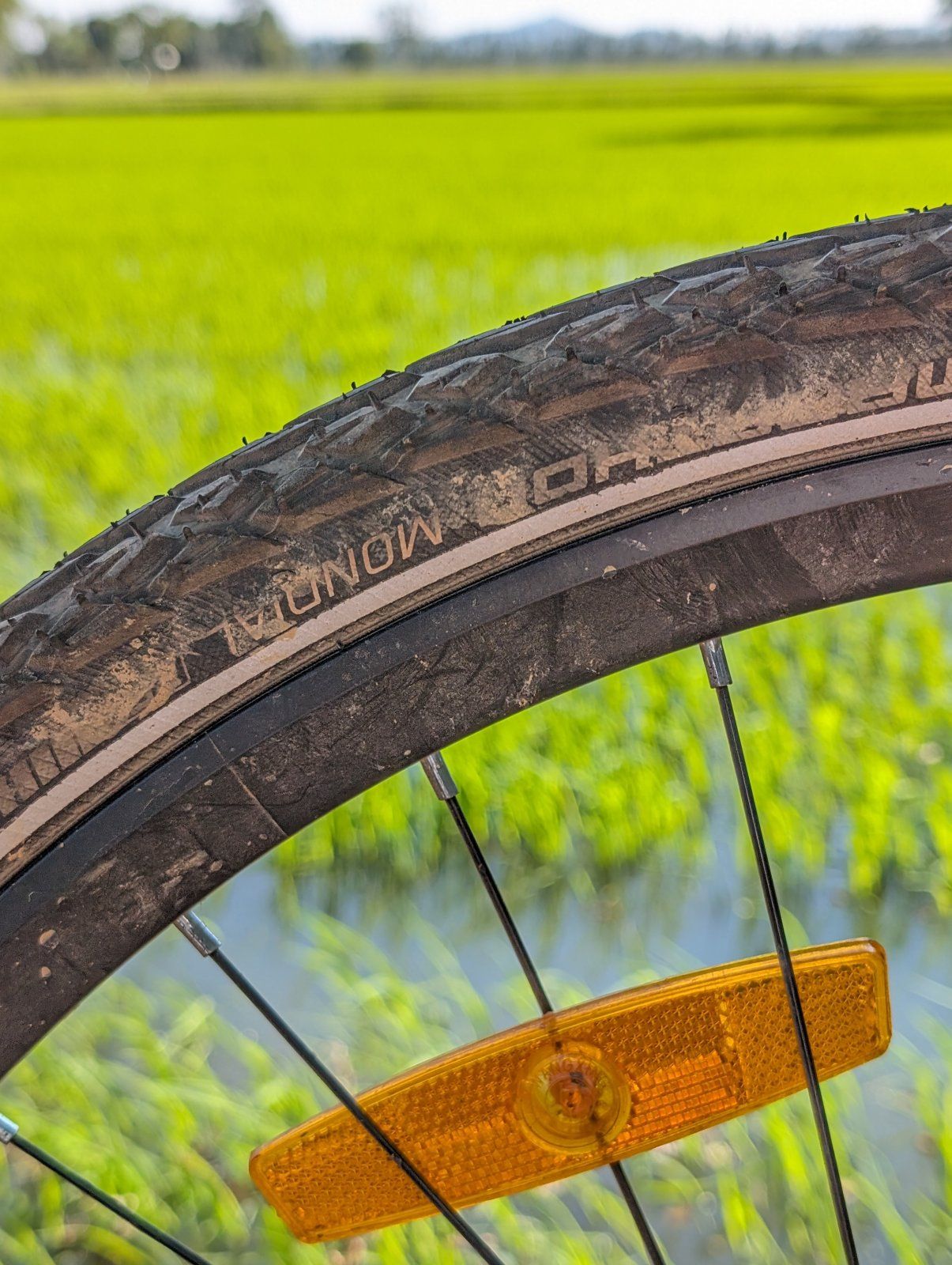

Man kann übrigens so ziemlich jeden Reifen unverschlaucht fahren. Aber Pannenschutzreifen, wie oft besagter Marathon (egal welche Ausführung), sind i.d.R. eher wenig geeignet.
Grund dafür ist daß durch die Pannenschutzlage die Reifeflanke sinnlos unflexibel wird
