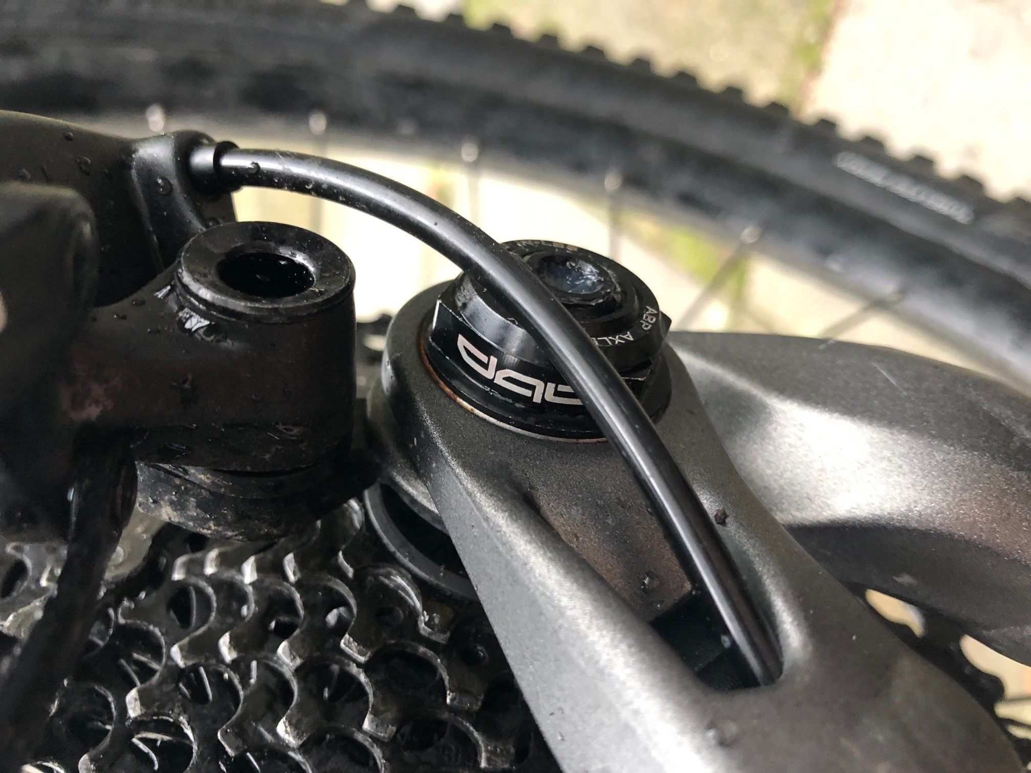

Hallo Leute,
ich krame mal den alten Thread heraus, da ich nichts passenderes gefunden habe und keinen neuen Thread erstellen wollte. An meinem etwa zwei Monate alten Trek Remedy habe ich heute beim sauber machen festgestellt, dass sich zwischen dem Rahmen und den Lagern Rost bildet. Ist das normal? Habe das Fahrrad eigentlich immer trocken gehalten und nur mit dem Gartenschlauch ohne Druck abgespritzt.
Da wo ich rankomme kann ich den Rost zwar wegwischen aber ich weiß nicht wie das auf Dauer ausgehen wird.

Hi. Ich denke mal das es immer wieder rosten wird. Tausche einfach die Lager gegen Edelstahl aus, schön Fett drauf und Ruhe ist. Die Serienlager sind meist nicht so hochwertig. Oder benutzt du säurehaltigen Bikecleaner?
Ne ich habe bisher immer nur das gröbste mit dem Gartenschlauch abgespritzt und überhaupt keinen Reiniger verwendet. Allzu dreckig wurde das Rad bisher eh noch nicht, da es ja noch relativ neu ist. Wundert mich, dass die Lager jetzt schon so schlimm aussehen. Kann ich damit noch ein wenig weiterfahren? Die Dämpfung fühlt sich noch ganz normal an.
Wenn du den Hinterbau ohne Dämpfer bewegst, dann spürst du ob er leicht läuft. Um sicher zu sein, den Hinterbau zerlegen und alle Lager checken ggf. abfetten. Vorsichtig mit einem Cuttermesser die Dichtung raus und fertig
Und beim nächsten Lagersatz einfach die Lager mit Fett vollmachen, in den Lagersitz ausreichend viel Fett und einfach mal weniger das Rad totputzen... ;)
