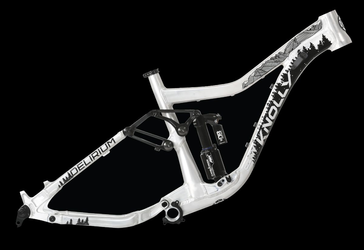

Mir wurde gerade ein echtes Einhorn angeboten, sieht mega aus :daumen::
Purple ist auch nicht schlecht aber ich fahre voll auf das Einhorn ab:anbet:. Und dann noch auf 50 limitiert arghhh..... und dann ist es mir auch noch zu teuer :(. Mal schauen ob ich mal ein gebrauchtes Delirium ergattern kann...
