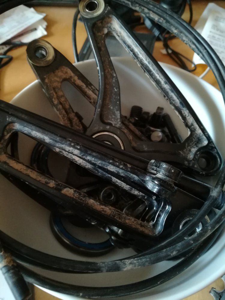

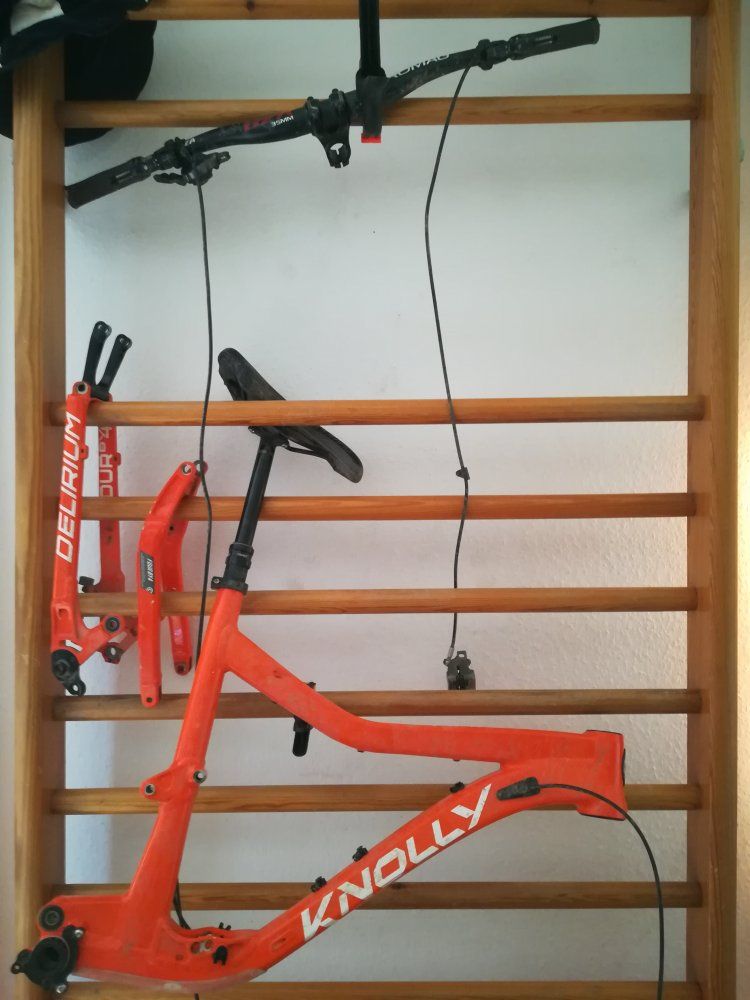

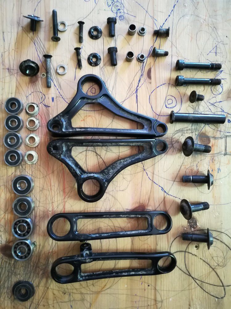

Es ist so weit, erste Lager schlagen aus und müssen gewechselt werden. Hauptlager (Doppelrillenkugellager 3001) und die untere Gleitlagerverbindung des oberen Pushlinks sind aber noch tiptop. Die Hauptlager können also drin bleiben und der obere Pushlink muss nicht aus den Gleitlagern rausgeklopft werden.
608er, 6000er Kugellager und die IGUS Gleitlager (WFM-1012-05) müssen ersetzt werden. Ob die Stahlhülsen und die Achse der F-Verbindung deformiert, bzw verschlissen sind, werde ich nachher nach dem Seifenbad sehen :)

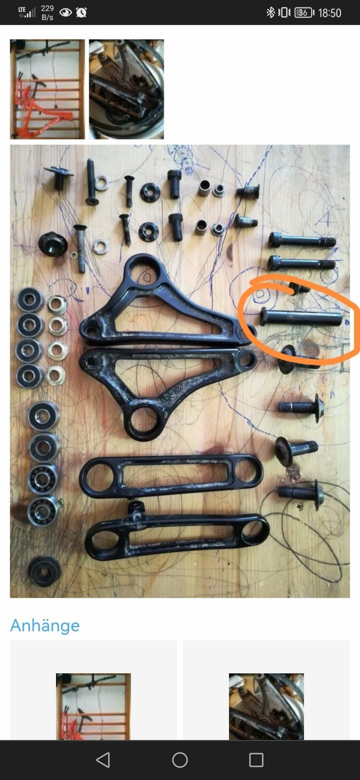

Hallo habe da eine Frage wie hast du diese Schrauben rausbekommen? Plahe mich gerade den raus zu bekommen!!! 🤣😅

Das ist die Achse vom Hauptlager, oder? Die ist nur reingesteckt. Wenn sie nicht rausgeht, dann ist sie festgegammelt.
Da hilft ein Punch und Hammer. Vielleicht noch Rostlöser.
Wenn das Gewinde dabei kaputt geht, dann tri-cycles schreiben und neue Achse bestellen.
Viel Glück.

Super danke für die Info !! Ja ich muss mal wohl fester draufhauen!

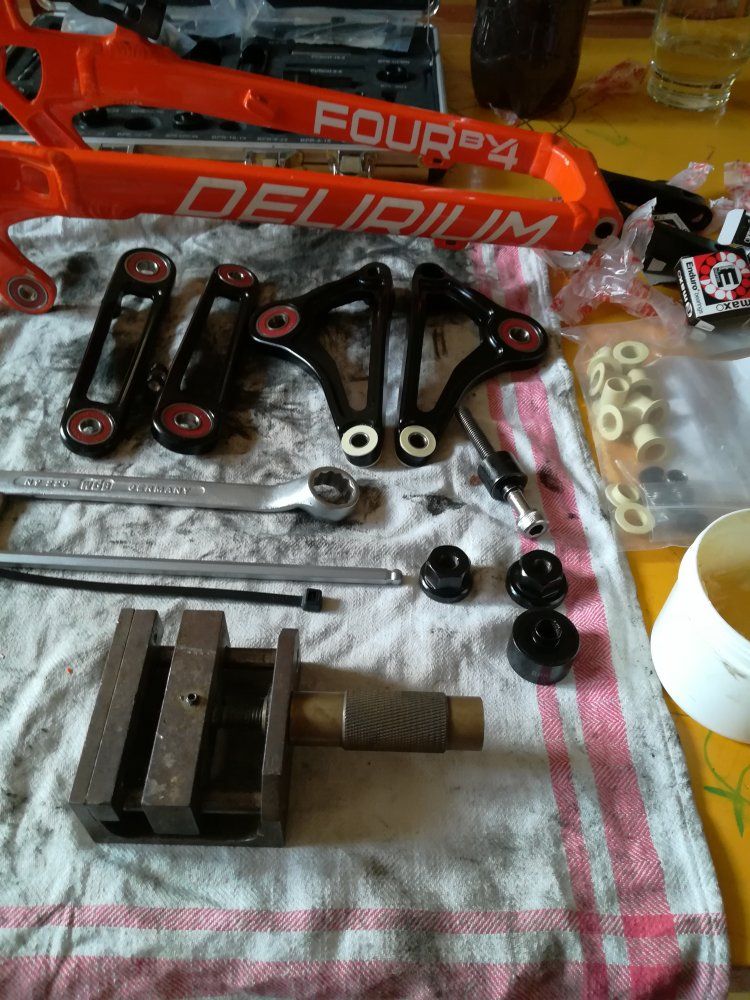

Musste heute aber noch zwei neue Hauptlager bestellen (INA 3001-2rs), da mir das Lagerspiel auf der rechten Seite doch zu groß war und säubern bzw. neu befetten nicht das gewünschte Ergebnis brachte. Ein knappes Jahr hat der erste Satz Kugel- und Gleitlager gehalten.
(EDIT: Beim säubern der Hauptlager kamen mir bei einem Lager alle Kugeln entgegen. Das Spiel war doch etwas größer als gedacht.)
Sehr positiv: Der Verschleiß der Bauteile aus der F-Verbindung ist minimal. Alle Bauteile können weiter verwendet werden. Mein Endorphin von 2014 benötigte nach einem Jahr einen komplett neuen oberen pushlink, da zu viel Material abgeschliffen war und die Stahlhülsen der F-Verbindung hatten Eier-Form.
Das neue 4by4 hat m.E. sehr viel an Verschleißfestigkeit und Stabilität dazugewonnen.

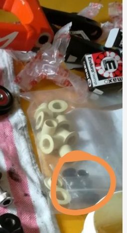

Eine Frage habe ich noch an dich die Du bushings? Die bei den gleitlagern sind welche Maße haben die? Dankesehr für die Hilfe 🙃😍
