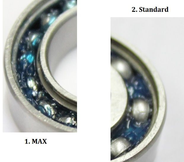

Hier hab ich noch einen vergleich vom vollkugeligen zum Standard Lager. Vmax lager sind zu 45% mehr belastbar aber für weniger drehzahl, also nichts für nabenlager

Hier hab ich noch einen Querschnitt vom vollkugeligen zum Standard Lager. Vmax lager sind zu 45% mehr belastbar aber für weniger drehzahl, also nichts für nabenlager
Nimm auf keinen Fall Edelstahl. Die rosten zwar nicht aber die sind einfach zu weich. X90 ist bis circa 60 Rockwell härtbar. Vollkugellager, gut geschmiert, halten wesentlich länger. 100Cr6 ist härtbar bis circa 66 Rockwell. Was ich so auf die schnelle gegoogelt habe.
