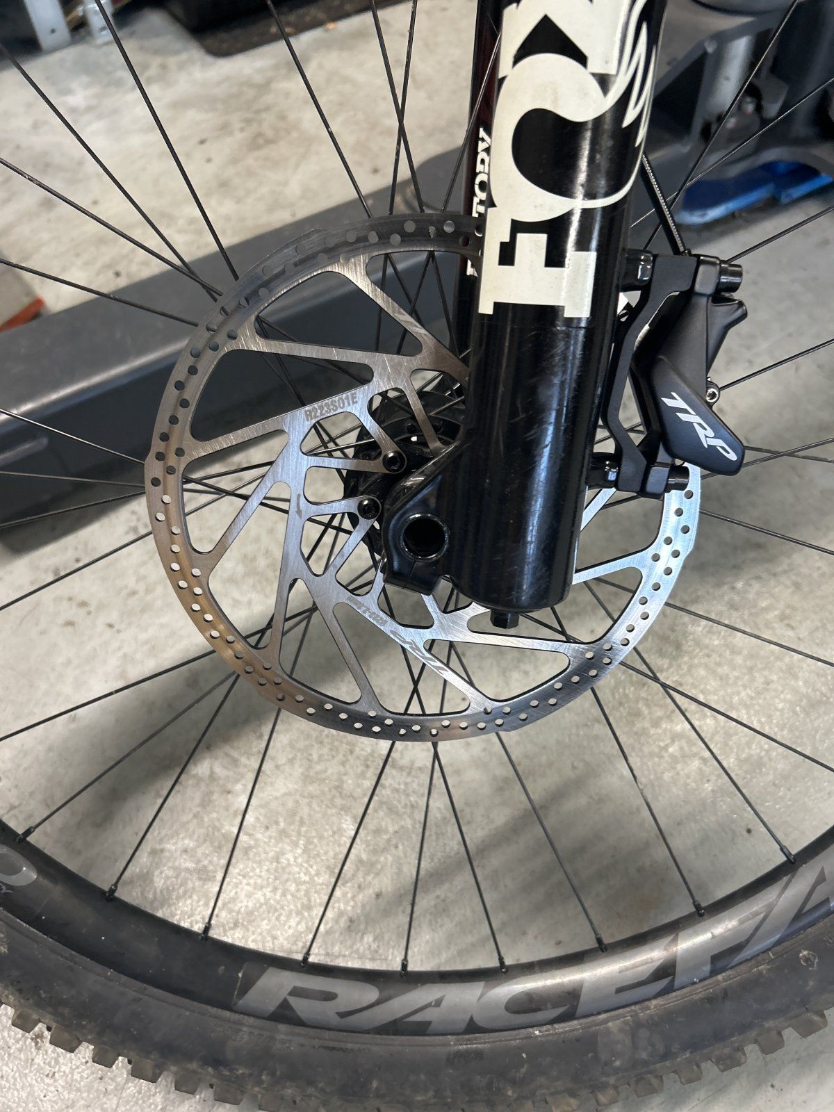

So Bremse verbaut und entlüftet.
Setup: VR:223 HR:203 Blaue Beläge + RS01E am DH
Ohne einbremsen keine power
Nach einbremsen etwa so viel power wie meine XTR (Galfer Grün) bei geringerem Kraftaufwand.
Definitiv besser Dosierbar als die XTR, bei gleicher Bissigkeit.
Fazit: Hoffentlich bekommt die Bremse nach dem morgigen Tag noch ein bisschen mehr power.
Dann bin ich zufrieden.
