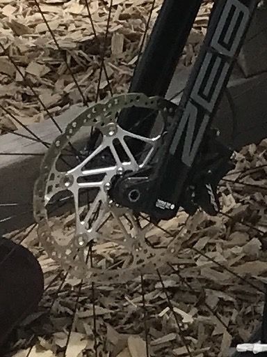

Mit sauber zurückgedrückten Kolben passt auch eine innenbelüfteten Hope-Scheiben mit 3.3mm in die DH-R.
Kann ich heut Abend nachliefern

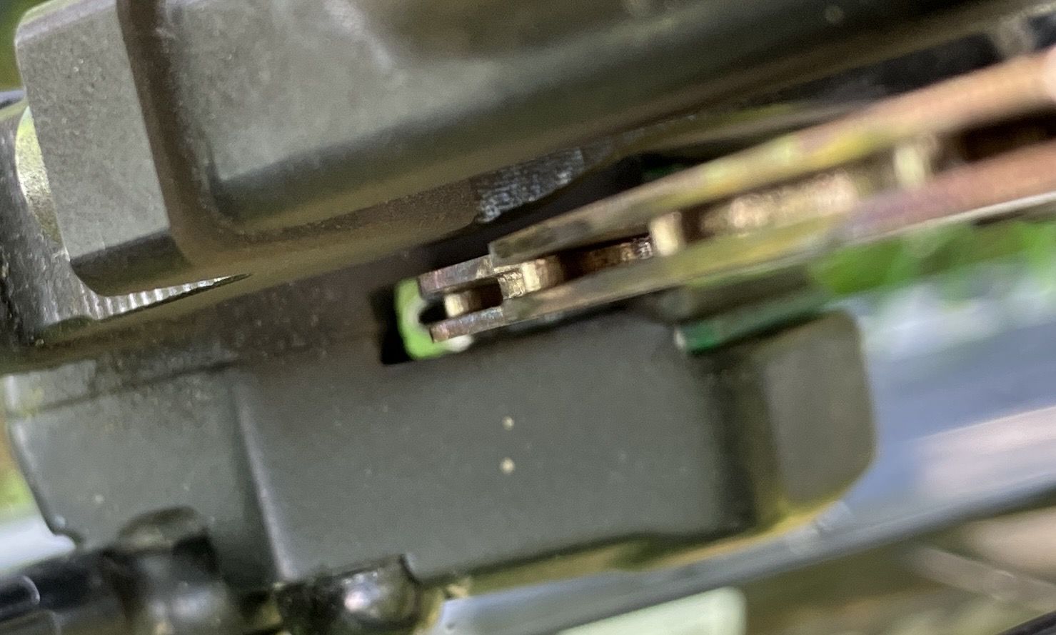

Ich greif den Thread mal auf, da ich keinen neuen aufmachen möchte. Passen bei einer slate Evo auch Pin und Olive von shimano ? Bei meinem fluid ist die hintere Leitung leider vom Händler gruslig lang gelassen worden und ich würde gerne kürzen, habe aber nur shimano und Magura da.
100% sicher kann ich das nicht sagen, aber theoretisch müsste das gehen da beide Leitungen 5mm Durchmesser haben. Die bei TRP verbauten Pins haben halt vorn noch nen kleinen O-Ring dran, aber ob der funktionell wichtig ist, kann ich nicht sagen.
Aber den PIN aus der Leitung zu bekommen, ohne Beschädigung ist schwierig.
Passt auch mit Magura und Shimano Pins.
Ausprobiert, alles dicht🙂
Schau halt mal ob die TRP Leitung 5mm ist.
Alte Leitungen waren 5,5mm dick(zumindest bei der DH/gspec)
Zumindest bei der 220mm und bei den 203er Moto V2 sind die Bremsflächen so breit bzw die Abstände zu den Nieten groß genug dass es keine Probleme gibt.
Eine aktuelle 200/203/205 hab ich nicht hier zu testen.

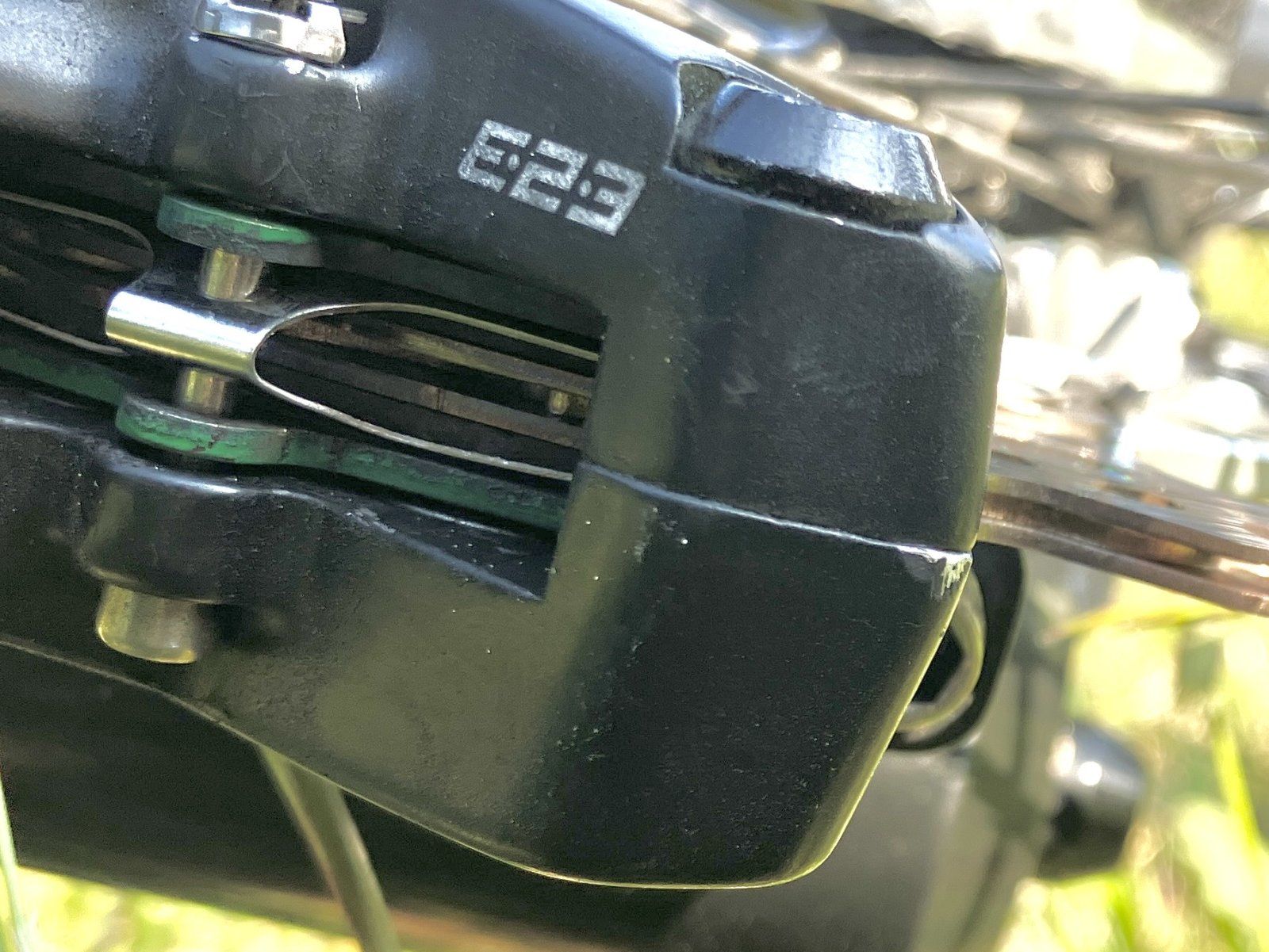

Das dürfte relativ problemlos gehen.
Es passen die gleich Bremsbeläge rein und die Kolbenfläche bleibt auch nahezu gleich 2x16mm zu 15mm+17mm. Nur die Beläge fahren sich minimal an der Einlaufseite stärker ab, deshalb hat dort Shimano ja die kleineren Kolben.
Mir ist grad noch eingefallen dass ja Shimano glaub nen größeren Luftspalt durch die Kolbendichtungen erzeugt.
-> im blödsten Falle kann es passieren dass die Übertragungskurve (Steigerung des Hebelverhältnisses) des Servowave-Hebels zu nem ungünstigeren Zeitpunkt (später) kommt, da die Kolben früher anliegen. Kenne aber nicht die Einstellmöglichkeiten am Hebel.
Magura hat ja auch nen recht kleinen Spalt (vor allem die MT7) und diese Sättel tun mit den Servowave Gebern ja auch recht gut.
Kann natürlich schon sein, dass wie bei der Shigura Kombi die Dosierbarkeit minimal (ich sag jetzt bewusst nicht schlechter) anders ist als wie beim original. Mit taugts recht gut, das ist wie mit allem anderen Gewohnheit/Geschmacksache. So wirks bei der von dir genannten Kombi auch sein; obs dir speziell taugt musst halt probieren.

Hier kann ich mittlerweile ein Update geben. Hab neulich zum Test einen Shimano SLX Bremssattel am TRP-Geber gefahren. Die Kombination nimmt sich nicht viel, funktioniert vom Hebelweg genauso, Bremskraft evtl. minimals höher, da die 17,2/15,2 von der Kolbenfläche doch minimal größer sind als 16/16, oder Krafteinleitung auf die Beläge minimal anderst verteilt ist.
