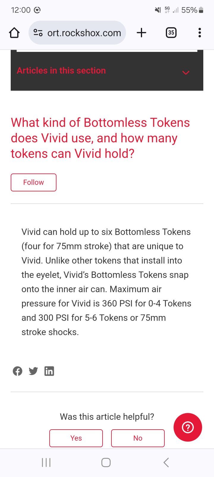

Frage zu dem Tokens....
Bei einem 230x60 mit 200psi kann ich dann 0-6 reinmachen oder?
Nachtrag - Es gehen max. 6stk rein (bei 300psi max.). Ist irgendwie missverständlich in der deutschen Anleitung.
