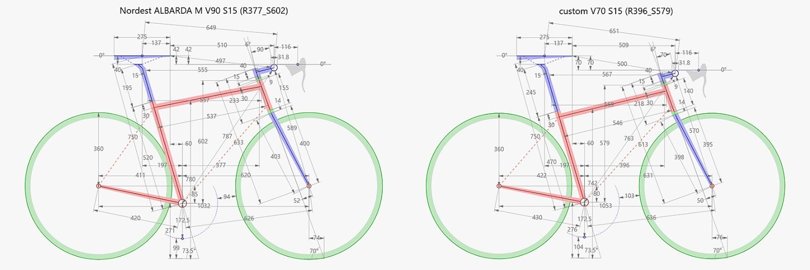

nachdem ich jetzt keinen bikegeo-Vergleich habe (...😉), habe ich dir mal einen Vergleich deines bisherigen Albardas mit dem neu geplanten Rewel gemacht:
  • Sitzposition, Sitzhöhe, Versatz, Sattellänge etc sind völlig frei gewählt, zur Vergleichbarkeit aber bei beiden Zeichnungen gleich;
  • bei den Reifen sind 700c x 47er gewählt;
  • 90er Vorbau beim Albarda - 70er beim Rewel (bei beiden mit 15mm Spacern);
  • da TR44 habe ich mal den CK i7 mit 14/9 genommen;
  • bei der Gabel fürs Rewel bin ich einfach mal von einer 395/50 ausgegangen
(!! die Zeichnung ist nicht absolut 100% perfekt, kleinste Abweichungen im mm-Bereich können vorliegen / verschiedene, für die Geo an sich unrelevante Maße wie zB Länge des Unterrohrs etc, habe ich nicht geprüft/Maße übernommen)
->> du kommst also mit nem 70er Vorbau ähnlich hin, wie beim Albarda; allerdings deutlicher Unterschied bei der Sattelüberhöhung
(F-C ca. 10mm länger/ Radstand 20mm länger, als beim Albarda)

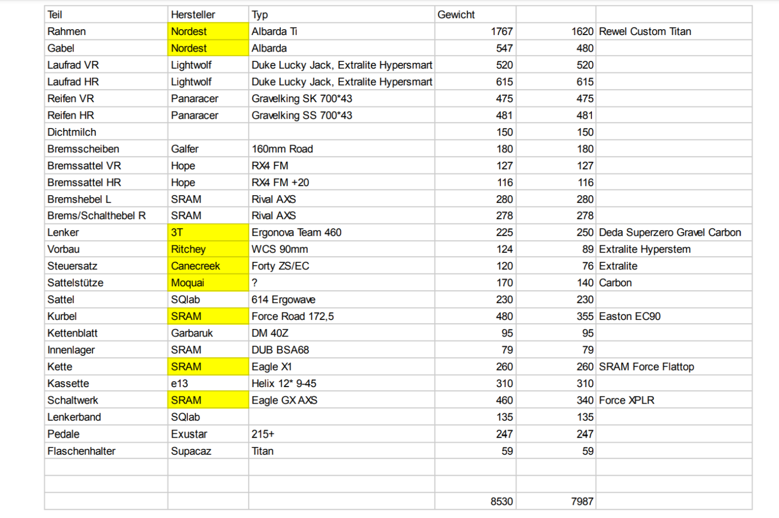

Habe mal eine Übersicht der Einzelteile gemacht, inkl. Gewicht, das meiste ist selbst gewogen. Alles was gelb ist steht zur Disposition, rechts in der Spalte die Teile sind erste Ideen, bis auf den Rahmen und das Force XPLR Schaltwerk ist noch nichts final entschieden 🤷🏼‍♂️
Das ist die Theorie!
Wenn du unter 8kg bleiben willst, musst du auf Red/Easton/Ethirteen Kurbel gehen!
Lenker und Vorbau von Mcfk oder adäquate Produkte.
Sprich, du musst ans Limit!
Das ist genau der Punkt bei dem Gehäuse von Rewel!
Du brauchst dann ein Lager mit Hülse und hier hält bei mir mit BSA30 nur ein ceramicspeed…
Ceramicspeed T47 24mm 115g
Cybercrank 477g
Beschde Kombi, 7,xx egal :o
Edit: Hab übersehen das du ja kein T47 hast. Ich nehme alles zurück und behaupte das Gegenteil.
Hallo Jann,
Ich hätte es leider nicht hinbekommen meine custom Geometrie als Public einzustellen, sorry!
Ich komme aber auf ähnliche Ergebnisse, danke für die Mühe 👍👍

Bin kein Gewichtsfetisch, wenn es möglich, sinnvoll und vom Preis her akzeptabel ist, dann gehe ich aufs leichtere Teil, aber von so extremen Leichtbau Komponenten lasse ich eher die Finger. Also schön wenn es mit den < 8 kg klappt, wenn nicht --> auch nicht schlimm 🤷🏼‍♂️
Da ich aktuell doch wieder eher zur Vollintegration tendiere, wird das Budget durch Gabel und Lenker eh weiter beansprucht. Kann also sein, dass ich bei der Kurbel sparen muss und es "nur" eine Force wird, dann sind die <8 kg eh futsch 🙈

- Reach, OR und Front Center sind deutlich länger als beim Arbada und passen besser zu meinen untypischen Körpermaßen.😉 Damit sollte sich auch der noch vorhandene minimale Toeoverlap erledigt haben
dein Albarda hat einen F-C von 626:
bei Verwendung von 700cx45er Reifen + 172,5 Kurbel frage ich mich, weshalb du da TO haben solltest (extreme Schuhgröße?)?
(mein Rad hat F-C von 624: bei 700cx47er-Reifen (r360), 175er Kurbel und Schuhgröße 44 passt das gerade so ohne TO...)

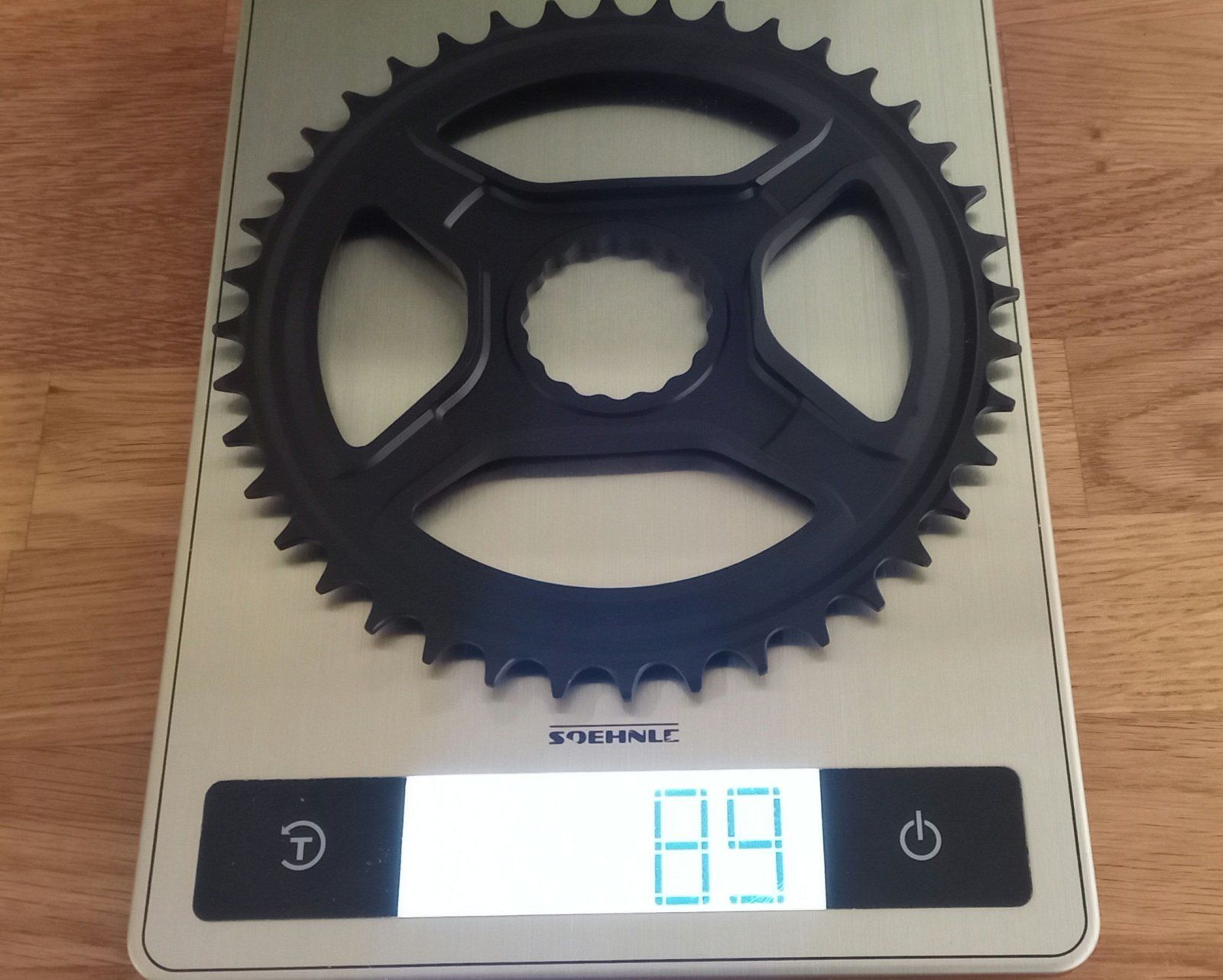

Wie erwähnt ist es eine EC90 SL in 170mm geworden. Der Preis war einfach zu gut 🤷🏼‍♂️
120 g leichter als meine jetzigen SRAM Force, damit rückt auch das Ziel <8 kg in erreichbare Nähe 😁
Das Kettenblatt ist sogar noch leichter (-11g) als mein jetziges Garbaruk, hätte ich von der Optik her nicht gedacht 🧐
