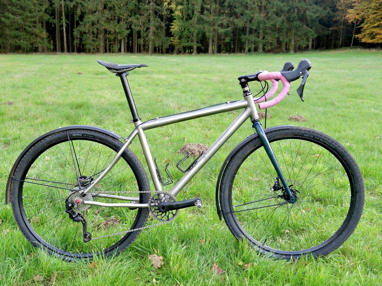

Vor zwei Jahren habe ich mir dann einen Jugendtraum erfüllt. Schon in den 90. war ich total von Titan als Rahmenmaterial angefixt (Merlin 😍). Da das Budget aber nicht unendlich war (gerade erst Haus gekauft und saniert) wurde es ein bezahlbares Nordest Albarda Ti.
Das Albarda ist wirklich kein schlechtes Rad, aber irgendwie wurde es doch Zeit für was neues und es gab ein paar Punkte, die einfach nicht perfekt für mich waren:

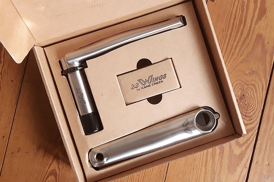

  • Titan-Rahmen = Titan-Kurbel? eeWings von Cane Creek. Kostet aber ca. 1000€
  • Ich hab ziemlich kurze Beine (SL 80 bei 1,77m) bei normal langen Armen. Daher sind mir die meisten Bikes vom Sitzrohr zu lang und vom Reach zu kurz
  • Interne Leitungsführung wäre schön gewesen
Gefallen am Albarda hat mir aber immer der flache Lenkwinkel, die kurzen Kettenstreben und das tiefe Tretlager.
Also habe ich Ewigkeiten gesucht so etwas, aber mit langem Reach und kurzem Sitzrohr in Titan zu finden...leider nicht erfolgreich.
bei Nordest bekommst du alles auch custom - nicht nur was die Rahmengröße betrifft, auch sind BBD (in 5mm Schritten), Steuerrohrwinkel (in 0.5° Schritten), Kettenstrebenlänge, Ösen/lage etc. festlegbar.
Auch kann man das eigentliche Albarda mit T47, komplett interner (oder auch teilintegrierter) Leitungsführung, UDH etc bekommen. )

  • eewings wäre natürlich ein Traum, aber die sprengen dann doch das Budget 🥲

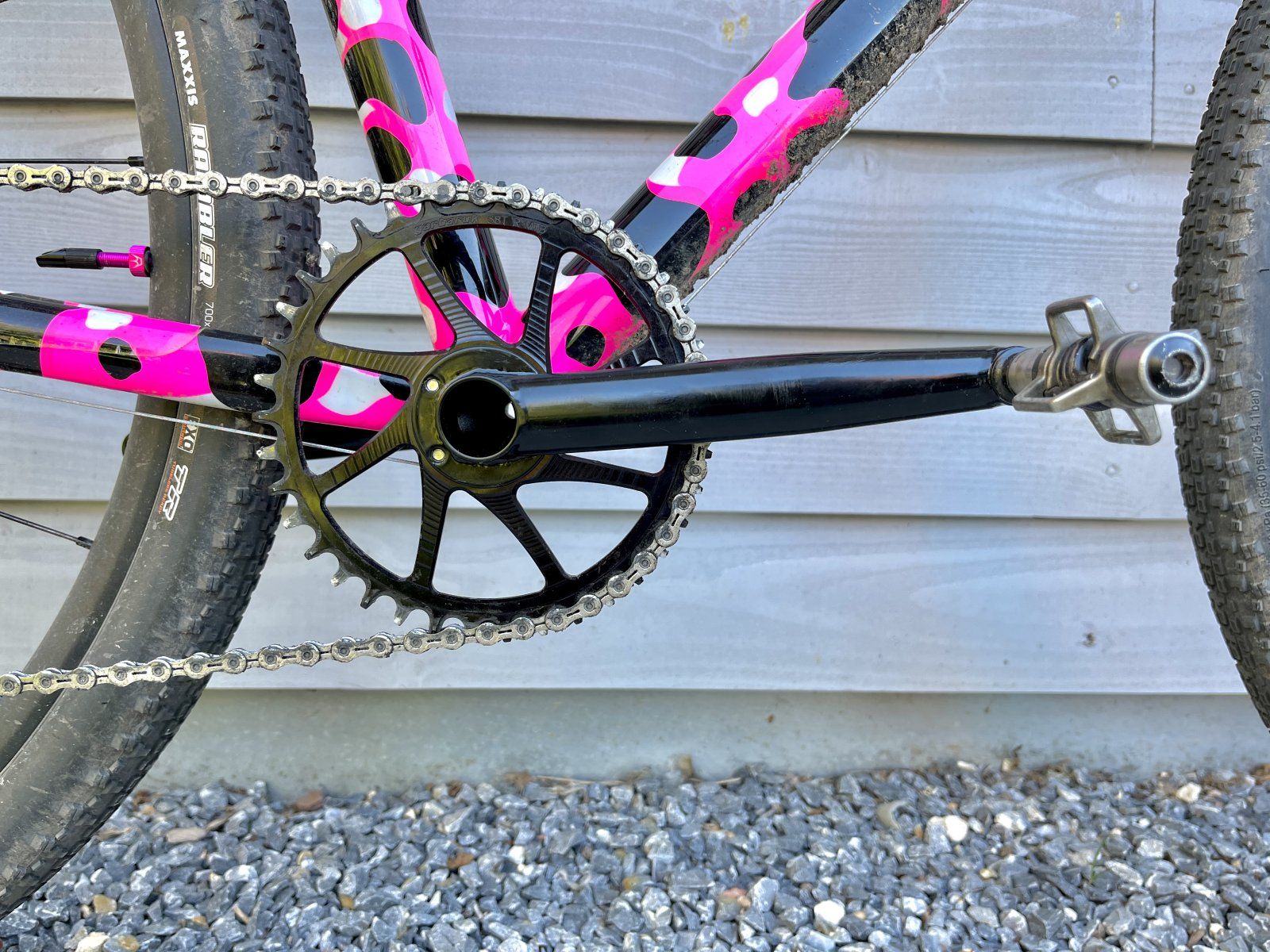

genau - https://www.cybercycles.de/cranks
SPECS​
Integrierte 24mm Achse
SRAM 3-Loch-Direct-Mount
optionaler Spider für 2-fach Kettenblätter
Vorspannung über Wellenfeder
Material: 4130 CrMo und Al7075T6
Gewicht: 470g incl. aller Schrauben
Q-Factor CRANKS OR: 173mm
I-Factor CRANKS OR: 134mm
Q-Factor CRANKS GR: 156mm
I-Factor CRANKS GR: 117mm
CHAINLINE​
Jede Generation und auch jede Kategorie von Bikes hat ihre eigene Kettenlinie. Zur Einstellung der erforderlichen Kettenlinie gibt es mehrere Möglichkeiten. Die Spanne der Kettenlinien ergibt sich durch dem Kettenblatt Offset und der Anordnung der mitgelieferten Spacer..
Bitte beachtet, dass die 52mm Kettenlinie zur Einstellung eines reibunglosen 12-fach Antriebs mit einem Direct Mount Kettenblatt nicht immer erreicht werden kann.
Direct Mount mit 0mm Offset Ring: 50-52mm
Direct Mount mit 3mm Offset Ring: 47-49mm
Direct Mount mit 6mm Offset Ring: 44-46mm
Spider BCD 110mm: 52-54mm

Danke! Bin immer noch unschlüssig, sieht schon cool aus das Ding, aber da muss ich nochmal ein paar Nächte drüber schlafen, hab ja noch Zeit 😊

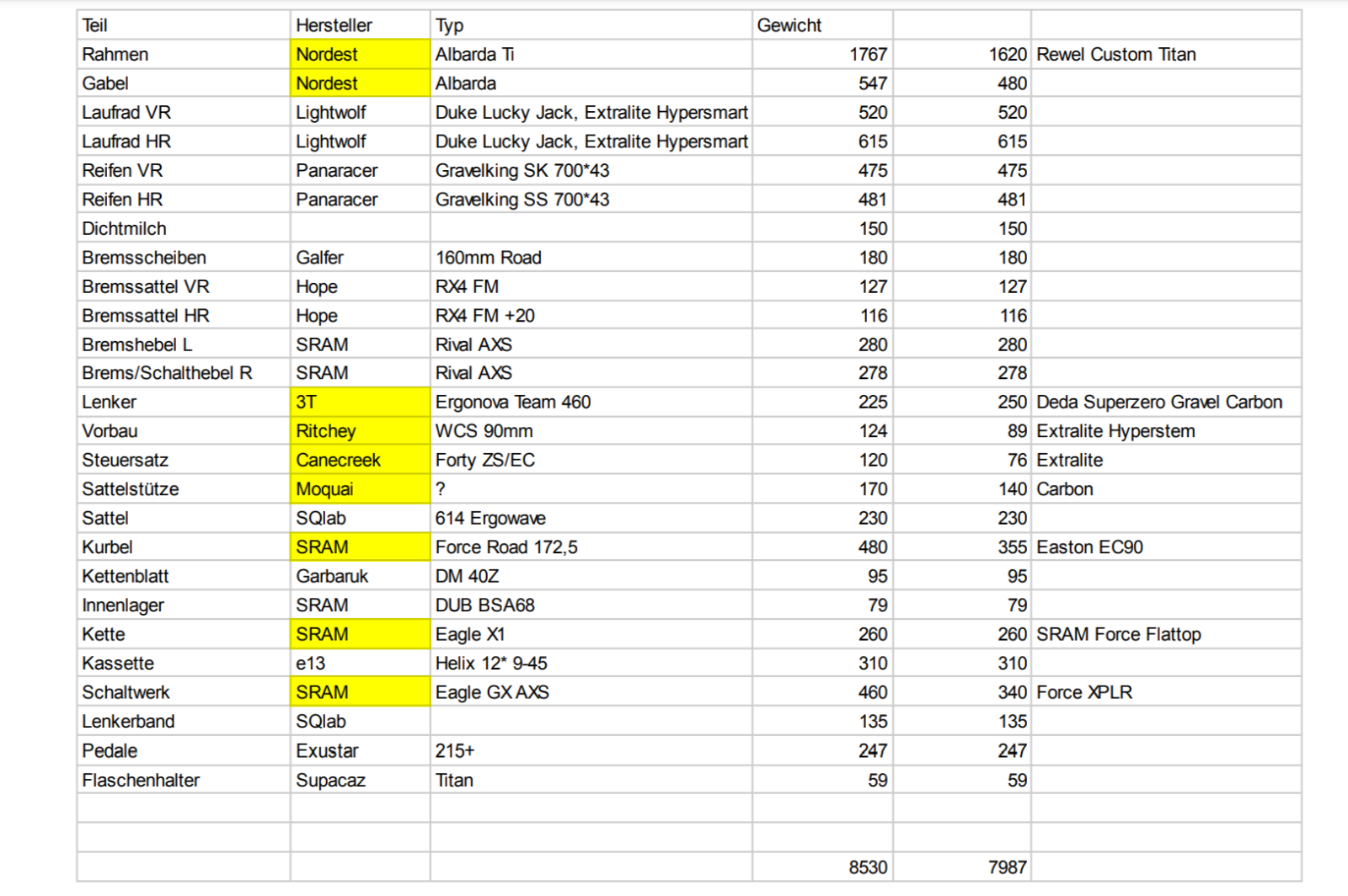

Habe mal eine Übersicht der Einzelteile gemacht, inkl. Gewicht, das meiste ist selbst gewogen. Alles was gelb ist steht zur Disposition, rechts in der Spalte die Teile sind erste Ideen, bis auf den Rahmen und das Force XPLR Schaltwerk ist noch nichts final entschieden 🤷🏼‍♂️
Oben Unten
