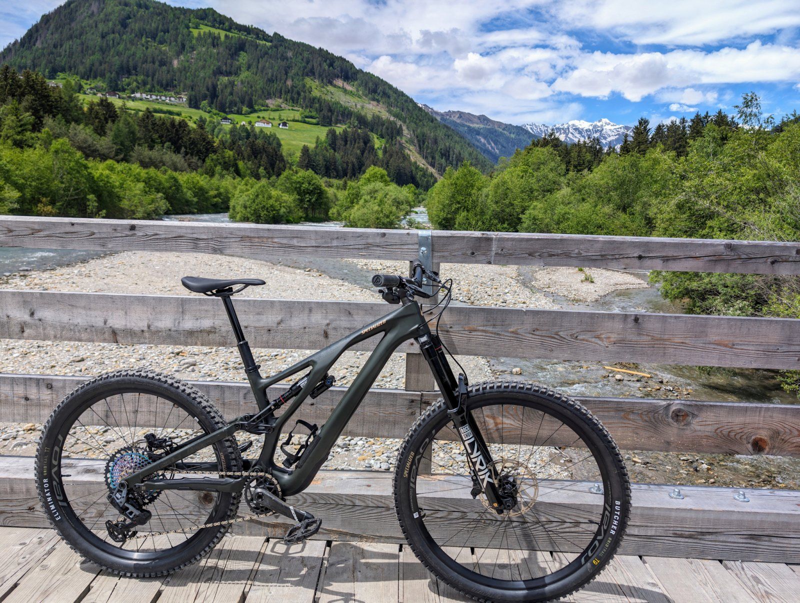

Mein Stumpy Evo Ltd ist nun auch angekommen. 😀
29er Link war dabei bei mir.
Ein paar Teile habe ich schon getauscht und einige werden noch getauscht wie z.B. die MT7 die ich noch hier habe, werde die Code RS noch für 1-2 ausfahrten testen..
Schaltung bin ich noch am testen, habe auch eine GX Transmission Kassette und Kette hier das hat aber nicht richtig funtioniert mit der alten Descendant Kurbel mit Oval Absolutblack Kettenblatt, ich glaube die Kette verträgt sich nicht mit dem Kettenblatt kann das sein? Die normale Eagle Kassette passt halbwegs bis auf die ersten drei harten Gänge die ein wenig Ratern..
Optisch echt gut!
