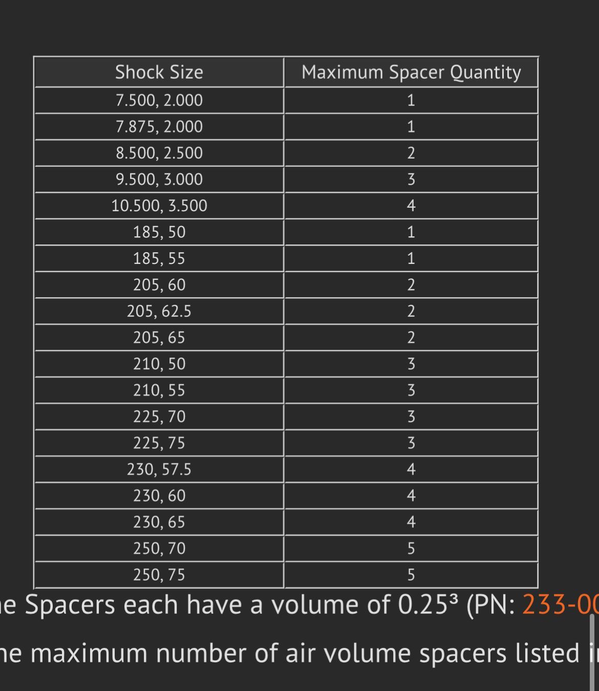

Darf in den X2 nicht nur ein Spacer wegen "Platzgefahr"?
Nö. De kann glaub 4 oder 5 bekommen.
Edit: also laut Fox dürfen da maximal 3 Stück rein

Und das hab ich noch nie gesehn, dass ein Hersteller den Dämpfer auf volle Progression auslegt. Eher im gegenteil. Meist da is da gar nix drin, so dass es jeder saft, den dämpfer auf block zu bringen :p
Laut Cascade hat das Bike mit dem originalen Mullet Link nur 10% Progression und mit nur einem Spacer hätte ich mir das linearer vorgestellt als es sich anfühlt. Deshalb dachte ich da wären mehr Spacer drin. Ich hab das aber nochmal im Linkage angeschaut und komme eher auf 17% Progression mit dem Mullet Link.
