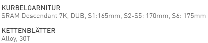

Hey zusammen,
gehe ich recht der Annahme das, wenn ich mir eine neue Kurbelgarnitur kaufe möchte, diese "non" Boost sein muss? :)
Sprich diese würde z.B. passen:
https://r2-bike.com/SRAM-X01-Eagle-...ct-Mount-Kettenblatt-32-Zaehne-schwarz-170-mm
Laut Speci Website:
LG
Basti
Eigentlich brauchst du boost. Non boost ist für 142er Hinterbaubreite.

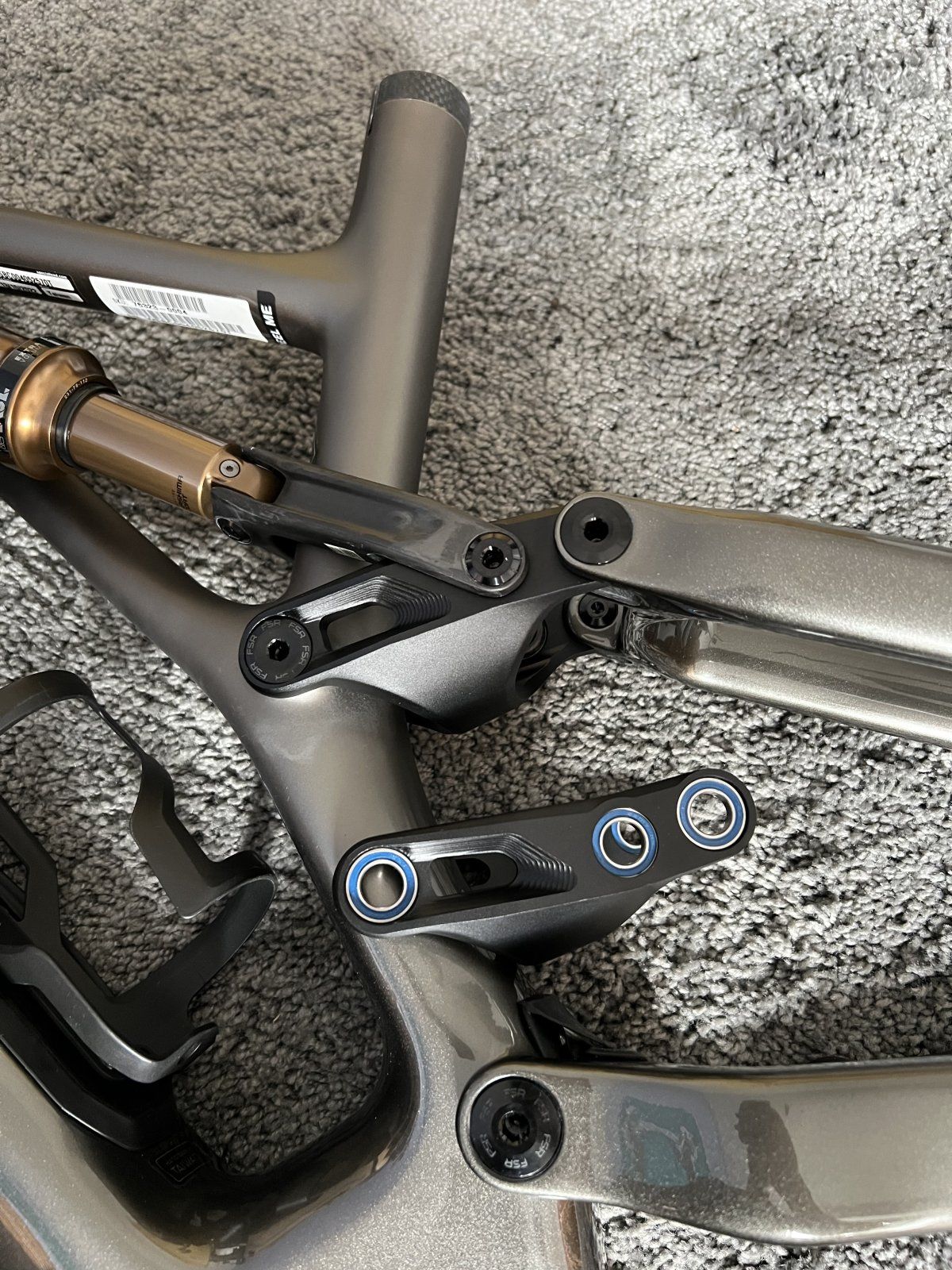

Hey zusammen, kann mal bitte einer am Link den Abstand zw. beiden äußeren Schrauben messen , sprich Mitte / Mitte und mir angeben ob 29 Zoll oder 27,5 …
1. Maß: ca. 97 mm
2. Maß: ca. 104 mm
Beim 23er Frame Kit sind wirklich beide Link im Lieferumfang enthalten, was top ist!
Aber die Links haben keine Kennzeichnung oder Nr.
Ich danke vorab
1. Maß: ca. 97 mm
2. Maß: ca. 104 mm
Ich danke vorab
Ohne da jetzt gemessen zu haben, aber der längere Link muss doch für Mullet sein. Die Geo soll ja in etwa gleich bleiben, also muss der Abstand von hinterem Reifenaufstandspunkt zum Rahmendreieck und damit auch Dämpfer in etwa gleich bleiben. Die Verbindung von der Achse zum Radaufstandpunkt ist aber kürzer (kleineres Rad), also muss die Verbindung von der Achse zum Dämpfer länger sein.
Einfach mal mitdenken bzw. war mir nicht sicher, Danköö !

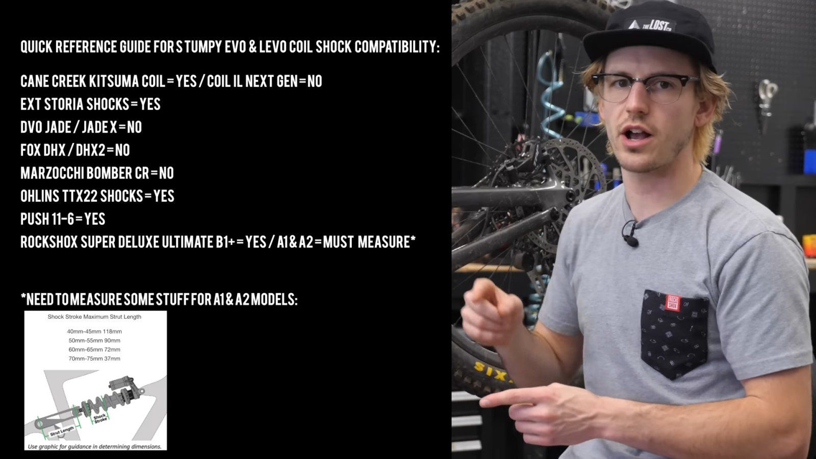

Wie gesagt, laut SRAM ist der RS Coil für das Stumpjumper NICHT zugelassen.
Ich glaube, die Formulierung ist so nicht ganz korrekt. Ich hatte bei RS im letzten Jahr dazu mal nachgefragt, die Antwort lautete dann, dass sie den Coil Dämpfer fürs Stevo nicht empfehlen. Die Begründung dazu war aber nicht ausdrücklich die mangelnde Festigkeit, sondern auch und im Wesentlichen die recht lineare Kinematik des Hinterbaus. Die Empfehlung von RS ist der SD Air in der speziell angestimmten Version inklusive Hydraulic Bottom-out, die es aber im Aftermarket bis heute anscheinend nicht gibt. Eine Aussage hinsichtlich Stabilität des Coil-Dämpfers war RS (also zumindest dem Mitarbeiter im Tech Support, der meine Anfrage beantwortet hat) nicht zu entlocken, ich wurde diesbezüglich auf Specialized verwiesen. Die Anfrage lief damals übrigens auf English und der Formulierung nach kam die Antwort eher aus USA als aus D, aber genau kann ich das natürlich nicht sagen.
Also noch mal kurz: RS empfiehlt den SD Coil nicht, sondern empfiehlt den SD Air. Eine konkrete Aussage zur Stabilität gab es nicht, sondern den Verweis auf Specialized. Darüber hinaus natürlich die Aussage, dass der (damals) neue SD Coil stabiler sei als der Vorgänger, weshalb ich überhaupt angefragt hatte.
