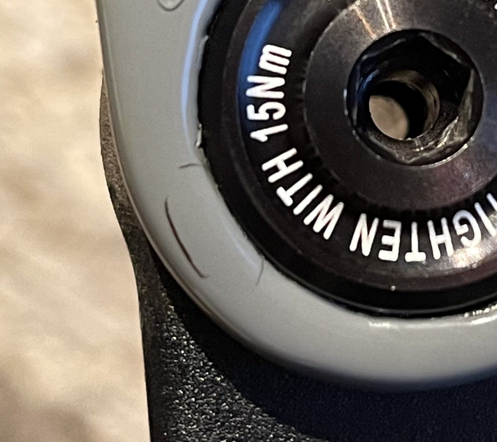

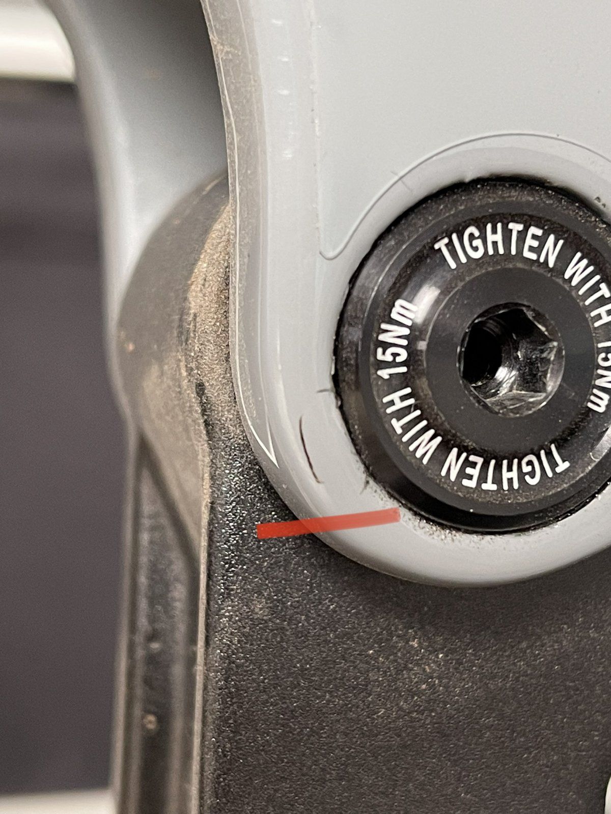

Sieht für mich nach einem Riss aus.
Startet beim "i" von "With" und geht einmal oval rum bis zur "1" von "15Nm".
Edit:
Kannst du nicht noch nen besseres Bild machen,
wo die Stelle im Focus ist und man das noch besser erkennen kann ?
Sieht halt leider nicht nach einem Schaden durch einen Schlag oder Sturz aus,
eher nach Verformung des Untergrundes :rolleyes:
Da die Lackierungen ja bekannterweise nicht von so hoher Qualität sind bei PP,
kann ich mich auch irren.

Was besseres gibt mein Handy leider nicht her, sorry…
Bin natürlich extrem enttäuscht, dass nach nicht mal zwei Monaten und knapp 1300km direkt nen Riss auftritt…
Schick das Bild doch mal an Propain. Aber ich denke die werden dich bitten den Rahmen einzuschicken. Eventuell haben die für die Farbe einen Ersatzrahmen und du kriegst dein Bike schnell wieder. Für mich sieht es aber leider auch nicht nur nach einem äußerlichen Defekt aus. :(
Selbst wenn der Rahmen ausgetauscht wird, dauerts Wochen bis das Ding wieder bei dir ist...
Und dann kannste auf deine Kosten direkt nochmal ne neue Folierung kaufen:(
Bei einem Bekannten wurde bei seinem Tyee eine Rahmenschutzfolie kostenlos beim Garantietausch beigelegt. Der hatte einen Rahmenriss an der gleichen Stelle wie ich beim Spindrift. (Aufnahme der unteren Dämpferumlenkung)
Ich habe das für meinen Garantiefall auch nochmal angefragt aber noch keine Antwort bekommen.
Habe denen mal ne Mail geschickt, mal gucken... Am liebsten würde ich die Kiste einfach weiter fahren und hoffen, dass sich die Stelle nicht verschlimmert. Wird schon passen :ka:

Das Problem ist dass wenn es dort an der Stelle reißt, das ganze Bike zusammenklappt und ein Totalschaden ist. Geschweige von Schäden an Tauchrohren, Schaltung etc...
Aber neben den Sachschäden will ich mir nicht ausmalen, was dir passieren könnte. Du wärst dauerhaft gehemmt einen Drop oder ähnliches zu nehmen wegen der Sorge um den Riss.
