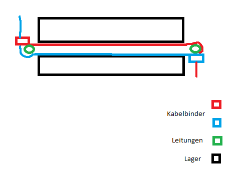

Bremsleitung und Schaltzug durch zwei durchgezogene Kabelbinder zusätzlich an der Umlenkung zu fixieren ist auch so eine einfache, aber geniale Idee auf die ich selber nicht gekommen wäre:bier:
Sieht gut aus.👍🏻
Ich hab noch nicht kapiert, wie das mit den Kabelbindern an der Unlenkung geht...🥴
Da das Loch durchgängig ist kann man von jeder Seite einen Kabelbinder einschieben und die dann miteinander verbinden, habe das mal schnell versucht zu verbildlichen :awesome:

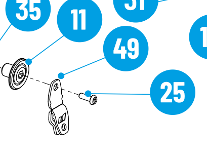

Alternativ könnte man sogar die Lagerdeckel mit integrierter Lasche für einen Kabelbinder vom Ekano 2 CF nehmen.
001714-AA Bolt
001715-AA Bolt M4x12 ISO 7380-1
002035-AA Cable_guide_large
Das wäre zumindest die techn. richtige Lösung. Kompatibilität natürlich ohne Gewähr.
Günstig und schnell wäre da die reine Kabelbinderlösung besser.
