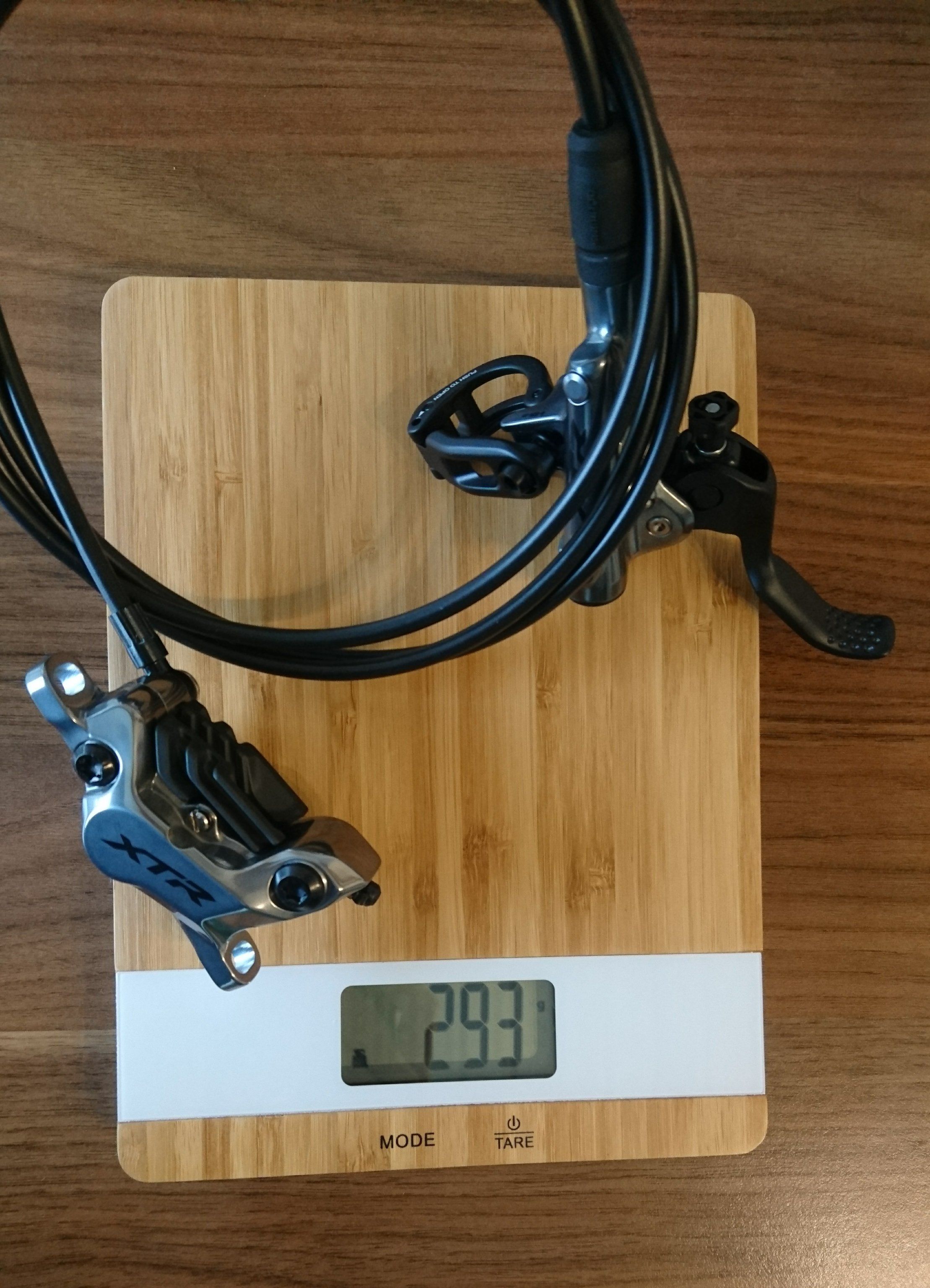

Auf den ersten Blick sieht das alles sehr ordentlich aus. Und das beste, was mich sehr freut, so wie es scheint passen die SRAM Schalthebel bzw allgemein Komponenten mit dem SRAM Matchmaker an die I-Spec EV Hebel :daumen:
Da ich jetzt weg muss hab ich es eben zwar nur mal kurz mit meinem 12-fach Shifter zusammen gesteckt, aber vom ersten Eindruck scheints da keine Probleme zu geben. Morgen werde ich wahrscheinlich mehr Zeit haben, mir das mal genauer ansehen und das Ganze ans Rad schrauben. Dann kann ich sicher mehr zur Kompatibilität, Ergonomie und allem anderen sagen...
Hier ein paar Bilder des SRAM Matchmaker Adapters/Schalthebels an der I-Spec EV Klemme. Passt ohne Anpassung, wobei es an einer SRAM Klemme schon geschmeidiger zu verstellen ist.
Und wen das Gewicht noch interessiert, ist mit ungekürzten Leitungen und Sintermetall Belägen...
Vorne
Hinten
Gruß Sebastian

Ich dachte ja schon, dass ich nicht will, dass sich mein Bremshebel am Lenker abstützt, aber auch die Klemme des Hebels sieht ja mal alles andere als Carbonlenker-freundlich aus...
Wie schaut die Farbe eigentlich in natura aus? Dürfte silber sein, oder? Die M9100 dürfte vom Farbton wohl ein bisschen dünkler sein, eher dunkelgrau, oder täuscht das?
Entscheidung ist schon längst für die M9120 gefallen. Ist nur interessehalber.
... aber auch die Klemme des Hebels sieht ja mal alles andere als Carbonlenker-freundlich aus...
Habe eben mal ne SRAM-Schelle daneben gehalten, die hat so optisch m.M.n. nur unwesentlich mehr Auflagefläche. Wirkt da nur nicht so extrem, da die an dem Gelenk und dem Verbindungspunkt zur Pumpe nicht so weit absteht.
Der Sattel ist silber, geht schon fast in die Richtung wie die polierten? Formula R1 Sättel, die Bremspumpe ist grau.
... bin ich eigentlich die Einzige, der auffällt,,dass Hebel und Sattel unterschiedliche Farben haben? Zumindest sieht es auf den Fotos so aus (Griff eher "gunsmoke", Sattel silber/poliert), oder ist das nur unterschiedlich belichtet/Lichteinfall?

Sind es unterschiedliche Farben bei Hebel und Sattel?
Also da habe ich tatsächlich nichts komisch aussehendes bemerkt -
Das sieht eigentlich alles sehr gleich aus wenn mich nix täuscht.

Danke für Antwort - auf den Bildern sieht es halt unterschiedlich aus :)

Ist der Hebel bei der 4 Kolben Version wirklich aus Carbon? Da gibt es in den Onlineshops
unterschiedliche Angaben zu. Auch bei Paul Lange steht Aluminium.
Kann gut sein, der Unterschied ist nicht so riesig aber bei genauer Betrachtung fällt es schon auf. Auf dem Bild der gewogen Vorderradbremse kann man den Unterschied denke ich am besten erkennen. Montiert fällt es dann finde ich deutlich weniger auf.
@hempblend der Hebel ist aus eloxiertem Alu
