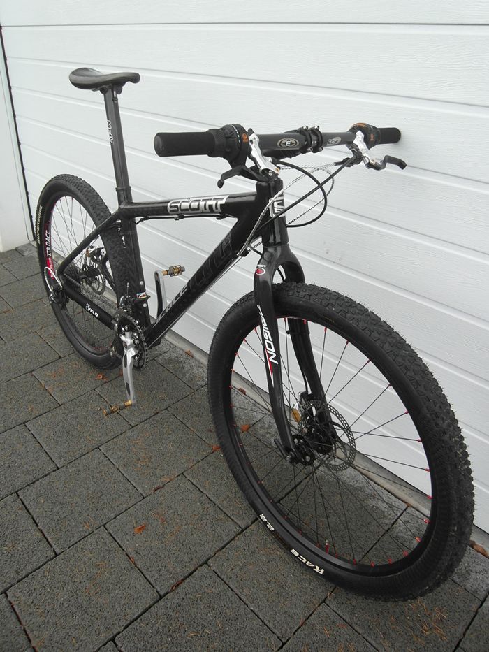

Am WE habe ich mein bike auseinandergeschraubt und die Einzelteile auf der Küchenwaage nachgewogen:
Rahmen: Scott Scale RC600 (inkl. Schaltauge, Schaltzugführung, int. Sattelschelle etc.) 981
Federgabel: DT XRC 100 (inkl. Konus & Kralle) 1.288
Steuersatz: Tune bubi 79
Ahead Kappe: Tune 5
Vorbau: Carbon [WIRD GEGEN MCFK ODER EXTRALITE AUSGETAUSCHT] 141 [100]
Spacer: Carbon [SOBALD DER RICHTIGE VORBAU DA IST, WIRD GEKÜRZT] 11 [5]
Lenker: Syntace Vector [SCHMOLKE ODER MCFK] 192 [100]
Griffe: Extralite 7
Sattelstütze: Ritchey [TUNE CARBON SEIT 3 WOCHEN UNTERWEGS.......] 210 [138]
Sattel: Tune komm vor 94
Laufrad vorn: Tune & AX Lightness & Dugast 1.072
Laufrad hinten: Tune & AX Lightness & Dugast 1.174
Schnellspanner: Tune Skyline 24
Innenlager: SRAM PF30 86
Kurbel: SRAM X0 [TUNE BLACKFOOT, VERMUTLICH 2-FACH] 666 [ca. 460]
Pedale: Ritchey Comp [EGGBEATER 11] 358 [177]
Umwerfer: DuraAce inkl. Umwerferschelle 69
Kette: Shimano CNHG94; 108 Glieder inkl. Schloss 255
Kassette: Shimano XTR CSM980 11-36 273
Schaltwerk: XTR 986 [ES WIRD EIN 980ER GETUNED] 217 [ca. 180]
Schalthebel: XTR DYNASYS SL-M 980A 230
Schalthüllen: Shimano 30
Bremse vorn: Formula R1 racing 179
Bremse hinen: Formula R1 racing - inkl. Kabelbinder 194
Bremsscheibe: Ashima AI02 ARO 09 & EXTRABOLTS 137 + 11
in [KLAMMERN] geplante Teile mit dem Plangewicht. Die Ist-Gewichte sind inkl. Schrauben, Scheiben, Fett, Luft etc., d.h. Gesamtgewicht addierbar.
Damit aktuell bei knapp unter 8 kg. Nach nächster Projektstufe [KLAMMERN] bei rd. 7,3. Mit einer Starrgabel rechne ich mit 6,7.
Darüber hinaus wäre noch Potential bei der Kassette und Kette vorhanden - hier werde ich beim nächsten Wechsel experimentieren (100gr sind nicht unrealistisch). Eine große Frage für mich sind die Schalthebel - hier spricht einiges gegen eine Verschlechterung der Schaltperformance - danke auch an die vielen inputs aus dem Forum.

Ich bin etwas erstaunt dass dein Rahmen so schwer ist. Mein Scale 899 wog damals 890g (Grösse M)

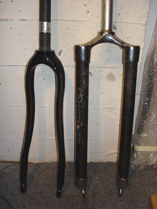

Eine Starrgabel darf gut und gern 3-5cm kürzer sein als die original verbaute Federgabel! Nur bloss nicht eine "korrigierte" Einbaulänge nehmen. Damit fährt sich ein Bike wie ein Traktor: Lahm und träge! Viele vergessen den Sag der Federgabel zu berücksichtigen Schon bei geringer Kurvenfahrt geht eine Federgabel nebst dem normalen Sag nämlich zusätzlich noch in die Knie...
Ich hab grad die "Neue" WCS angeschaut. Ich hoffe du meinst nicht diesen altertümlichen "Pace"-Verschnitt mit den geraden,runden Holmen??!! Die find ich optisch grauenhaft und solche Gabeln litten bislang zudem unter deutlichem Mangel an Verdrehsteifigkeit!...zudem: 735g ???? Halloo?? Ich erinnere gern nochmal dass die "alte" abgelängt gerade mal die Hälfte wog und als "Token" oder "Trigon" auch die Hälfte kostet ;)
Ich muss nochmal nachhaken.Beim Gedanken an dieses altertümliche Design der "neuen" Ritchey wird mir fast schlecht. So eine Gabel hab ich damals auch probiert. Im Gegensatz zur "neuen" Ritchey lediglich mit Alu-Krone und Alu-Schaft...775g ungekürzt. Zudem hat sich das Teil auf der Bremse echt stark verwunden, auf Schläge von unten hingegen bockhart...zudem "Federgabel korrigiert" was zusammen mit dem Übergewicht ein zu träges Fahrverhalten mit sich brachte: schlicht eine Katastrophe!

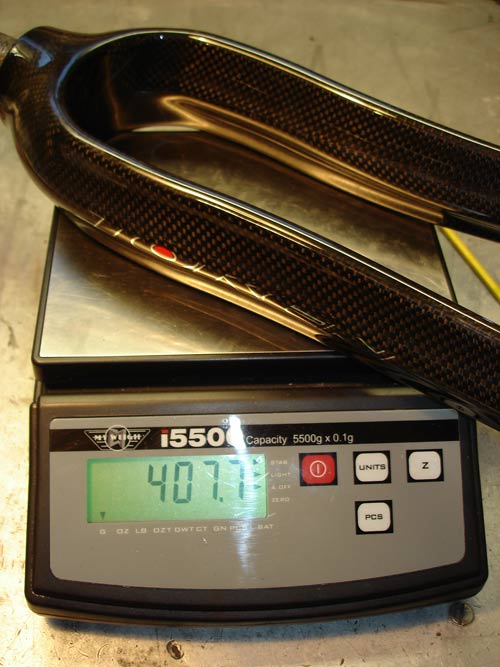

Die abgelängte Token wog 408g und die "dämpfte" während sie extrem spurtabil war. Damit geht das Bike ab wie eine Rakete. Kein Vergleich !!
So wie auf dem Foto unten wog mein Scale damals 6,52 Kilo...und das war noch lange nicht ausgereizt.

Die neue WCS ist ein Graus, viel zu schwer und nicht komfortabel. Wiegt ja fast 600g. Bloß wegen einer PM Aufnahme würde ich die nicht kaufen. Es gibt sehr leichte IS->PM Adapter und kombiniert mit hohlgebohrten Ti Schrauben auch kein Problem. Die Optik einer älteren, gebogenen WCS passt viel besser zu einem Bike, als diese geraden, schweren Forke.
