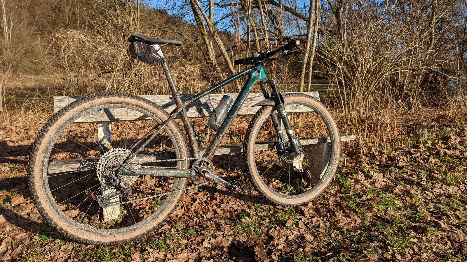

Scott Scale zur Rennmaschine umbauen
Kleiner Hinweis: Das Bild ist von Sommer. Dort bin ich noch ein mechanisches Schaltwerk und die NX Kassette gefahren.
Nun meine erste Frage: Was würdet ihr am Bike upgraden oder verändern? Werde nächstes Jahr aufjedenfall auf Tubeless umrüsten und ich habe vor einen Laufradsatz zu kaufen, um die magische Grenze von 10kg zu unterschreiten. Bin auf eure Antworten gespannt

Laufradsatz und größeres Kettenblatt :D
Ich hab auch ein HMF Scale, nur fast Einstiegserie. Habe dann mit DT Swiss XR1700 Laufrädern, einer alten alten bockleichten aber wenig steifen Fox 32 Elite, komplett XT (naja Kassette ist noch Deore, die XT war nicht lieferbar, jetzt fahre ich die noch runter) sowie Formula Cura Bremsen, Galfer Scheiben und Carbonlenker + Stütze auf knapp unter 10kg gebaut.
Fahre damit Marathons wenn ich die Zeit finde + Stonemans:
Sehr schönes Bike! Du hast das Glück eine kleinere Rahmen Größe zu fahren. Ich behaupte der XL Rahmen macht schon ein paar 100g aus.

schönes Rad, schöner Umbau :love:
Wie sind die Formula Cura?
Danke, die Bremsen sind der Wahnsinn was Power und Dosierbarkeit betrifft (aber nun eigentlich keine leichte XC Bremse), müssten eigentlich populärer sein. Aber war schon immer großer Formula Fan, hatte die schon an meinem allerersten Enduro anno 2010.

Nein noch nicht. Habe ein Angebot von einen Kumpel erhalten. Er verkauft ein Aerycs Carbon LRS mit DT240 und 27mm Maulweite. Bin am überlegen ob das vielleicht nicht was wäre für nächste Saison…
