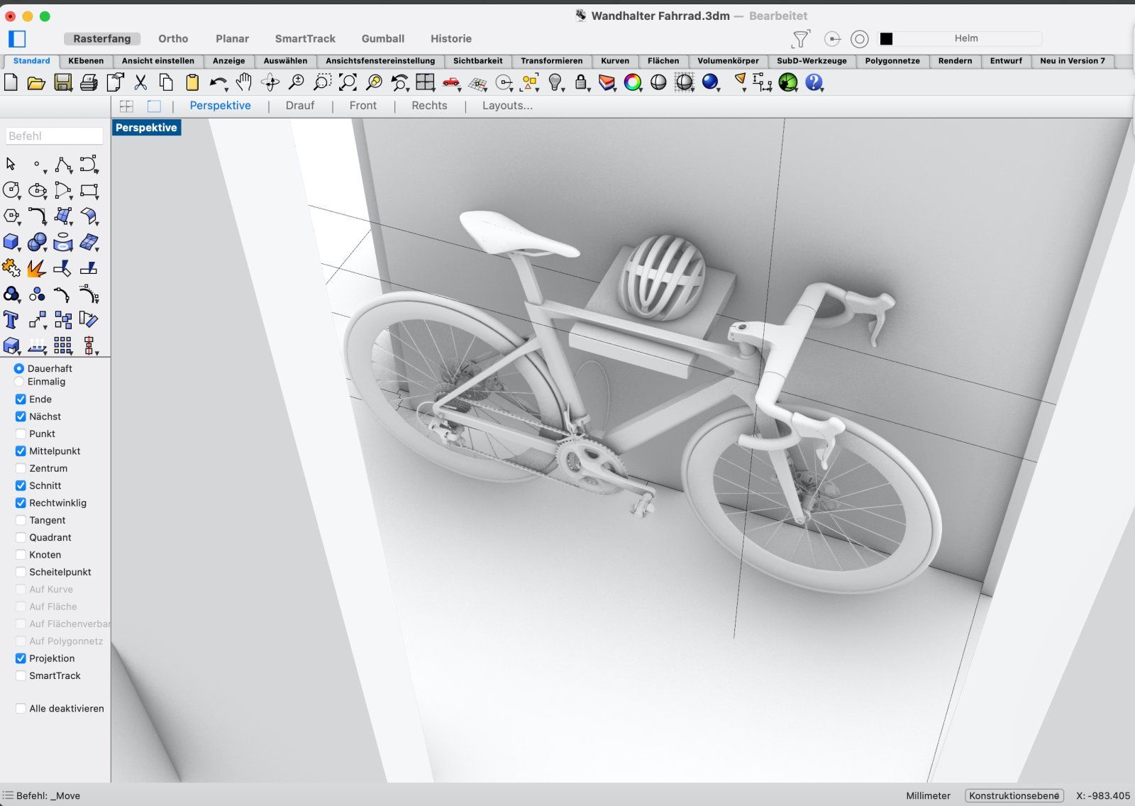

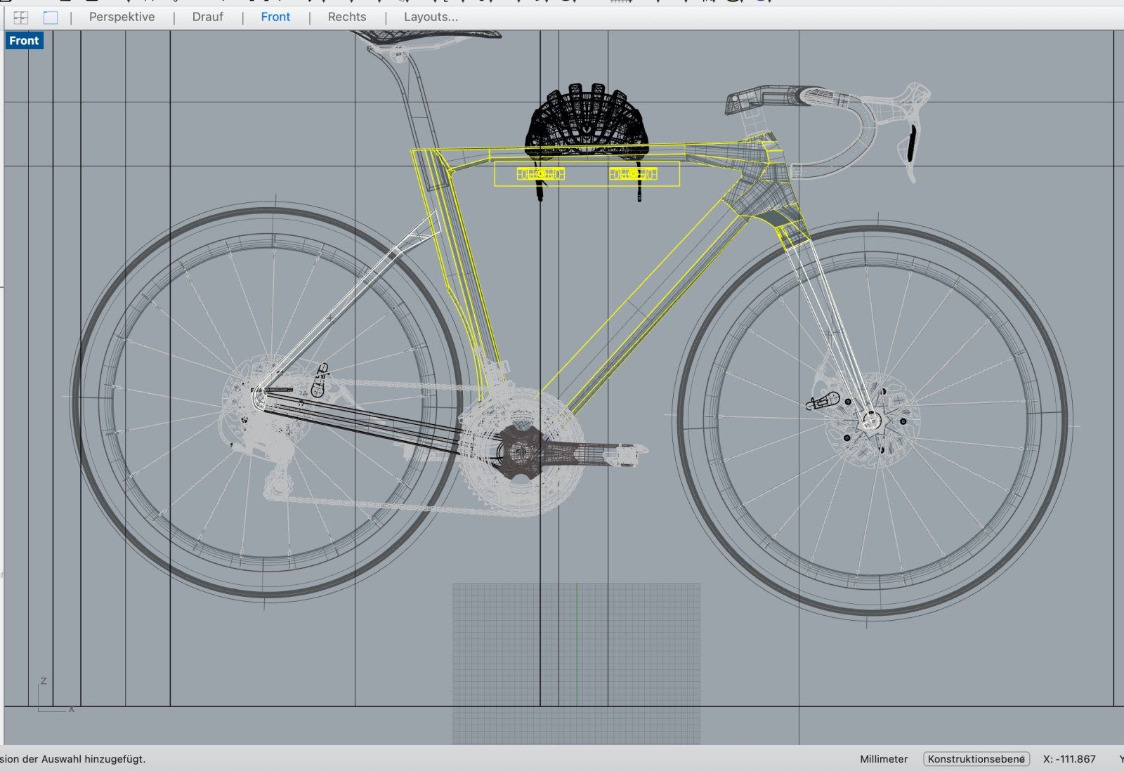

Sagt mal, Freunde, hat jemand von euch die 3D-Daten vom Rose Backroad Carbon? Ich tüftele gerade an einem Wandhalter fürs Rad, und würde da gern die Unterseiten-Geometrie vom Oberrohr abgreifen. Vielleicht hat ja jemand dazu Infos. Besten Dank.
