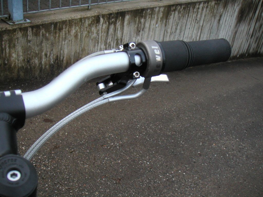

@speedskater. Ich hätte da noch einen Wunsch, ich glaube, ich hatte das schonmal angesprochen. Könntest Du die Zugabgänge am Griff so gestalten, dass die Züge nach kurzem Weg zusammentreffen. Also nicht mehr parallel austreten, sondern zueinandergeneigt. Bisher sind alle Griffe (Tune weiss ich jetzt nicht, finde das Bild nicht) so angelegt dass ein Zug über dem Bremsgriff verläuft, wie Rohloff es ja auch beschreibt. Wie mir das gefällt, sage ich jetzt nicht, vielleicht sagen es die Bilder. Die "antiken" Bremsgriffe sollen so sein, ich mag die neuen nicht so gern.
Sorry auch für das Riesenformat, aber ich will es genau zeigen.

ja, du hattest das schon mal angesprochen, mit den Zugeinführungen. Dazu müssten die Fräsprogramme geändert werden, zum Bohren der Zugeinführungen müsste das Gehäuse 2 mal umgespannt und die Maschine eingerichtet werden (Nullpunkt suchen und son Zeug).
Alternativ könnte ich mir auch für ca, 1500 € eine 4. Achse (Rotationsachse für die Fräsmaschine) zulegen und entsprechende Fräsprogramme schreiben und austesten. Ich glaube das ist der Grund warum das noch keiner gemacht hat.
Wenn ich eine Rotationsachse für meine Fräsmaschine habe sag ich bescheid.

Der Zug muss im Winkel von 90° zur Drehachse des Griffes austreten ansonsten wird der Schaltzug vor dem Austritt um 90° "geknickt" werden. Dies würde zu erheblicher Reibung und zur "selbstzerstörung" des Griffes führen (Stahl-Schaltzug säbelt an Alu-Gehäuse).
Bei den Gripschift Griffen wurde dies durch eine Plastik-Führung welche den Schaltzug relativ Reibungsarm "um die Kurve" führt, ermöglicht.
Bei einem LEICHTBAU Alu-Schaltgriff ist das jedoch kaum machbar.

Bei allen Schaltgriffen für Rohloff-Nabe sind die Zugeinführungen parallel.
Jopo hätte gerne einen Schaltgriff mit Zugeinführungen die in einem Winkel zueinander angeordnet sind, damit die Züge in möglichst kruzem Weg zusammen geführt werden können.
