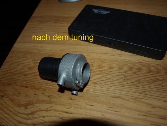

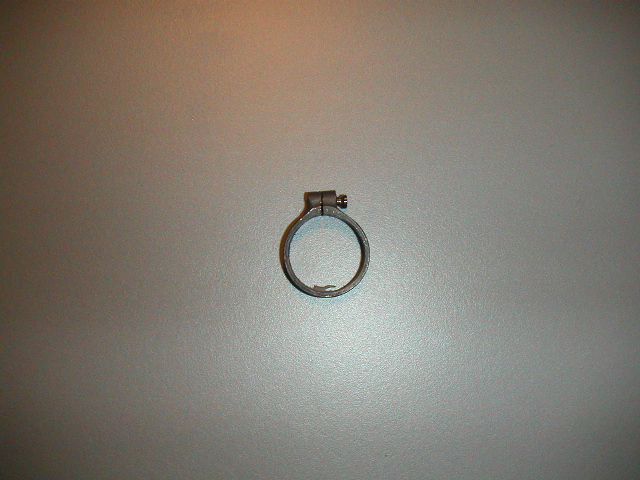

Habe heute ENDLICH mal wieder etwas Zeit zum basteln gefunden.
Ein passendes ein-Tages-Projekt war schnell gefunden, der Rewel Griff musste leichter werden.
Ziel war, den Griff unter 50gr. zu bringen, ohne Einschränkung der Funktion/Haltbarkeit.
Da Bilder mehr als Worte sagen..... schaut selbst.
EDIT:
Der Titan-Teil wurde beide male mit Klemmschraube (vorher 0,9gr/nachher 0,6gr) gewogen.
Ich hab mit Dremel und Schleifscheibe die Wandstärken des Titan-Teils rundherum reduziert und mit der Drehbank das Rohr konifiziert.
Die Zuganschläge weiter nach innen hineingebohrt und das Röhrchen gekürzt.
Den Plastikgriff habe ich ebenfalls auf der Drehbank bearbeitet und systematisch von hinten durch die Seilrolle durchlöchert (in gesundem Maße).
Das Schräubchen hab ich etwas gekürzt (war eh zu lang).
Was sich hier in vier Sätzen zusammenfassen läßt, hat mich 7 Stunden Arbeit gekostet.....
Wenn du genau hinguckst kannst du erkennen das ich sogar eine Mulde in die Schelle eingeschliffen habe.
Ab ca. 53 gr. wurde es verdammt schwer dem Ding die restlichen fehlenden Gramm zu entlocken um unter 50 zu kommen.
Aber ich denke wenn man sich richtig reinkniet und nix besseres zu tun hat, dann könnte man sogar auf ca. 47gr. kommen.
Hast auch recht, ich habe inzwischen den Griff direkt mit dem Lenker verschraubt. Das mag nicht jeder, aber es hält gut :cool:
Ich habe die Klemmschelle ja damals aus optischen Gründen abgesägt, nicht um 5 Gramm zu sparen. Speedskater hat da jetzt die richtige Lösung eingebaut.
