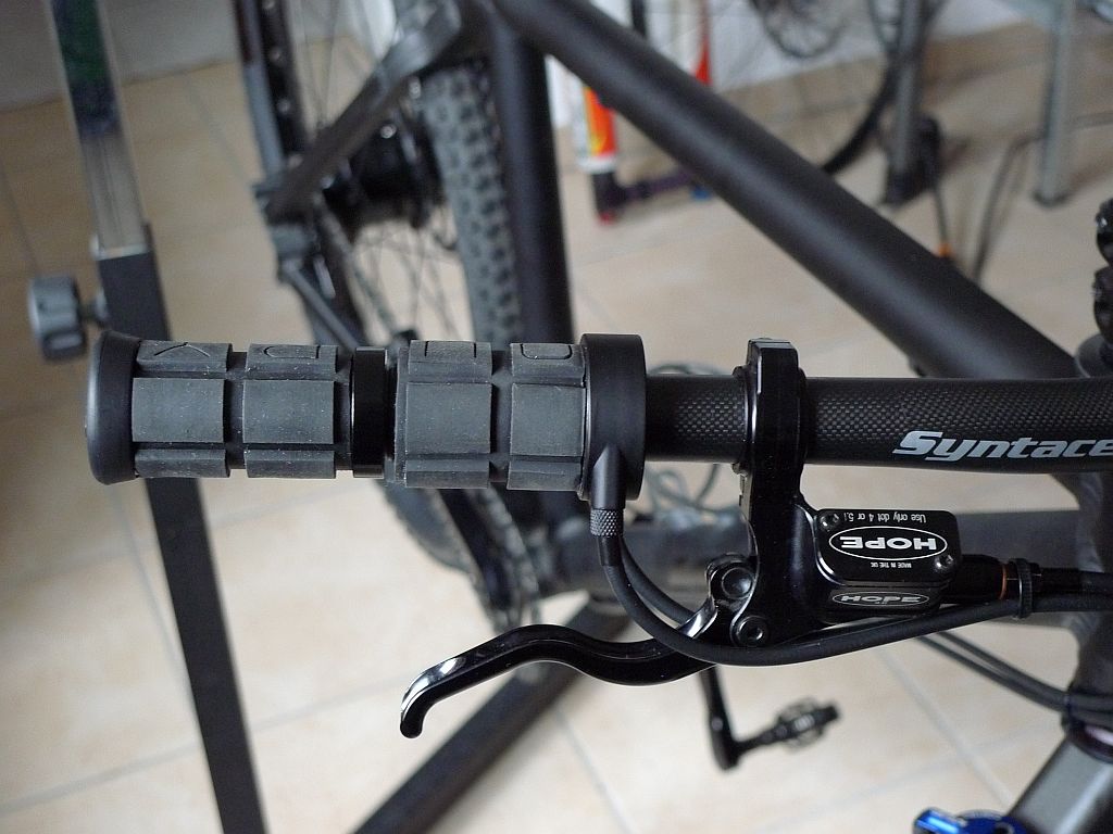

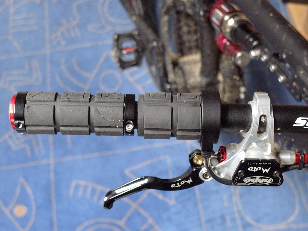

So, habe jetzt mal meine beiden Griff von Speedskater montiert, aber mit einer etwas griffigeren, aber natürlich nicht mehr Leichtbau-mäßigen, Lösung:
Einmal mein Argon, ist mit gleichzeitigem Umbau auf interne Ansteuerung rund 160 Gramm leichter geworden:
Und dann habe ich noch mein Nucleon TFR veredelt, bitte nicht aufheulen, das man dort ja kein Gewicht sparen müsste, aber der Speedskaters-Griff ist einfach viel viel viel viel viel schöner als der Original:

@ Evo Olli :
Sehr geil mit den Ourys wie haste des hinbekommen? Haste normale, also nicht geschraubte Ourys genommen und die einfach draufgeschoben? Haste die noch verklebt? Womit?
Danke:daumen:
@ Evo Olli :
Danke:daumen:
Hallo Motivatus,
ja, ich habe ganz normale Ourys genommen. Mit dem Cuttermesser abgeschnitten, dabei das ganze aber mit Bremsenreiniger besprüht damit es eine schöne glatte Schnittfläche gibt. Bei einem Griff habe ich das Oury-Gummi nur aufgeschoben, beim anderen mit Gummi-Profil-Kleber aus dem KFZ-Bereich verklebt (ist ähnlich wie Pattex).
Ich werde jetzt mal ausprobieren, ob das kleben überhaupt nötig ist.
Bisher hatte ich auch immer bei den Rohloff-Griffen das Original-Dr(ei)ecks-Gummi abgeschnitten und ein Stück Oury-Gummi drübergeschoben. Hat einwandfrei gehalten.
