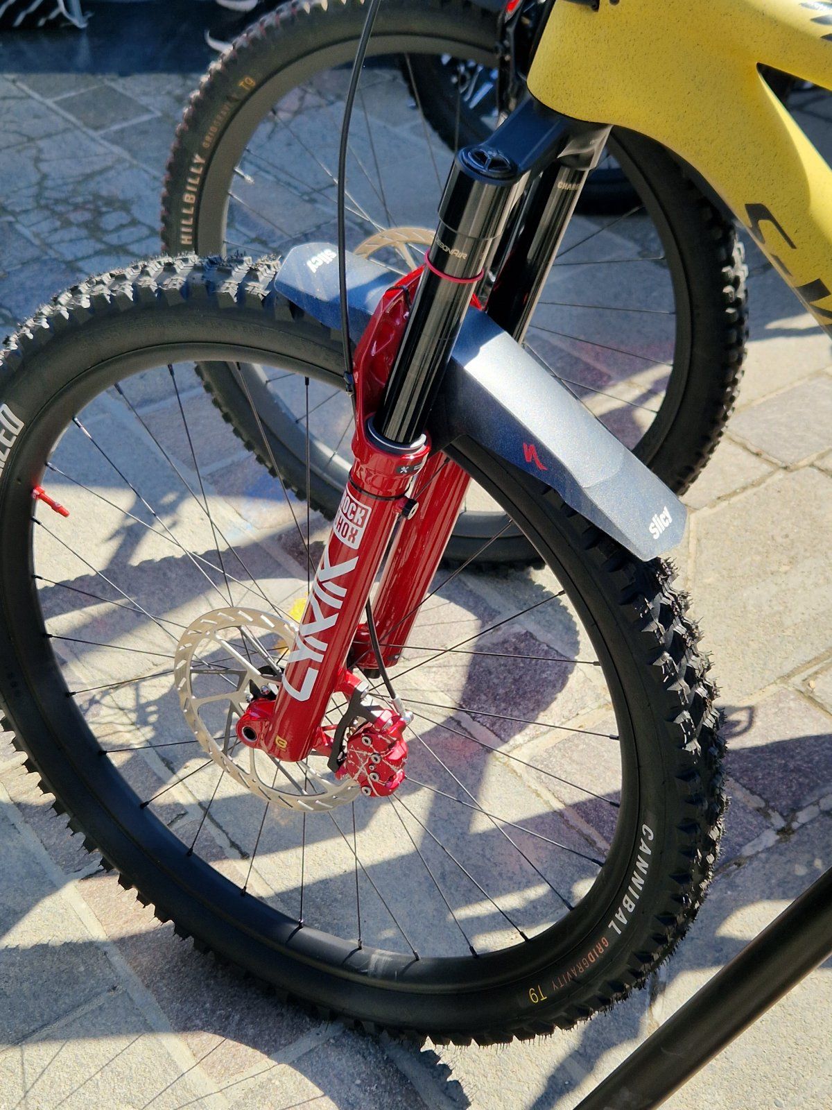

Schade das bei der Lyrik dieses komische Grün nicht auch durch Rot ersetzt wurde.

ich hab mir in meine rote 2.1 die charger 3 reingepappt. Grün und schwarz waren nicht so mein Fall.
funktioniert bestens.
aber die rote zeb ist schon gigantisch 🤤
