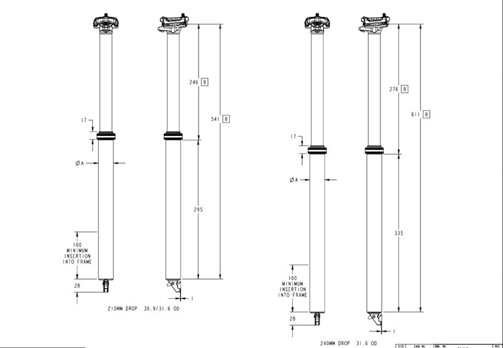

674 g in 210 mm / 31,6 mm
Ist denn das obere Rohr bei der 34,9er Version auch dicker?
Da man dafür andere Spacer zur Hub-Verstellung benötigt, gehe ich davon aus.

Gibt's vielleicht eine Längentabelle oder Längenübersicht?
Auf der Fox-Website ist nichts zu finden, andere Magazine schreiben von unterschiedlichen Längen zwischen 30.9/31.6 und 34.9.
Wie sieht es mit den oberen Rohren aus? Sind die für 34.9 angepasst, oder gleich zu den dünneren Varianten?
Ich weiß leider auch nicht mehr, als im Artikel steht. Leider gibt es für mich auch niemanden in Europa mehr, den ich bei Fox ansprechen könnte.
Ich gehe davon aus, dass die 34,9er oben dicker ist, da man dafür andere Hub-Reduzier-Spacer braucht. Wär's dasselbe, könnte man ja auch dieselben nehmen. Wie oben schon geschrieben.
Schade, aber kein Problem. Danke für die Erklärung.
Sollte kein Vorwurf sein, ich war nur interessiert.
Das mit den Travel Spacern macht auf jeden Fall Sinn, das wäre eine logischer Schlussfolgerung.
Hat Fox was zur Verfügbarkeit gesagt
Angaben zu den Einstecklängen (idealerweise im Vergleich zur alten) wären schön gewesen.
