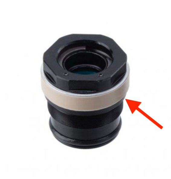

Kann man so ein Gleitlager auch am Sealhead verwenden?
Ich habe noch eine Reverb da hat sich die Beschichtung vom originalen Lager abgelöst - Da ist jetzt nur noch das blanke Metallteil.
Ah okay - Ich habe das Bild missverstanden. Dann wäre ich an einem Abschnitt interessiert - Ich schreibe dir eine PN :)
