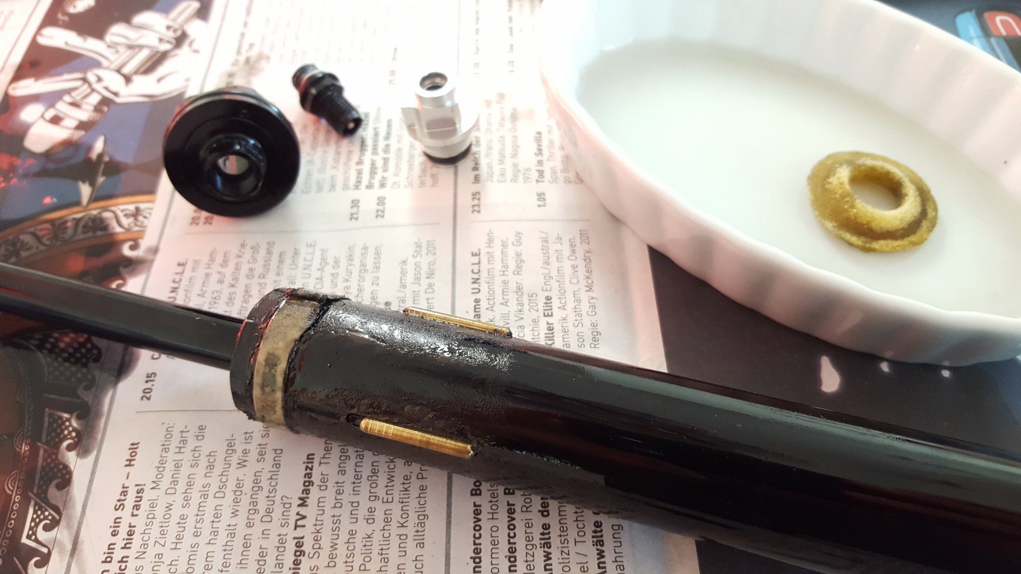

Ich hab das komplette Programm gemacht, hier meine Erfahrungen.
  • Vorher: Leichtes Spiel nach oben/unten und nach vorne/hinten.
  • Nachher: läuft super, nur normales/minimales Spiel
  • Die Erfahrungen von den anderen in diesem Thread kann ich nur bestätigen
  • Getauscht habe ich:
    Bushing auf dem Internal Seal Head, beide Foam Ring, Gummidichtungen waren noch gut. Geschmiert mit Judy Butter, was ich noch vom Gabelservice übrig hatte.
  • IFP Tool nicht notwendig (Schieblehre reicht), Gabelölstandsmesser nicht notwendig, Sprühflaschen-Röhrchen reicht.
  • Große Herausforderung bei mir: Ich hatte keinen Schraubstock! Habe mir mit Schraubzwingen beholfen, aber das war kein angenehmes Arbeiten. Selbst gebauter Holzklotz (10er Loch, in der Mitte durchgesägt) hat gut funktioniert. Montageständer war zum halten und befüllen mit Öl sehr hilfreich
  • 23mm für internal seal head: Das Maß ist wie schon oben beschrieben 9 Zoll, also 22,86mm. Ein 23mm-Gabelschlüssel macht die Schraube schnell rund! Einen Rollgabelschlüssel sauber ansetzen, dann funktionierts gut. Achtung, sehr wenig Angriffsfläche!
  • Drehmomentschlüssel habe ich nicht verwendet, ich hab den internal seal head stark, aber mit Menschenverstand angezogen. Hält trotzdem gut.
  • Der Foam Ring war wie auch bei allen Federgabel von Werk aus nicht mit Öl getränkt, obwohl das im Service Manual ausdrücklich gemacht wird.
  • Sauber arbeiten ist wichtig, nicht mal schnell in Hektik auseinander schrauben

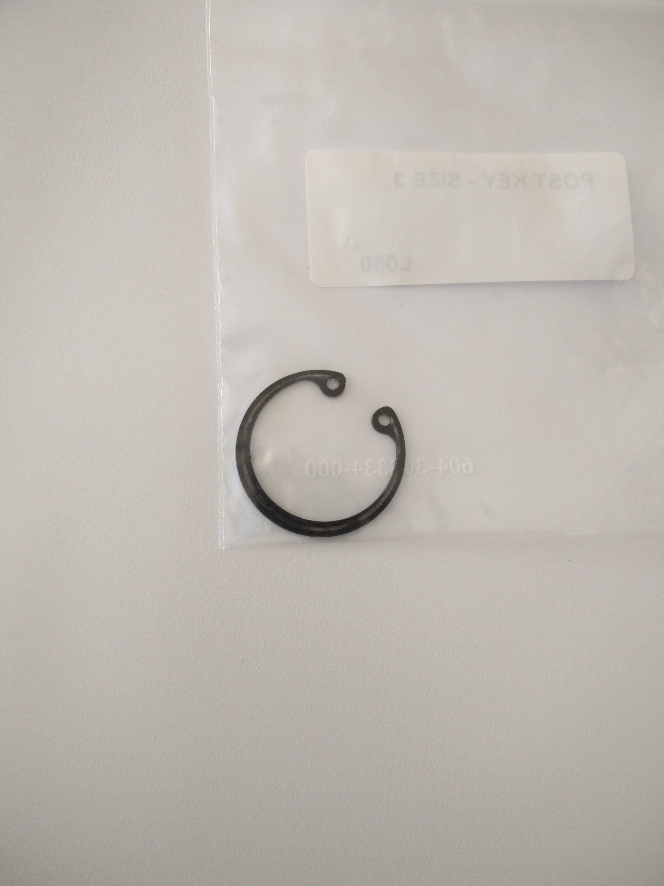

Hatte die Tage einen kleinen Defekt an meiner Reverb B1.
Der untere Sicherungsring der das ganze Innenleben im Gehäuse hält ist nach 14 Monaten weg geröstet.
Ergebnis war das das ganze Geraffel nach unten durchgerauscht ist.
Problem ist das es den Sicherungsring anscheinend nirgends einzeln gibt.
Die normalen Seegerringe passen nicht in die Nut. Sind zu dick, ca. 1,2 mm
Der komische Federring muss so ca. 0,8 mm sein.
Hat vielleicht jemand ne Quelle wo man die Dinger einzeln bekommen kann ?
60€ für den Servicekit nur wegen dem Ring finde ich etwas teuer.

Schick mir 'ne PN mit deiner Adresse dann stecke ich das Teil in' nen Umschlag.
Hi TitusLE,
vielen Dank für das Angebot aber leider ist das nicht der passende Ring.
Der Ring für die B1 Variante sieht so aus wie der auf dem bild markierte.
Der Ring den du da hast ist für die ältere Reverb. Der ist etwas dicker und passt nicht in die Nut im inneren der Reverb.
So einen habe ich hier schon getestet und mit der Flex an den Rändern dünner geschliffen damit der rein ging.
Ist als Notlösung erstmal ok aber ich möchte so schnell wie möglich schon einen passenden einsetzen da dieser hier mit sicherheit nun auch das rosten anfängt.
Gruß,
Barney_1
Das wird auch der Originale wieder wenn man sich nicht drum kümmert. Stütze alle 6 Monate herausziehen. Fett dran schmieren. Wieder einbauen. Dann ist Rost kein Thema.
Es gibt Metrische und Zöllige. Kann schon sein das RockShox bzw. Sram zöllige Ringe verwendet.
Diese Ringe könnte man aber auch aus z.B.Edelstahl einsetzen.
Dann bräuchte man sich darum nicht mehr kümmern.....;)
