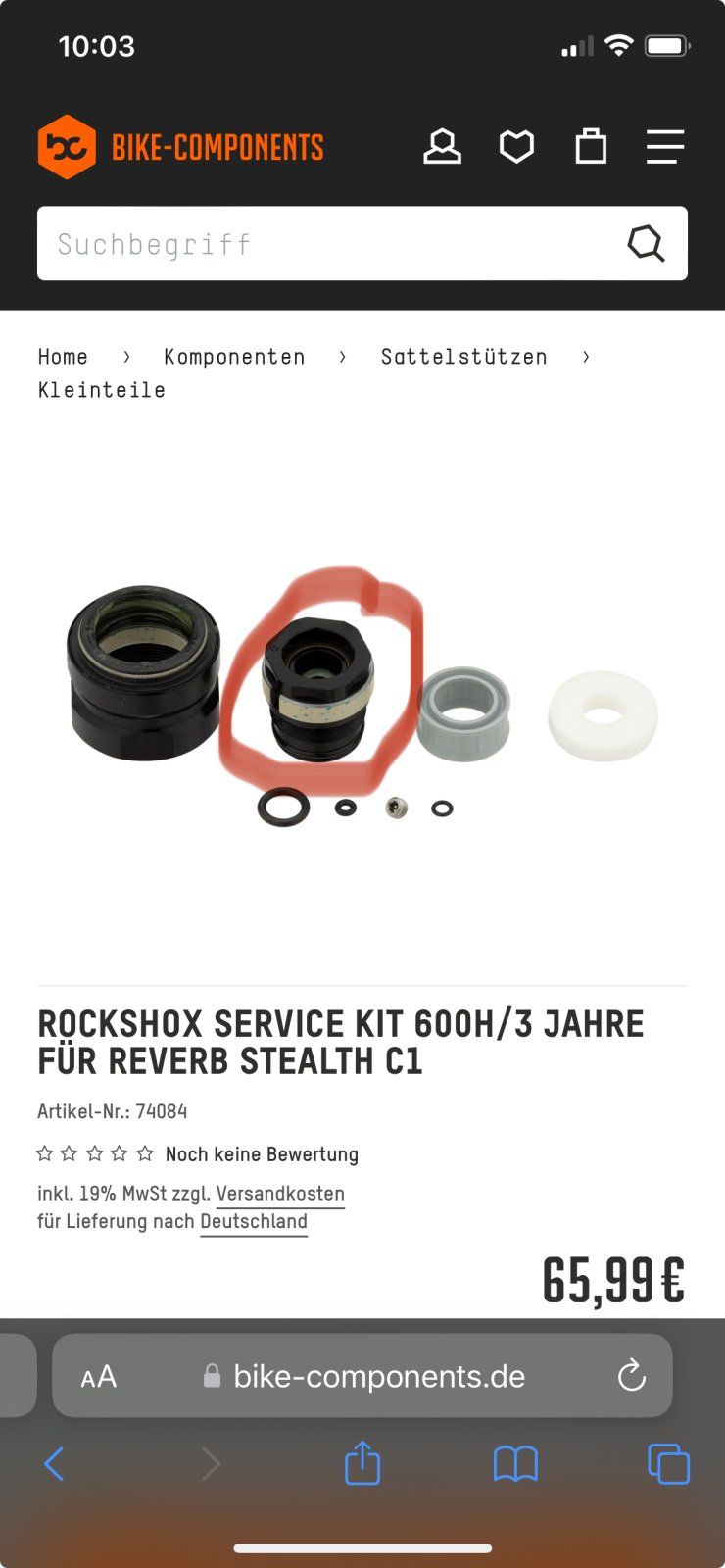

Puh kannst Du mal anhand einer Explosionszeichnung erklären, was du genau meinst?Meine C1 hat mittlerweile etwas spiel in Fahrtrichtung welches ich beim fahren spüre.
Im Servicekit ist das untere Bushing mit dem Dichtkopf zusammen. Ich habe aber keine Lust die Stütze komplett zu öffnen. Kriege ich das Bushing vom Dichtkopf abgenommen und auf den alten Dichtkopf gesetzt?
Bekomme ich die Topcap ab ohne den unteren Dichtkopf zu entfernen?
So schlecht ausgedrückt?Puh kannst Du mal anhand einer Explosionszeichnung erklären, was du genau meinst?
