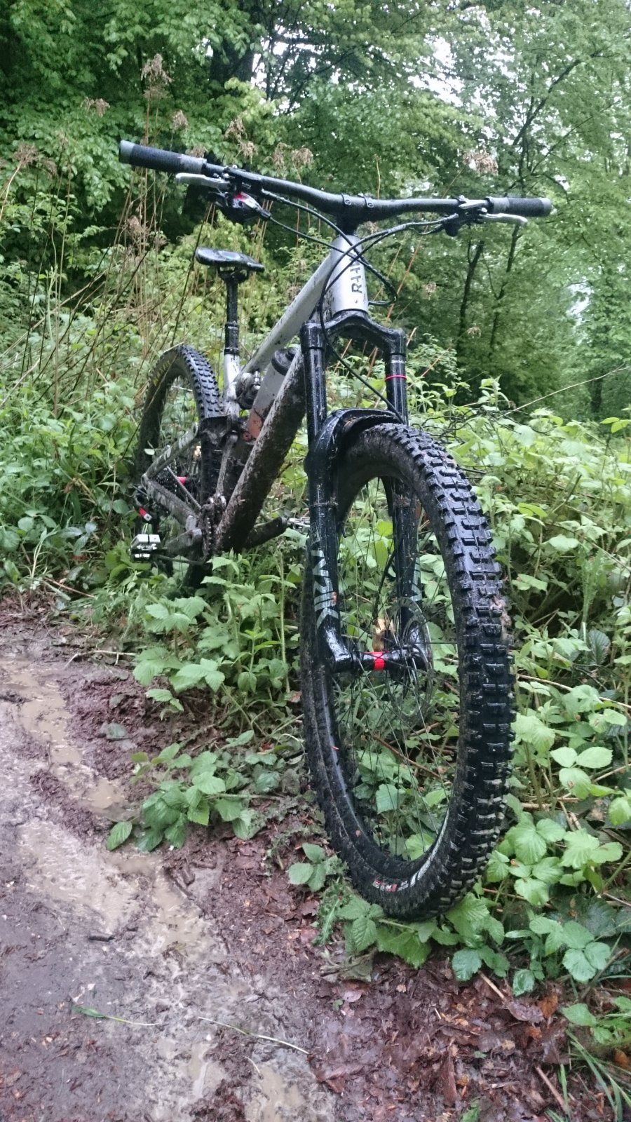

Hallo zusammen,
nachdem ich nun seit 4 Wochen auf meiner Madonna unterwegs bin, dachte ich mir ich teile mal meine Erfahrungen bzgl. Hinterbau/Dämpfer-Setup mit Euch...
Ich hab eine Madonna V2, Größe L mit 60er Rocker und dem Float X2 Dämpfer, Fahrergewicht fahrfertig: ca. 90 bis 92kg. Gefahren bin ich bisher auf Trails in der Pfalz, Heidelberg und im Taunus. Ich würde sagen, das sind schöne Enduro-Trails, mit kleineren Sprüngen und hier und da mal einem Drop bis max. 2m, aber alles keine wahnsinnig harten Strecken.
Der Float X2 ist bei Auslieferung mit 3 Volumen-Spacern bestückt, damit habe ich den Federweg nicht ganz ausgenutzt, sondern bin sehr schnell in die Progression gekommen, sodass die letzten 10 bis 12 mm Dämpferhub ungenutzt blieben. Mehr Sag als etwa 25% wollte ich nicht fahren, um mit dem Tretlager nicht noch tiefer zu kommen.
Habe dann vergangenes Wochenende mal zwei Volumen-Spacer aus dem Dämpfer ausgebaut, fahre jetzt also noch mit nur einem Volumen-Spacer. Ich finde damit wird der Federweg bei meinem Fahrstil besser genutzt, ohne dass der Hinterbau durchsackt oder träge wirkt und ich kann weiterhin mit gleichem Sag von etwa 25% fahren, hierzu habe ich ca. 205PSI im Dämpfer und habe noch etwa 5mm Reserve beim Dämpferhub.
Ich find so passen Gabel (Fox 36 ohne Spacer) und Hinterbau etwas besser zusammen. Mal sehen ob dieses Dämpfersetup auch in den Alpen oder Finale Ligure gut funktioniert, aktuell steht das ja aber leider nicht zur Diskussion, sodass ich den Dämpfer zunächst weiterhin mit einem Volumen-Spacer fahren werden.
Ich denke Fahrwerksabstimmung ist etwas sehr individuelles und hängt von vielen Faktoren ab, sodass mein Setup sicher nicht für jeden funktioniert, aber vielleicht gibt es ja dem Einen oder Anderen ein paar Anhaltspunkte bei der Suche nach dem richtigen Setup oder bei der Entscheidung welcher Dämpfer es sein soll...
In diesem Sinne: Noch einen schönen Abend und Ride on!
