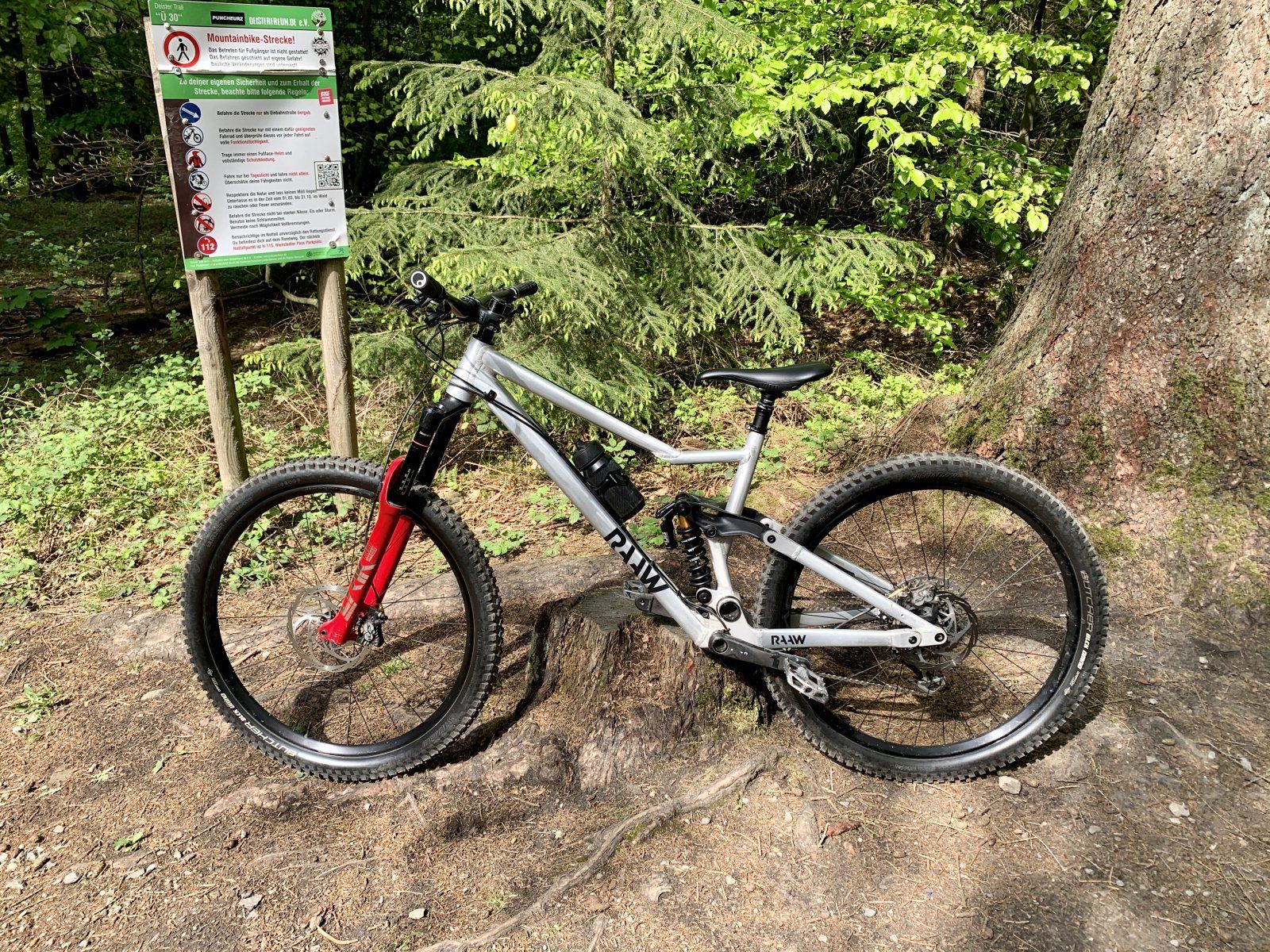

Hallo Raaw Gemeinde,
Bin seit knapp 4 Wochen ein Raaw Madonna V1 Fahrer in XL. Komme von diversen Bikes (die letzten Nomad V3, Yeti SB6 und SB5.5) und muss sagen es ist bergab eine absolute Wucht, also nichts Neues für alle hier :).
Dämpfer war ein RS Super Deluxe Coil RCT, gerade habe ich einen CC Double Barrel Coil CS drin, läuft wunderbar aber ich würde zu gern auch mal einen Air Dämpfer fahren / testen um zu schauen was am besten zu meiner Region passt (komme aus Niedersachsen / Hannover)
falls also einer einen X2 / DPX2 zu verkaufen hat gerne PN oder hier posten.
Danke :)
