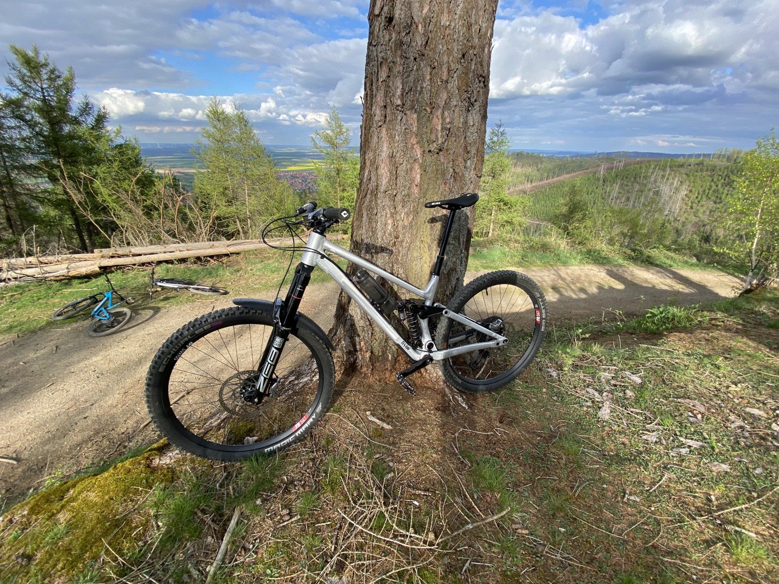

Ich hab mir als Park- und Spassbike auch mal noch ne Madonna V2.2 in L gegönnt , Dropper Post und ne 12fach muss ich noch montieren. Lustigerweise wusste ich nicht das Raaw mittlerweile in meinem Heimatdorf sitzt. Konnte es in Lac-Blanc mal ordentlich testen, bin aufjedenfall froh bei 186cm nicht zu XL gegriffen zu haben. Länger muss es nicht sein...grade auf engeren Stücken muss man sonst schon richtig ordentlich arbeiten. Der Öhlins läuft aufjedenfall gut, ist aber immer noch etwas ,,feucht,,..ebenso wie die Formula Selva. Mal schauen wie sich das entwickelt...ist ja normal das Anfangs noch etwas Öl rauskommt..aber muss halt auch aufhören..
Konditionen der Trails fand ich super prime. La Flow war gesperrt wegen Wind, das war etwas schade.
Um 9:00 war der Parkplatz bereits sehr voll. Am Lift ging es aber fand ich. War solo vor Ort und habe ca. von 9:30 bis 14:30 rund 10x Abfahrten geschafft. War happy.

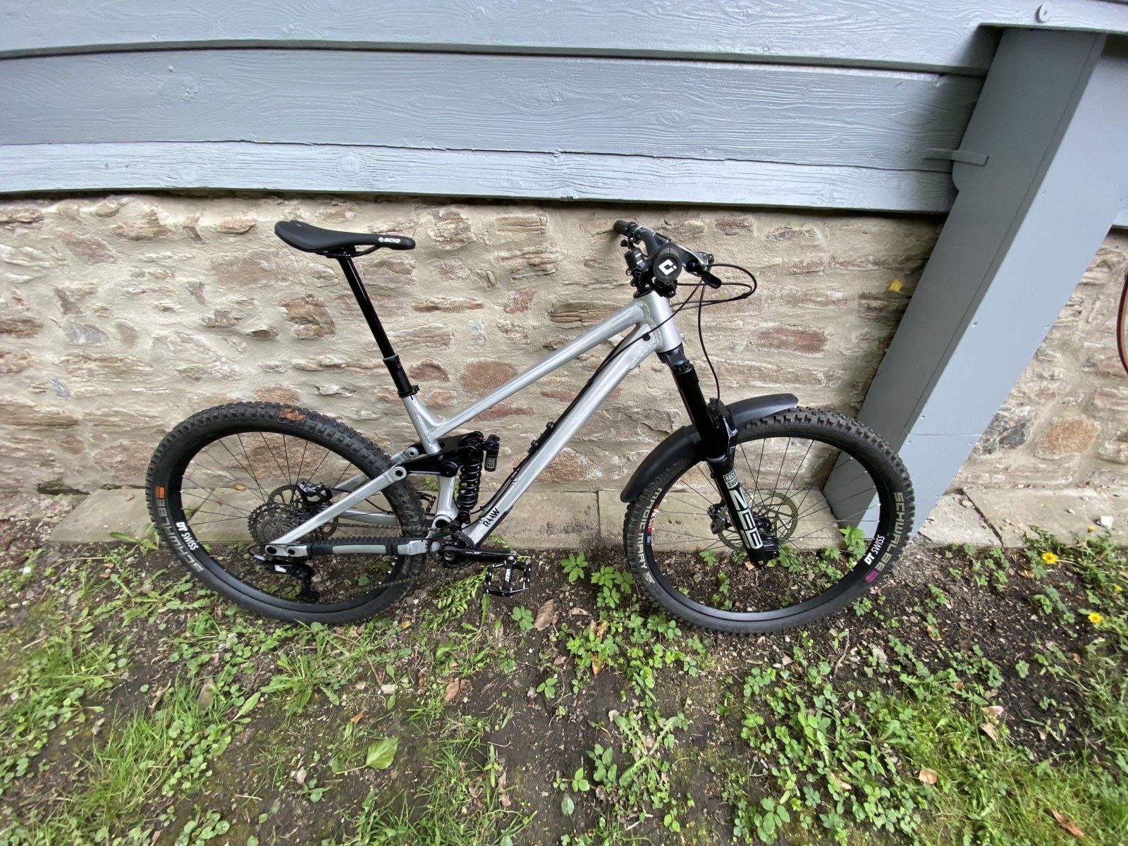

So da steht es.... einfach nur der Hammer
Madonna V3 L 29 60er-Rocker UDH Schaltauge
-Zeb 180 Charger 3 mit Trutune
-Ultimate Coil
-Trp Dhr Evo mit 220/203
-Shimano Xt 12
-Funworks Laufräder mit 541 Dt Felgen
-One Up V3 210 Dropper
-Cushcore Pro hinten / Xc vorne
-Dmr Vault
-Schwalbe Mary/Betty in Supergravity
-45 mm Ritchey Vorbau
-Nukproof Lenker 38 mm Rise 31,8
Gewicht 18,2 kg
