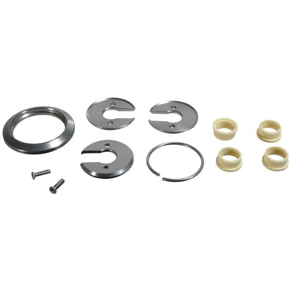

Dem ttx22m.2 liegen shims bei, mit denen man den Hub einfach anpassen kann.
Ohne Scheibe 65mm
Eine Scheibe 62.5mm
Zwei Scheiben 60mm
Ohne Scheibe 65mm
Eine Scheibe 62.5mm
Zwei Scheiben 60mm
Bei mir waren keine dabei? Evtl nur wenn man den Dämpfer einzeln kauft. Muss ich mal schauen wo es das einzeln gibt
