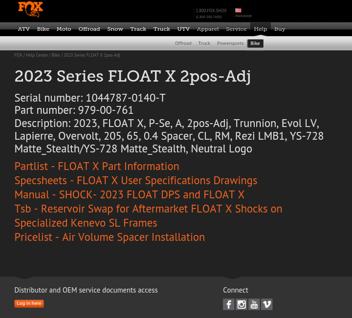

2022, FLOAT X, F-S, K, 2pos-Adj, Trunnion, Evol LV, Raaw, Madonna, 205, 65, 0.3 Spacer, CL, RM, Rezi LMB1
In der Anzeige steht „Tune: 0.4 Spacer, CL, RM, Rezi LMB1“, es scheint also du müsstest nur einen kleineren Spacer rein um auf den RAAW-Tune zu kommen.
Dasselbe hier, „0,4 Spacer CL, RM, Rezi LMB1“, nur der Spacer unterscheidet den Dämpfer vom RAAW-Tune.

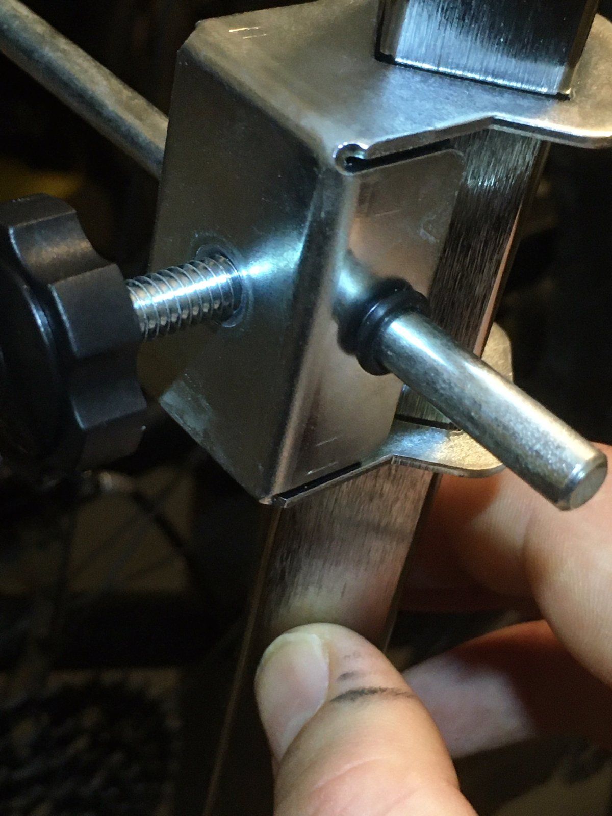

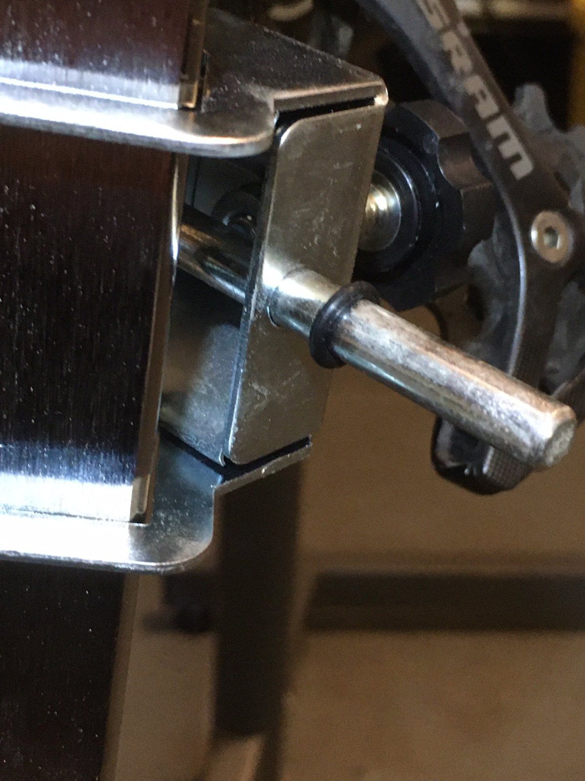

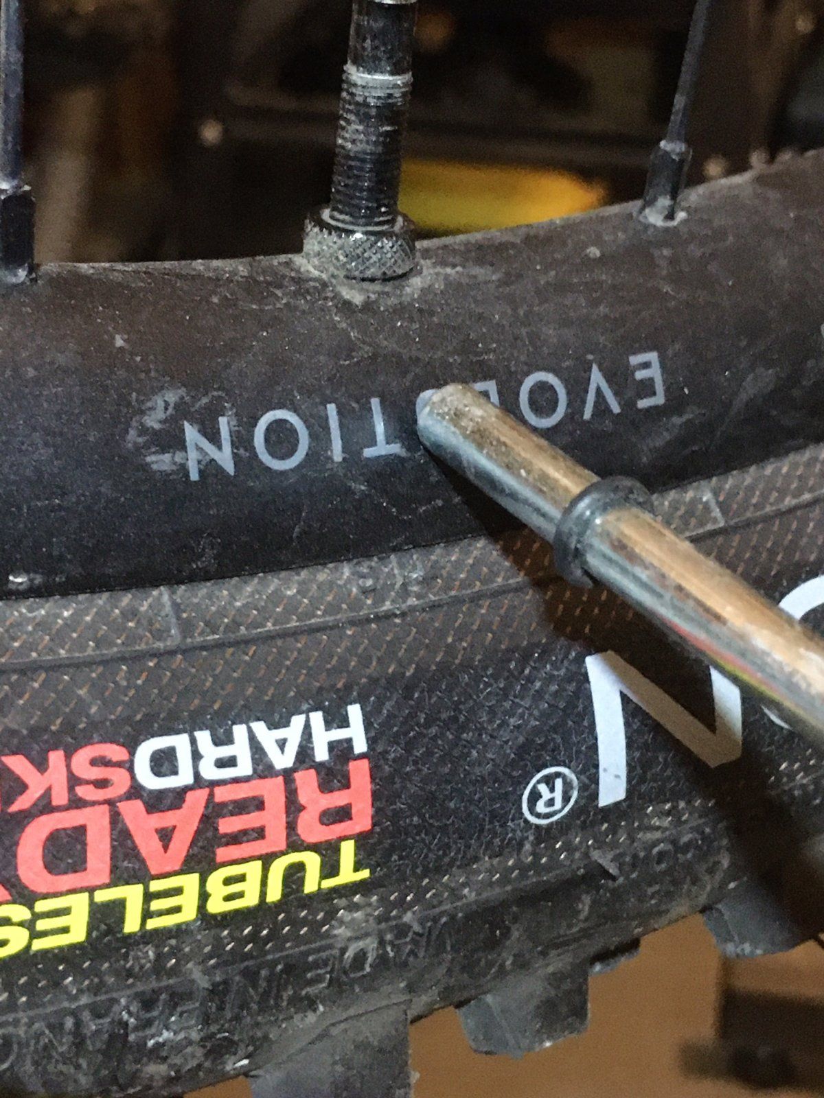

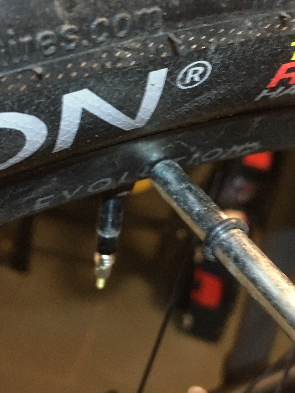

Auch wenn du das Schaltauge getauscht hast.... ich würde dir raten die Stellung des Schaltauges mit einem Schaltaugen-Richtwerkzeug zu prüfen.
Ja, genau. Und auch gleich schief, deswegen die Vermutung es liegt am Rahmen. Hab jetzt auch nochmal zwei 7075er bekommen, werde mir das mit denen nochmal ansehen.
Hab jetzt mit den 7075ern gemessen und beide sind wieder gleich schief. In der Vertikalen steht die Felge unten etwa 7mm näher von der Antriebsseite aus gesehen, in der Horizontalen ist sie hinten 7mm näher. Das Ergebnis ist für beide Schaltaugen gleich.
War dabei extra sorgfältig, alles gereinigt, Schaltauge und Hinterradachse immer mit dem vorgegebenen Drehmoment angezogen und auch die Stellschraube am Richtwerkzeug gut festgeschraubt damit da kein Spiel ist.
Es scheint also wirklich der Rahmen ist bei mir etwas schief.
Hier vier Beispielbilder einer Messung der vertikalen Achse: oben liegt der Gummiring an, unten steht er dann 7mm weg:

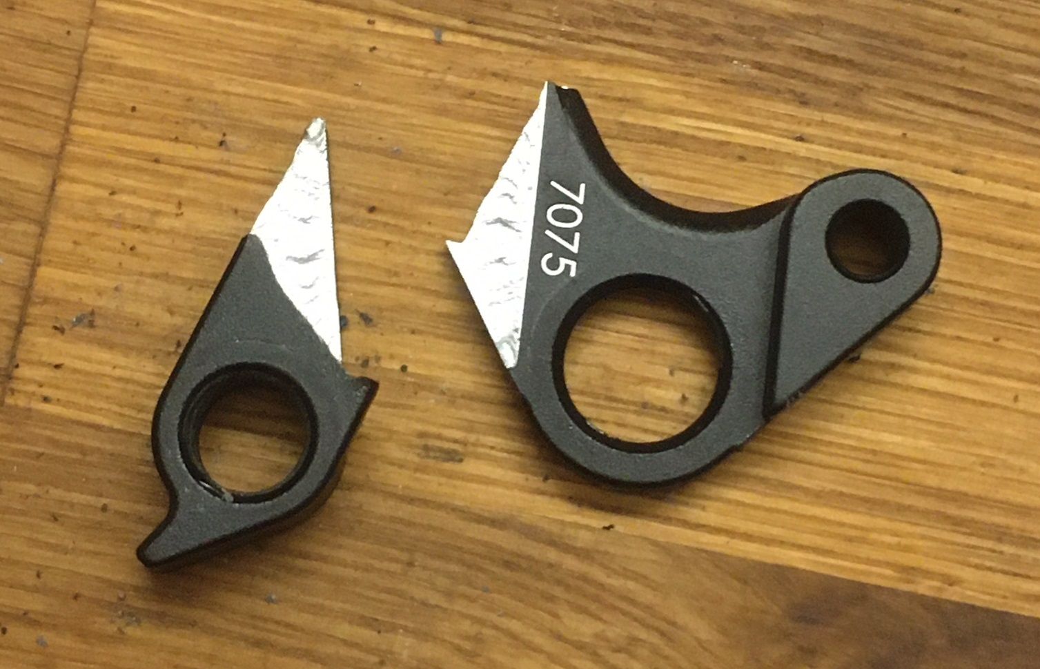

Habe dann versucht das 7075er Schaltauge zu biegen um es am Rahmen auszurichten, war aber keine gute Idee, war schon knapp dran aber am letzten Millimeter ist es dann gebrochen. Werde bei den 6066ern bleiben ...
Bin gerade wieder froh noch mit 1x11 zu fahren, da ist die ganze Thematik wohl ein wenig entspannter als bei 1x12.
Edit: hab jetzt ein 6066er-Schaltauge ausgerichtet, das geht im Vergleich zum 7075er butterweich, der Unterschied in der Festigkeit ist wirklich deutlich spürbar.
