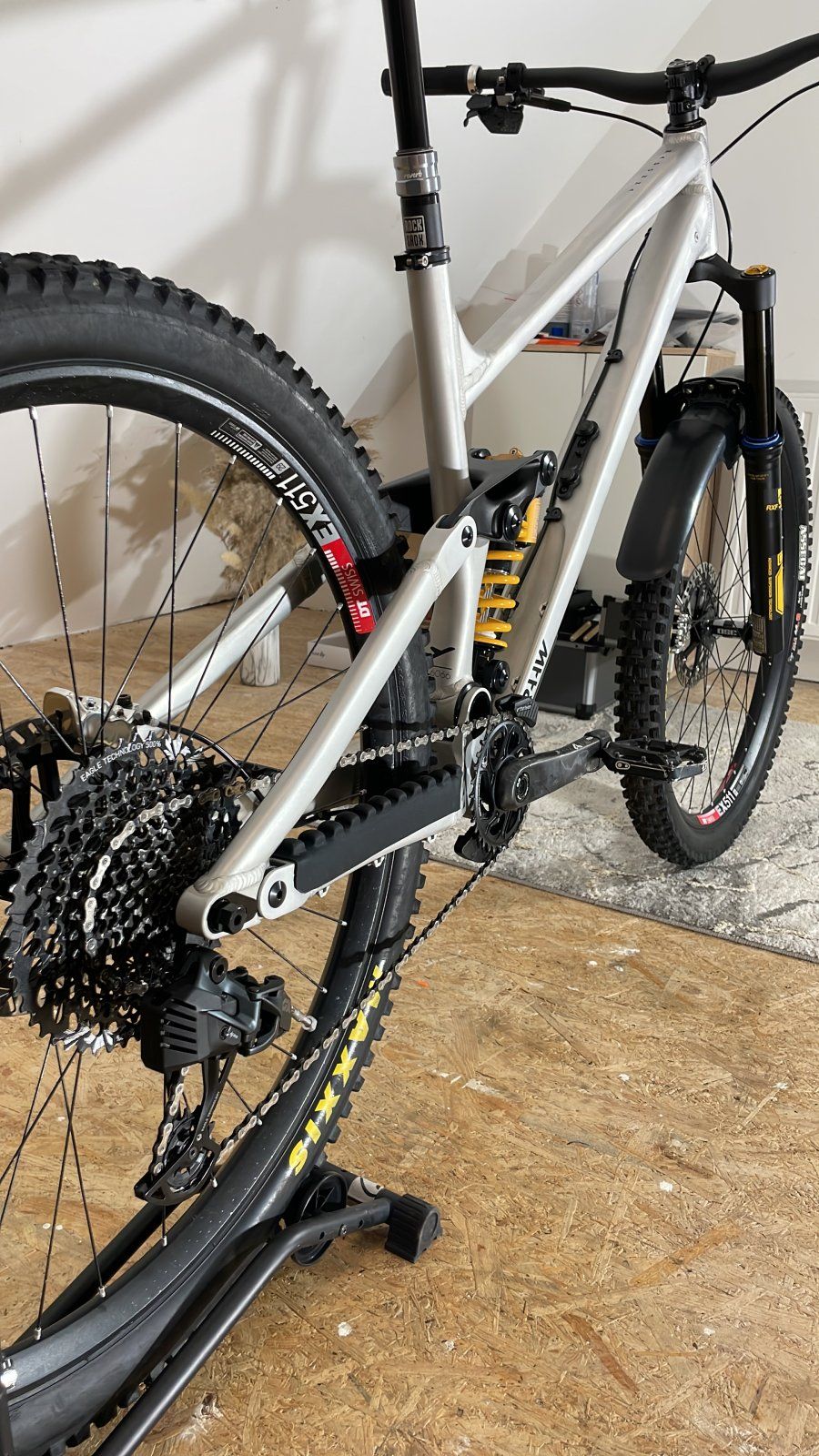

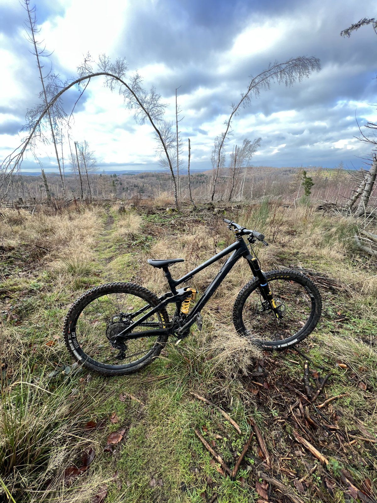

So Servus an alle, mein Rad ist fertig und ich bin schon ein paar Tage gefahren mit dem Teil.
Ich bin echt begeistert wie schön und präzise sich das Madonna fahren lässt.
Trotz der Länge lässt es sich super schön und verspielt aus Kurven und engen Sektionen Knallen.
Auch in XL kommt es einem nicht so groß vor als es wirklich ist.
Ich bin 188cm groß und habe eine Schrittlänge von 90cm.
Ich bin die letzen Jahre viele Räder gefahren und muss mit Abstand sagen das Madonna ist bis jetzt das beste Rad was ich hatte.
Auch bergauf geht der Hobel wie eine eins :)
Ich wünsche allen noch ein gutes neues Jahr und das man sich mal sieht in der Saison 23.
Ich wünsche allen noch ein gutes neues Jahr und das man sich mal sieht in der Saison 23.Anhang anzeigen 1613004Anhang anzeigen 1613005Anhang anzeigen 1613006Anhang anzeigen 1613007Anhang anzeigen 1613009
Schau mal nach der Bremsleitung am Innenlager, bei meiner XL Madonna wurde sie gequetscht und beschädigt nach kurzer Zeit.

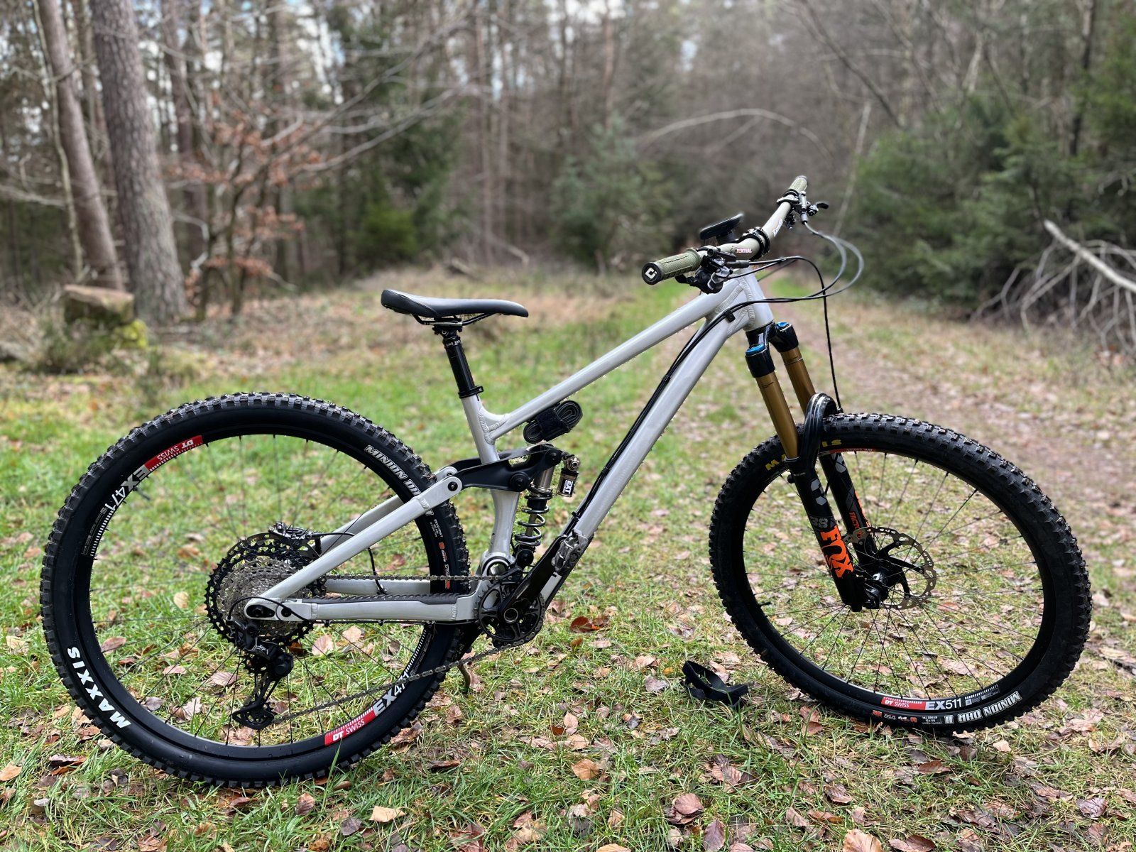

eed077f1-6105-44dd-b1c4-e16fa83a244d-jpeg.1613243

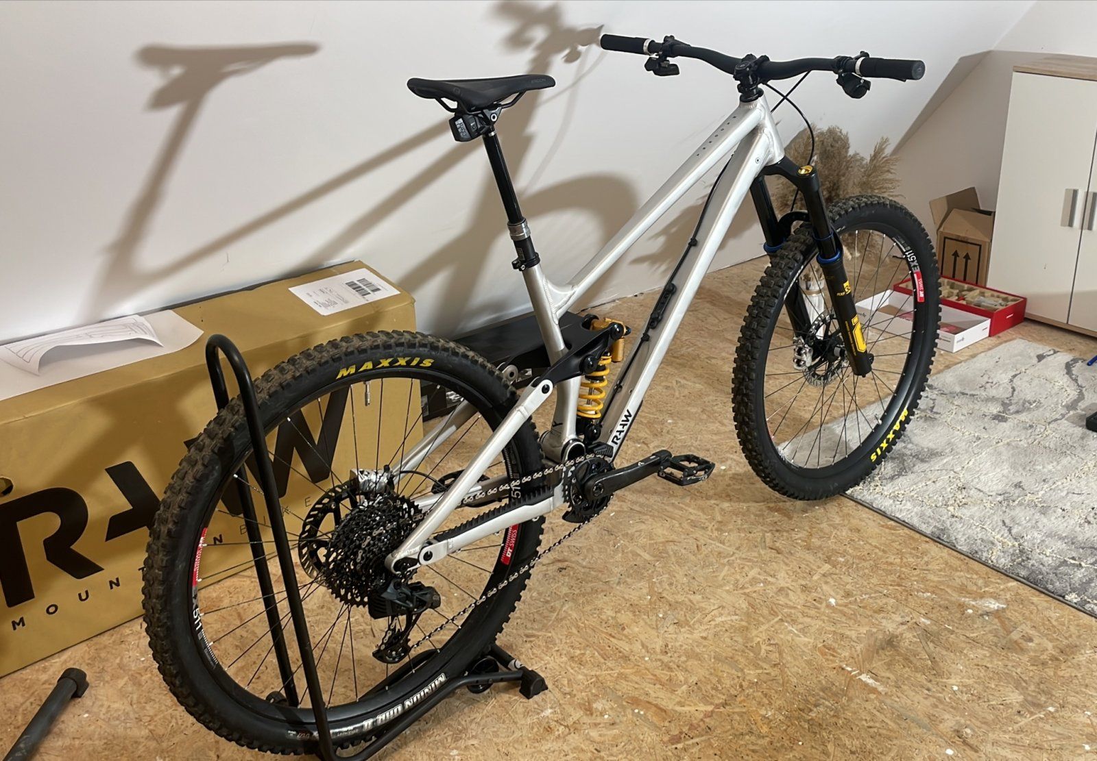

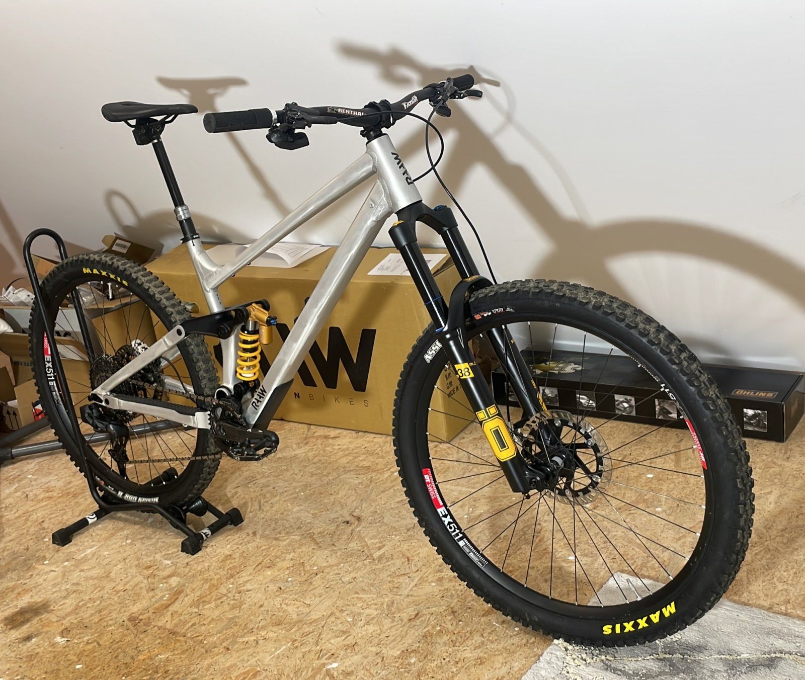

Nach Erwerb dieses Sportgeräts und Anpassung an meinen deformierten Körper folgte …….keine Ausfahrt, sondern Krankheit 🦠
Jetzt aber endlich mal zwei Tage zum Testen gehabt . Ich liebe es schon jetzt .
Lediglich mein geliebtes 30 t ovales Kettenblatt
muss noch dran .
Ich liebe schon jetzt den Öhlins Coil , sowohl bergauf als bergab

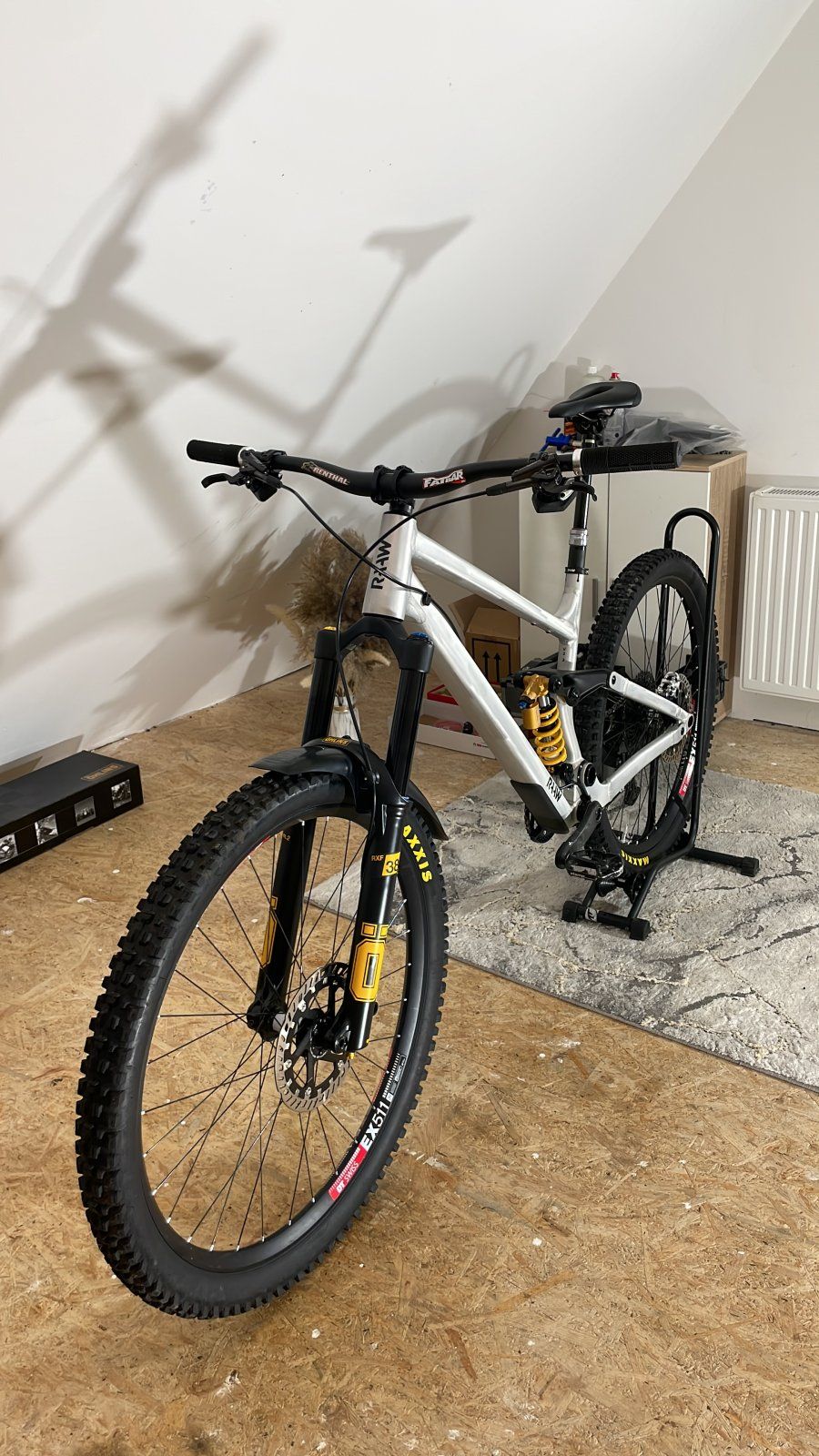

Hey, letzter woche hab ich mein Madonna rahmen bekommen (gr. L). Das bike wird aufgebaut mit een Dvo Onyx SC 180mm und Dvo Jade X 205x65 aber ich bin noch nicht sicher welcher springrate ich da benutzen soll. Raaw hat leider nur tabellen fur Ohlins/Fox und könnte leider nichts dazu sagen. Ein Sprindex wäre auch ein option (500-550 oder 540-610).
Ich hoffe jemand hier hat die gleiche shock und kann mir weiterhelfen.
Gewicht +/-95kg
* Ich komme aus den Niederlanden also mein Deutsch ist leider nicht perfekt.
Du kannst mit den gleichen Federraten arbeiten. Egal ob Fox Öhlins oder Rockshox. Das siehst du ja auch wenn du die Daten von Fox und Öhlins vergleichst. Fast die gleichen Werte.
Achtung Rockerversion beachten. Aber bei 95kg bist du wie ich mit 65er Rocker unterwegs....
Über die Federrate wird dein SAG bestimmt. Zug und Druckstufenverstellung dann am Dämpfer...
Solltest du zwischen zwei Federstärken liegen würde ich für den Anfang die Weichere nehmen.
* Dein Deutsch ist doch super... mein Niederländisch ist gar nicht vorhanden 8-)

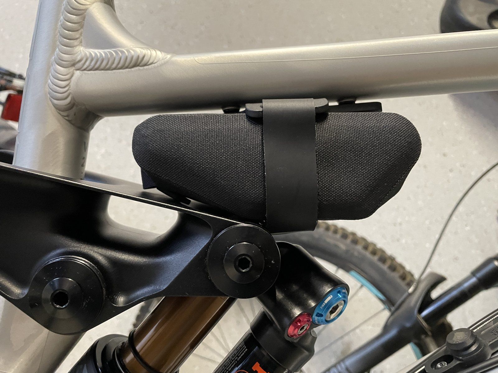

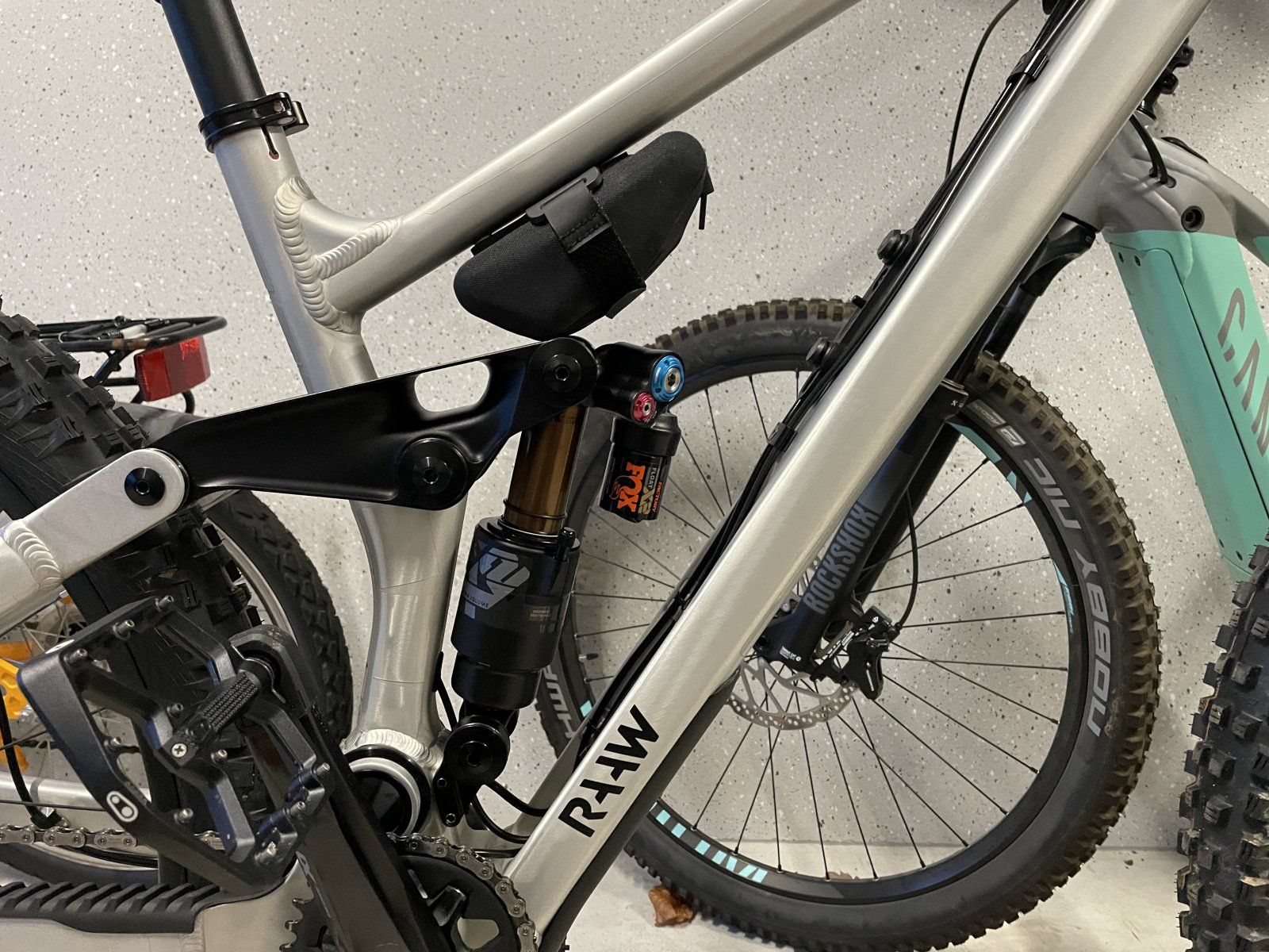

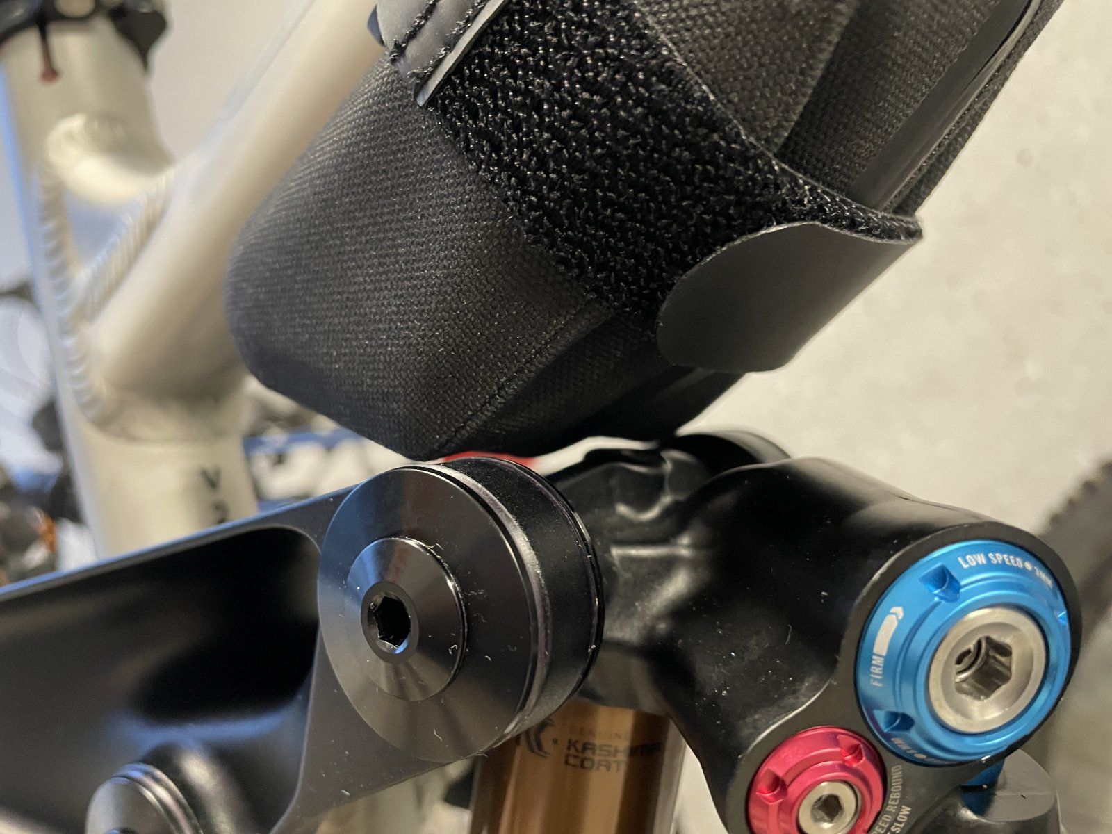

Die Canyon Tasche ist heute angekommen.
Noch keine Zeit gehabt zum montieren, aber das könnte tatsächlich wie die Faust aufs Auge passen.
Kommt ja noch mal ca. 2mm höher
V2.2 in M Rocker 60
Hab es doch andersherum montiert. Hab dadurch mehr Platz und es macht auch mehr Sinn, weil die Tasche mit so einer Nase eingeharkt wird und so nicht nach unten hin weg rutschen kann.
Gefällt mir so eigentlich mega gut!
Und es berührt nichts ;)
Da passt auch tatsächlich ne Menge rein. Habe jetzt ein komplettes Tubless Repairset, Kettenschloss, großes Multitoo, Reifenheber und CO2 Kartusche da drin.
Genau so habe ich mir das vorgestellt.

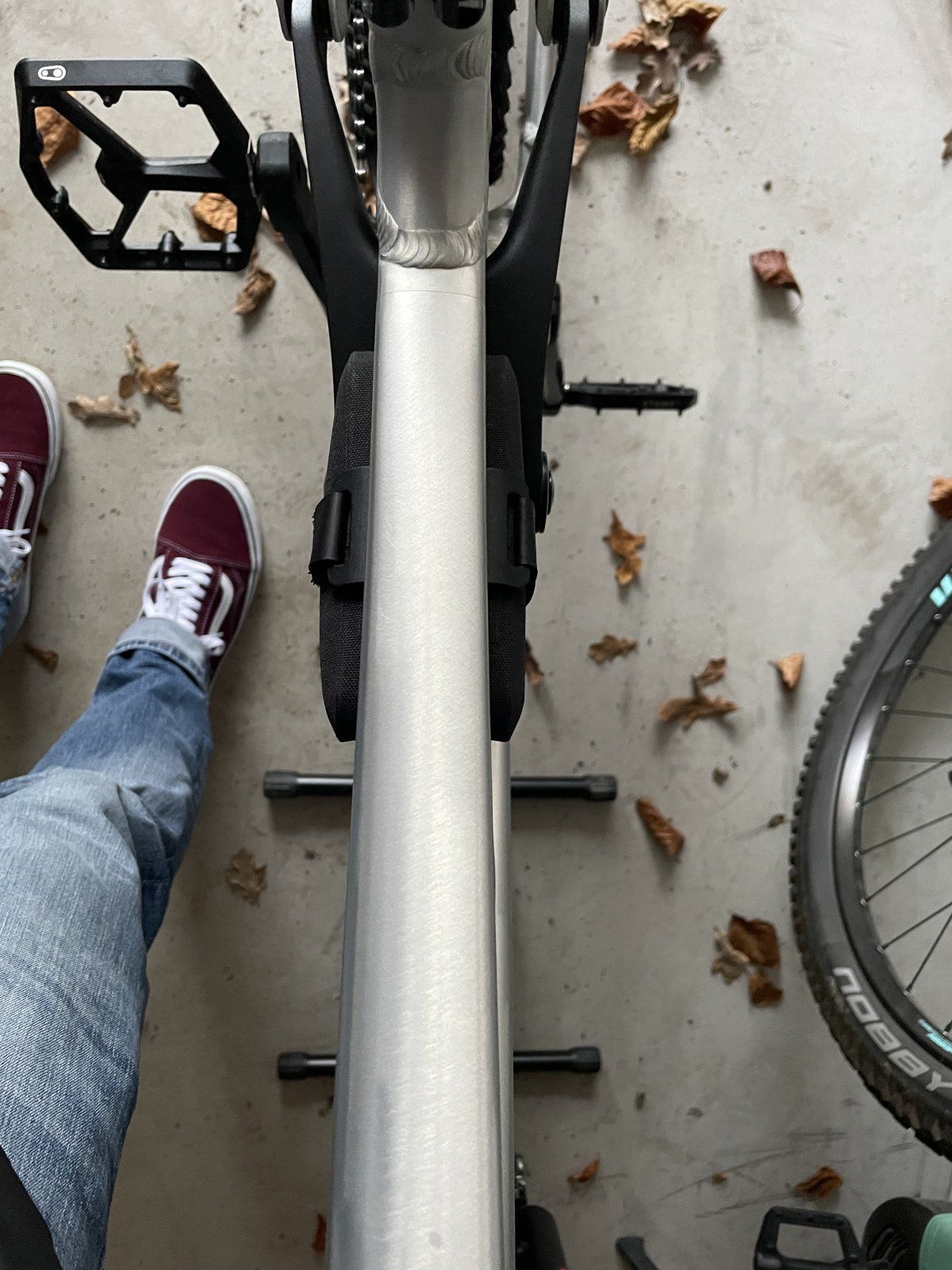

Danke für deinen Test - da ich auch Rahmengröße M mit 60er Rocker fahre, extrem hilfreich! :bier:

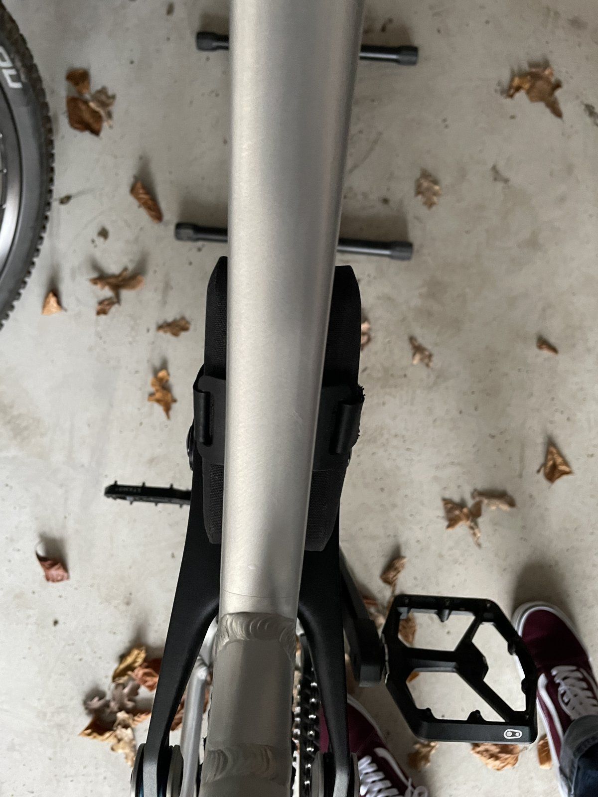

Würdest du vielleicht ein Foto von oben posten, so dass man die Breite der Taschen in Relation zum schlanken Oberrohr der Madonna erkennen kann? Merci!!
Mist, wollte ich eigentlich direkt gemacht haben. Hole ich gleich noch nach. Muss eh noch mal in die Garage.

Danke, ich habe mir een 500 und 550 feder bestellt und dan mal sehen ob das auch mit der Jade X klappt ;).
sieht nach einer super lösung aus mit der canyon tasche. eine minipumpe wird da wohl nicht rein passen oder ? hab keine lust auf kartuschen :)
Gibt es halt auch andersrum. Der eine prominent vor der Eisdiele hin und her gefahrene orange nach Wohlstand leuchtende Tubolito der bei mir da unverpackt am Oberrohr hing war wegen dem ganzen Dreck als ich ihn mal wirklich brauchte durchgescheuert und löchrig und die CO2 Pumpe verrostet. Seit dem fahre ich Ersatzteile nur noch verpackt durch die gegend.
Das Canyon Teil hätt ich im Zweifel aufgerissen. Aber die durch Witterung gestorbenen Ersatzteile kann man nicht mehr retten wenn man sie dann mal braucht.
