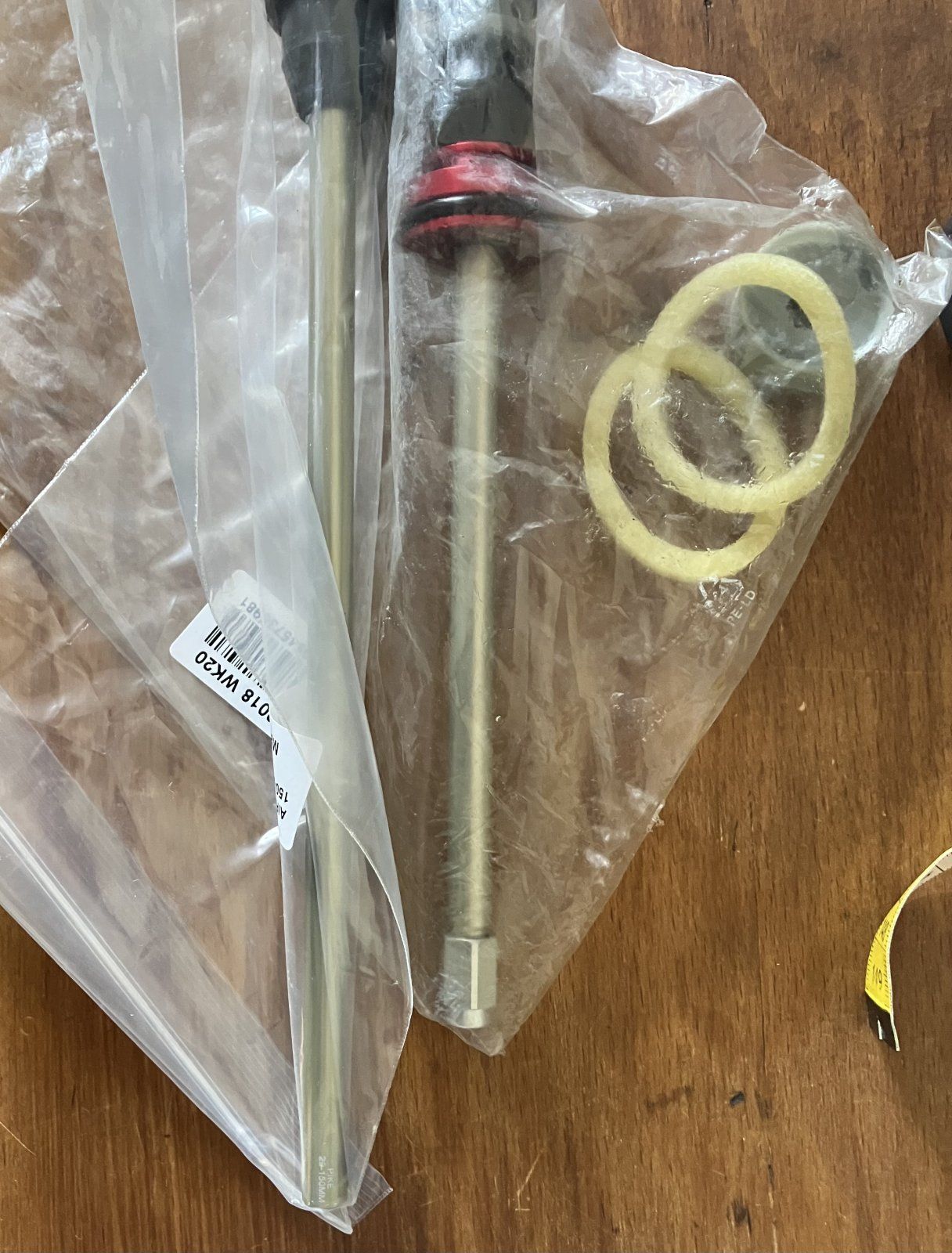

Ich hatte mir eine pike select plus 29 zoll gekauft mit 130mm(2021 Modell).nun habe ich den airschaft getauscht weil ich auf 150 gehen möchte. Nach dem Umbau habe ich festgestellt dass ich 160mm Federweg habe, standrohr überstand bis oben gemessen. Nun dachte ich dass ich den falschen airschaft bekommen oder bestellt hatte, bestellte einen der definitiv auf 150mm umrüstet und gestern habe ich festgestellt dass der eingebaute und der gekaufte genau gleich lang ist.
Hab ich was beim Tausch falsch gemacht?
Irgendwelche Ideen? Ist ne SoloAir gabel
Danke vorab für eure Tipps.

Messe doch den den alten Schaft und den neuen. Die Differenz müsste dem mehr an Federweg entsprechen
Das sieht beide male nach altem A1 Luftkolben aus. Die letzten zwei drei Versionen sehen anders aus. Gib doch mal die Teilenummer der Gabel in der Rockshox trailhead app ein und schau was das für ne Gabel ist.
Genau ich wollte den alten Schaft haben dann in Verbindung mit der Luftkappe, anstatt den debonair shaft den ich ausgebaut habe

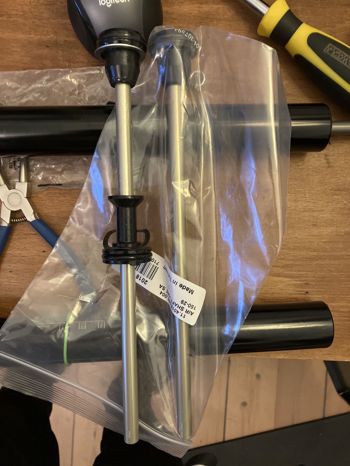

Vergleich alter Schaft(debon air) und neuer schaft(non debon air) ergibt 40mm länger gemessen bis debon air fußmutter. 🧐
Sind oben bündig,was aufm Foto fehlt
Bei debon Air ist die Neg.Kammer länger.
Ich messe heute Zuhause bei soloair nach.
Ich habe den 150 und 160mm airshaft.
Die müssten sich dann um exakt 10mm unterscheiden.
Mit dem debon Air shaft kann man das nicht 1:1 vergleichen, denke ich.
So hätte ich das jetzt wo ich den Vergleich sehe auch vermutet. Wäre sehr nett wenn du das messen könntest 👌🏻
