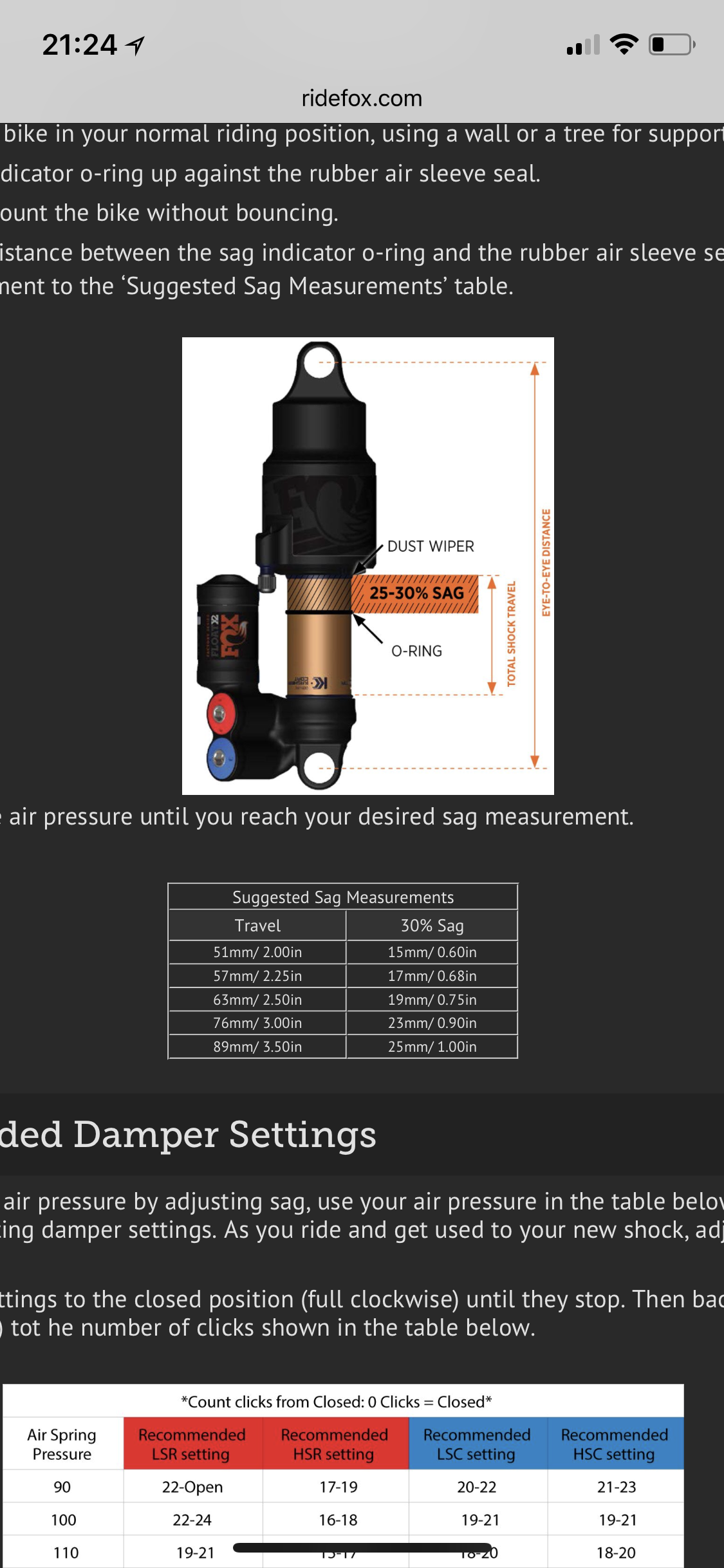

Also ist der Travel = Hub? Wenn ich den Travel Messe, sind es genau 76mm. So wie es auch im x2 Handbuch drin steht.
Wenn das auf 60 limitiert wäre, würden ja 16 fehlen?!? Jetzt bin ich verwirrt...

Wenn der Hub tatsächlich nur 60mm hat, dann dürften die 30% Sag aber auch nur auf die 60mm eingestellt werden und nicht auf die Gesamtlänge des sichtbaren Kolben von 76mm. Dann dürfte der SAG maximal 18mm betragen. Wer also auf "Sicht" einstellt, darf nicht die ganze Kolbenstange als 100% annehmen.
Habt ihr euren Sag auch alle so eingestellt??? o_O
Ich werde das heute mal genau nach messen!
