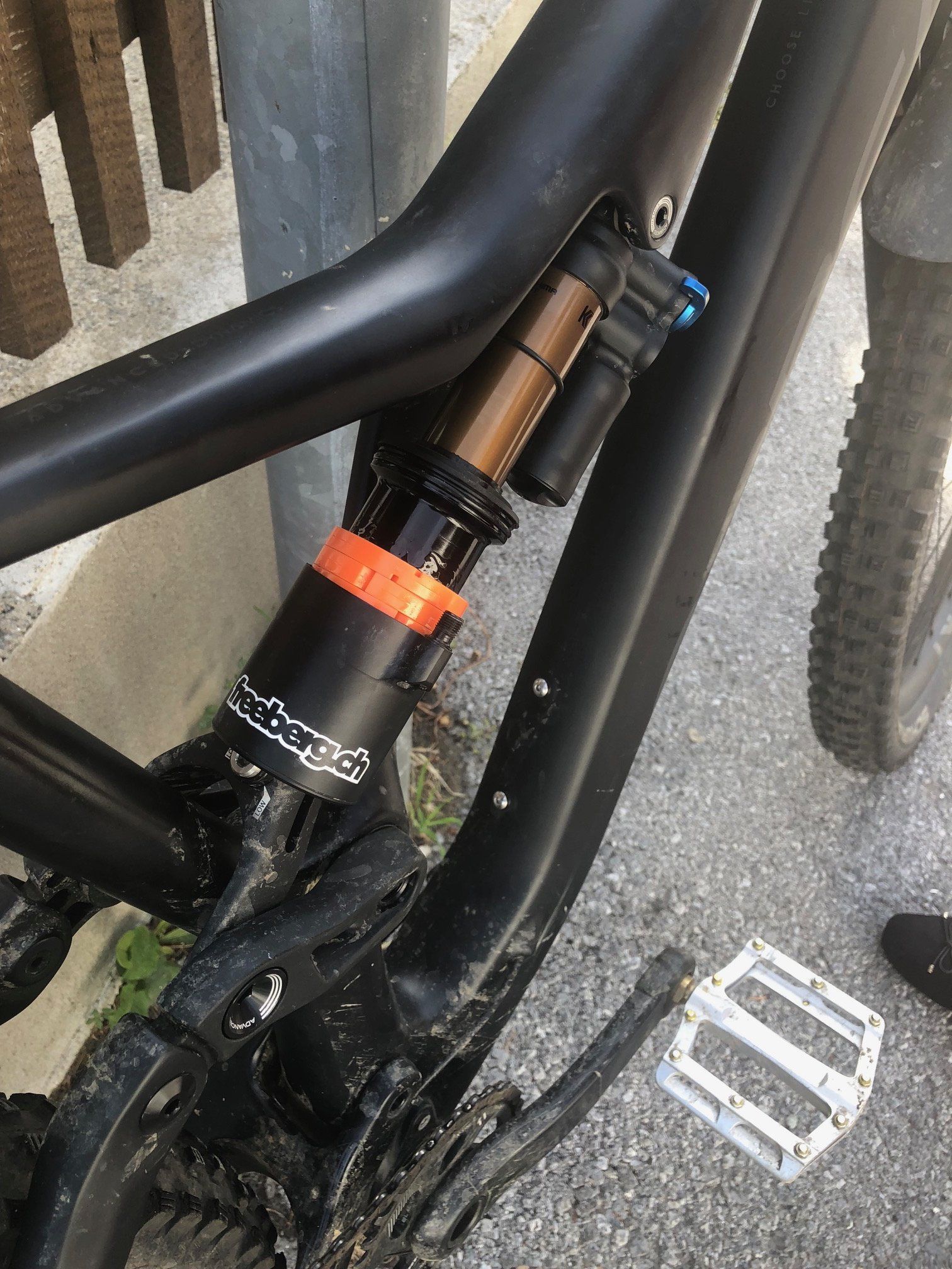

Bin mittlerweile am feintunen des Fahrwerks. Mit der Float ist soweit alles gut, nur beim X2 konnte ich noch nicht den maximalen Federweg ausnutzen.
So wie es aussieht, sind 4 Spacer ab Werk drin (ich seh nicht ganz runter). Mit einem Sag von 30% (HSC komplett offen) fehlen mir ~20mm.
Ich hab jetzt mal einen raus genommen und teste weiter. Sehr positiv, dass dies im eingebauten Zustand möglich ist! Einfach Sicherheitsschraube lösen und aufdrehen -fertig :)
Hat jemand auch schon Erfahrungen diesbezüglich gemacht?
