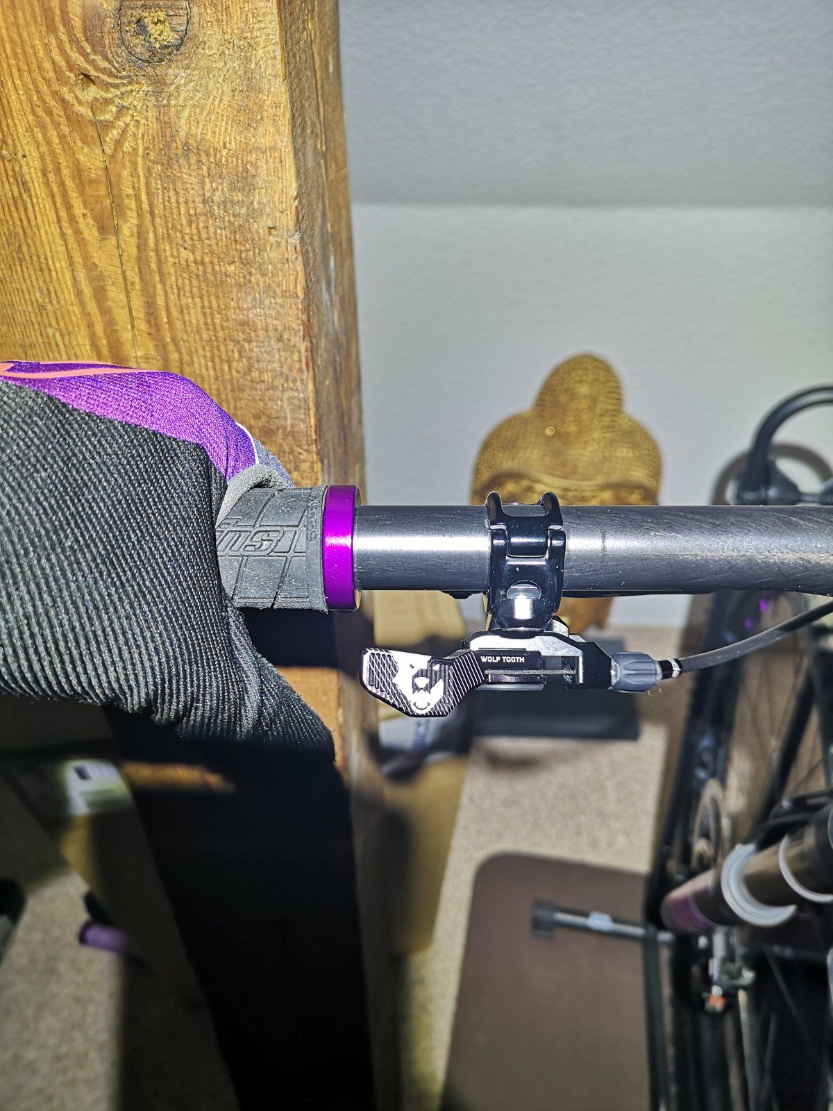

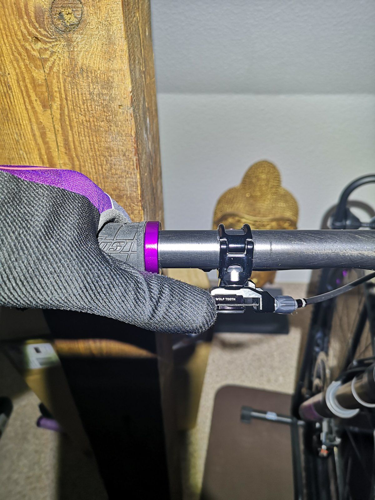

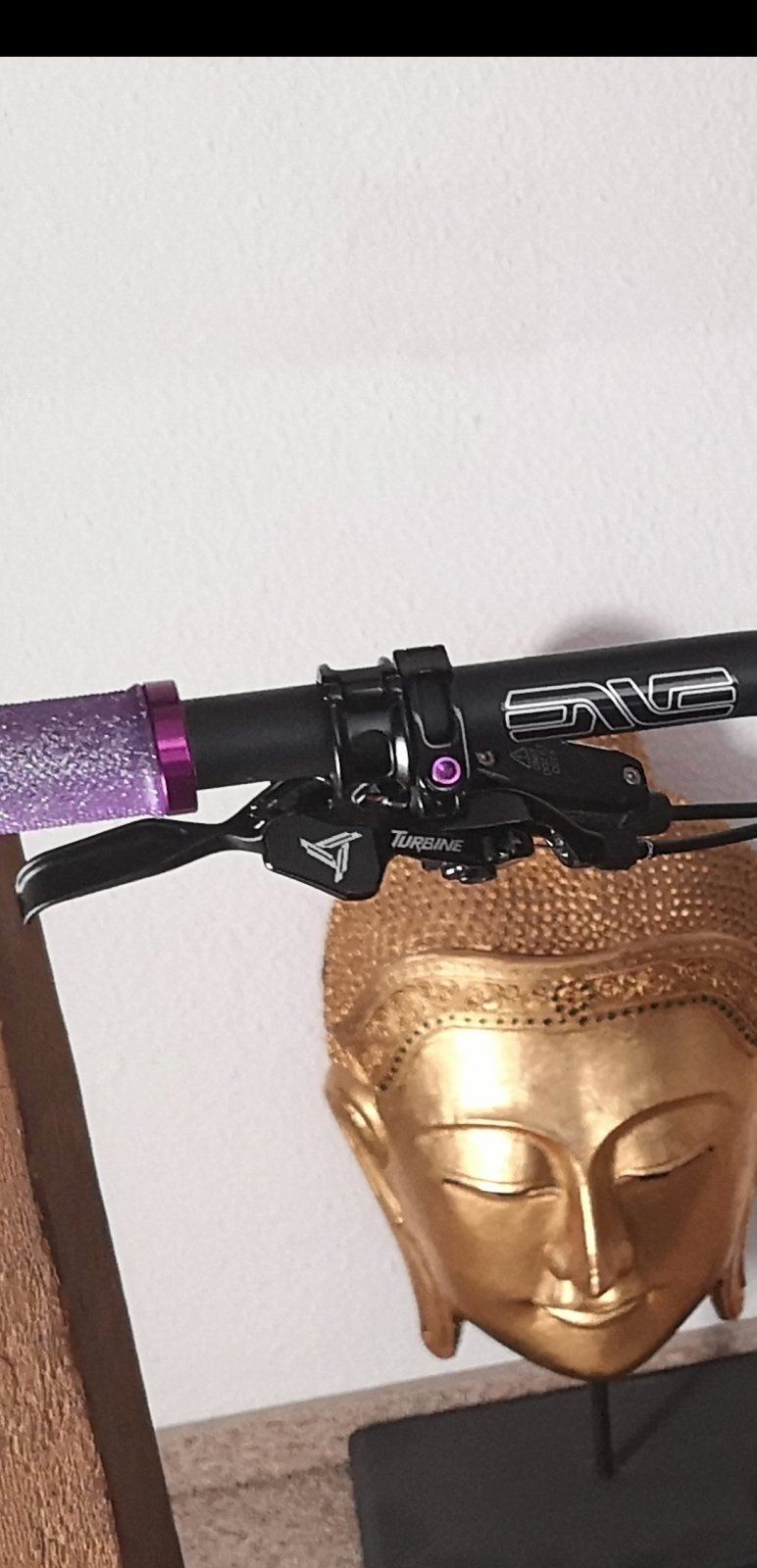

Kurze Info an die (umrüstwillige) 2018er Gruppe.
Thema: Remote Hebel Sattelsütze - Wechsel zu Wolftooth!
Hatte Langeweile, und habe meinen original Remote Hebel Race Face Turbine, der ja noch über eine separate Lenkerschelle verfügte, getauscht.
Über den orig. Hebel (Länge 70mm) selbst kann ich nur positives berichten - wollte jetzt aber doch Matchmaker und ein noch aufgeräumteres Cockpit.
Angesteuert hat er die letzten 2,5 Jahre eine Bikeyoke Revive.
Nun zu Wolftooth : den Hebel gibt es in
2 verschiedenen Längen (Remote Standard Lever in 46,3mm und Light Action Lever in 57,1mm Länge).
Gibt es natürlich auch für Shimano....
Ich habe lange gebraucht, um mich für die eine oder andere Länge zu entscheiden.
WOLFTOOTH empfiehlt auf ihrer Website für die Revive den Standard Hebel. Die orig. Bikeyoke Hebel gibt es auch in 2 unterschiedlichen Größen. Bikeyoke empfiehlt auch hier den kurzen (Standard) Hebel.
Also den kurzen in den Warenkorb gelegt, und der passt auch perfekt. Den Hebel kann man übrigens um etwas mehr als 1cm in der X-Achse verstellen. Einmal über 2 unterschiedliche Gewindelöcher, und zusätzlich unten über eine Längsnut.
In den Bildern unten ist der Hebel in seiner max. Länge "rausgezogen" in Richtung Griff (perfekte Einstellung für mich).
Man kann ihn also noch über 1cm in Richtung Vorbau schieben.
Der Kraftaufwand ist vielleicht um 10% gestiegen, aber noch immer sehr leicht - ich verwende seit der Bikeyoke das Jagwire Elite Shift Cable (Ultra Slick Uncoated).
Vielleicht hilft das den einen oder anderen weiter - Beste Grüße
Alex
