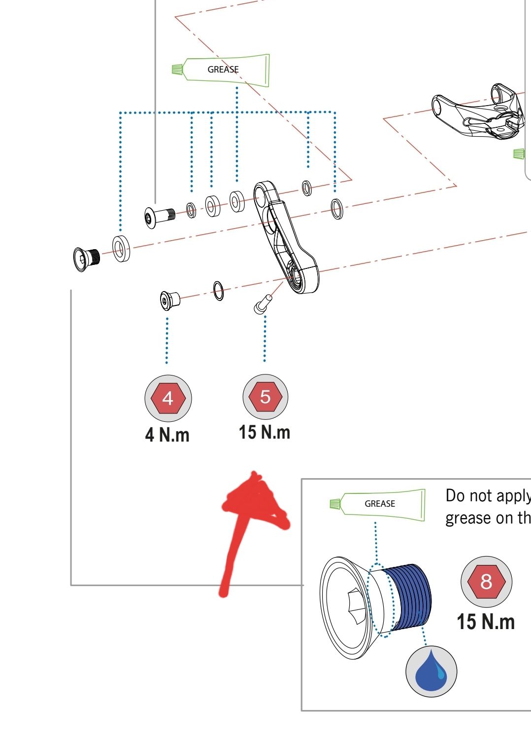

Bei mir hat sich der Link an der Achse gelöst und verursacht ein Knacken auf den großen Ritzeln.
Ich habe den ab 2022 verbauten Link.
Du meinst die Schraube, welchen den Bolzen radial klemmt und mit 15Nm angezogen wird? Hast du davor noch geprüft bzw. ist es erforderlich, ob der Bolzen bzw. der Link spielfrei ist, also die axiale Schraube gelöst und mit 4Nm nochmal angezogen?Anhang anzeigen 1699575
Hab noch den alten Link. Bei mir hat sich die Klemmverbindung gelockert nicht die Schrauben und somit gab's Spiel.
