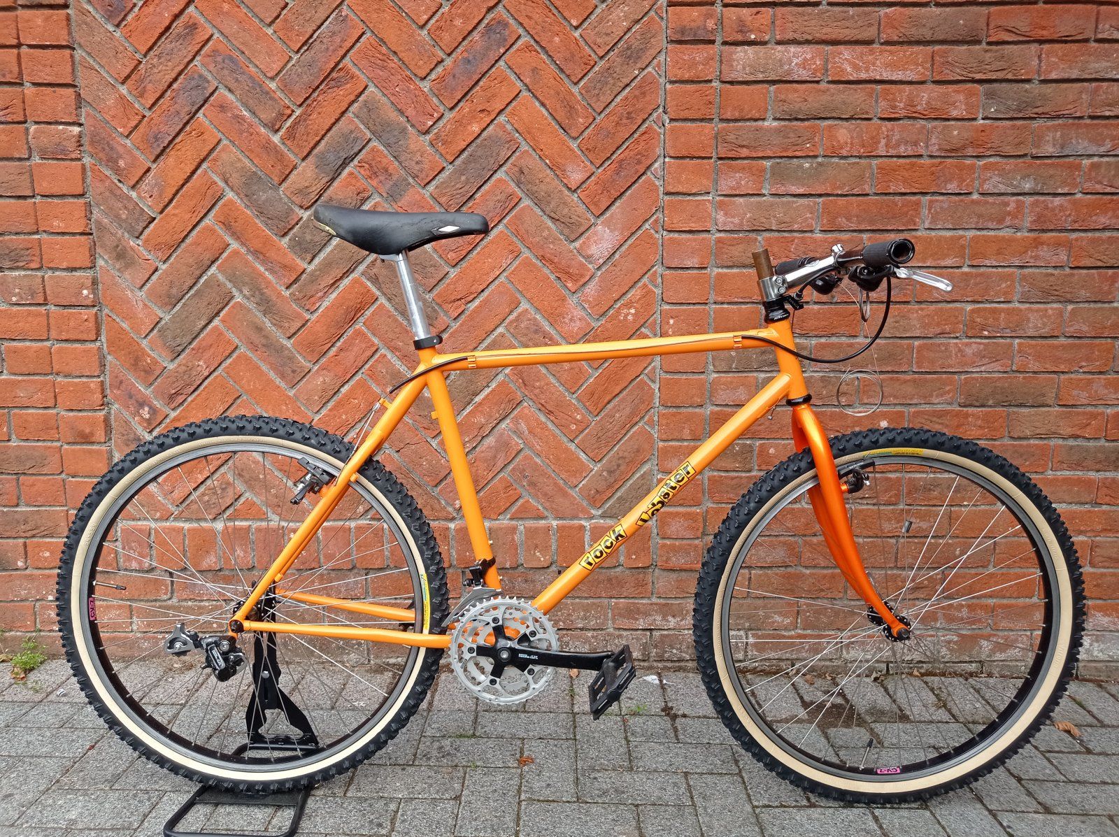

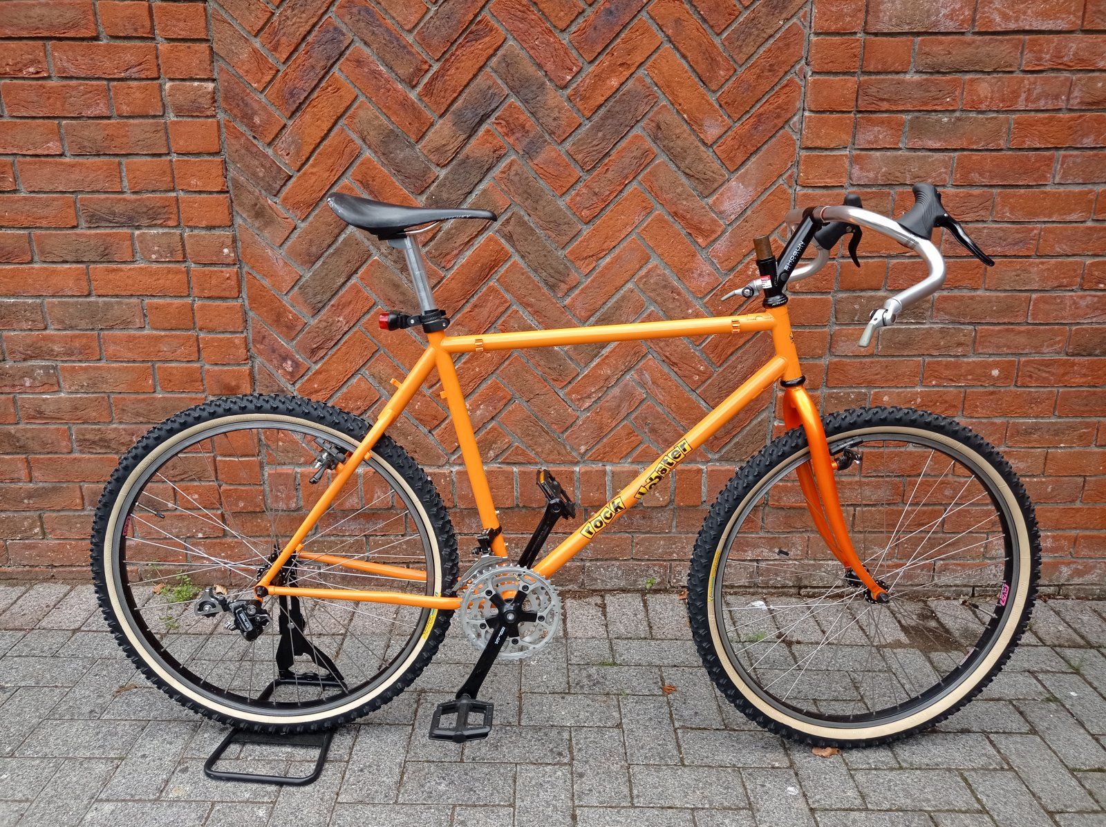

Ok, habe den Shogun geordert.
So richtig happy bin ich trotzdem noch nicht. Baut sehr hoch (vlt ist auch der Rahmen zu gross fuer mich), zumal noch ein Cantigegenhalter drunter muss. Anyway ... werd mal weitermachen und schau'n ob es was wird.
Next Step ... Gabelschaft kuerzen.

Sorry, aber das sieht schlimm aus.
Au contraire, es entspricht nur nicht aktuellen Sehgewohnheiten, ein klassisches 26" DirtDrop Setup sieht nun mal so aus, polarisiert halt.
Wie von @warsaw bereits dargelegt, ist der Sinn einer derartigen Vorbau-Lenker-Kombination, vorrangig im Unterlenker zu fahren, dafür sollte dann der Oberlenker ungefähr auf Sattelhöhe sein, und ich würde wohl auch die Bremshebel noch ein ganzes Stück tiefer setzen. Wenn es weniger DropBar-MTB und mehr Gravel werden soll, also Hauptposition auf den Hoods, böte sich ein weniger steiler und kürzerer Vorbau an. Dann würde ich allerdings auch einen anderen Lenker verbauen, die klassischen Dirt Drop greifen sich auf den Bremsgriffen meiner Erfahrung nach eher bescheiden.
Ja, leider...
^That's the "problem".
^Dann wäre die Optik eine ganz andere, weil der Lenker nicht soooweit durch den Vorbau hochgesetzt werden müsste.
