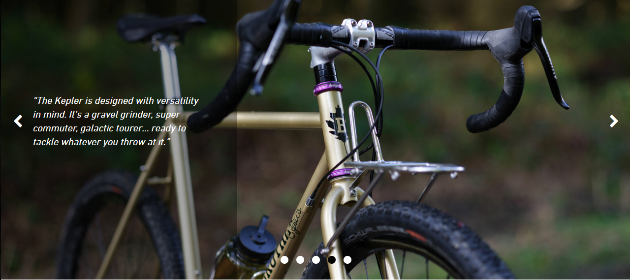

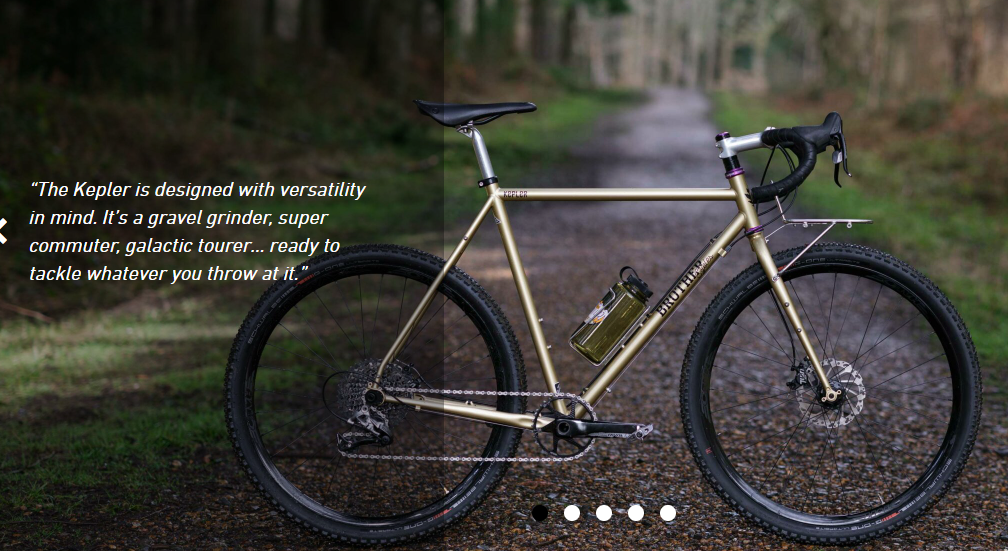

Hab bei Brother nochmal etwas gestöbert und ich glaube da würde tatsächlich das Kepler am besten passen. Die Farbkombi finde ich auch sehr schön.Wobei ich eher zu Flatbar tendiere.
Meinst Du, dass die GEO auch flatbartauglich ist, oder wird das Rad dann zu kurz? Gegebenfalls eine Nummer größer?
Ne Nummer größer wäre meine Wahl...solltest du doch wieder auf Dropbar wechseln gibt es den VO und den Genetic auch in 70mm.

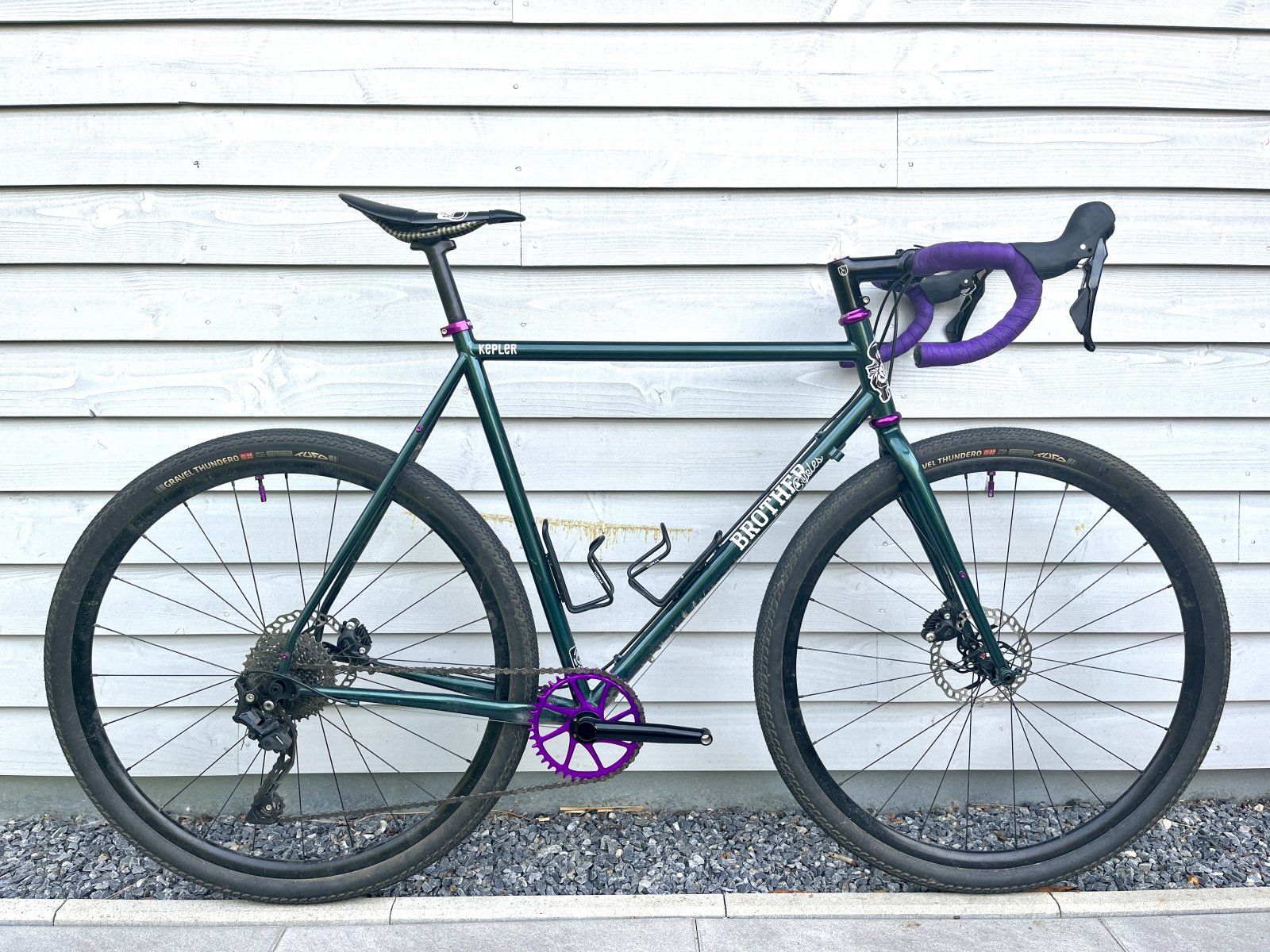

Kommt auf die Körperproportionen an. Ich fahre bei 186 und 86er Schrittlänge das Kepler in Größe 58. Der Vorbau misst 100mm.
Flatbar könnte ich vernünftig nur mit einem deutlich längeren Vorbau fahren. Oder eben den Rahmen eine Nummer größer nehmen. Dann hätte ich aber auch sehr wenig Sattelstützenauszug. Wäre für mich keine Option, aber wer im Verhältnis relativ lange Beine hat, für den würde es wohl passen.

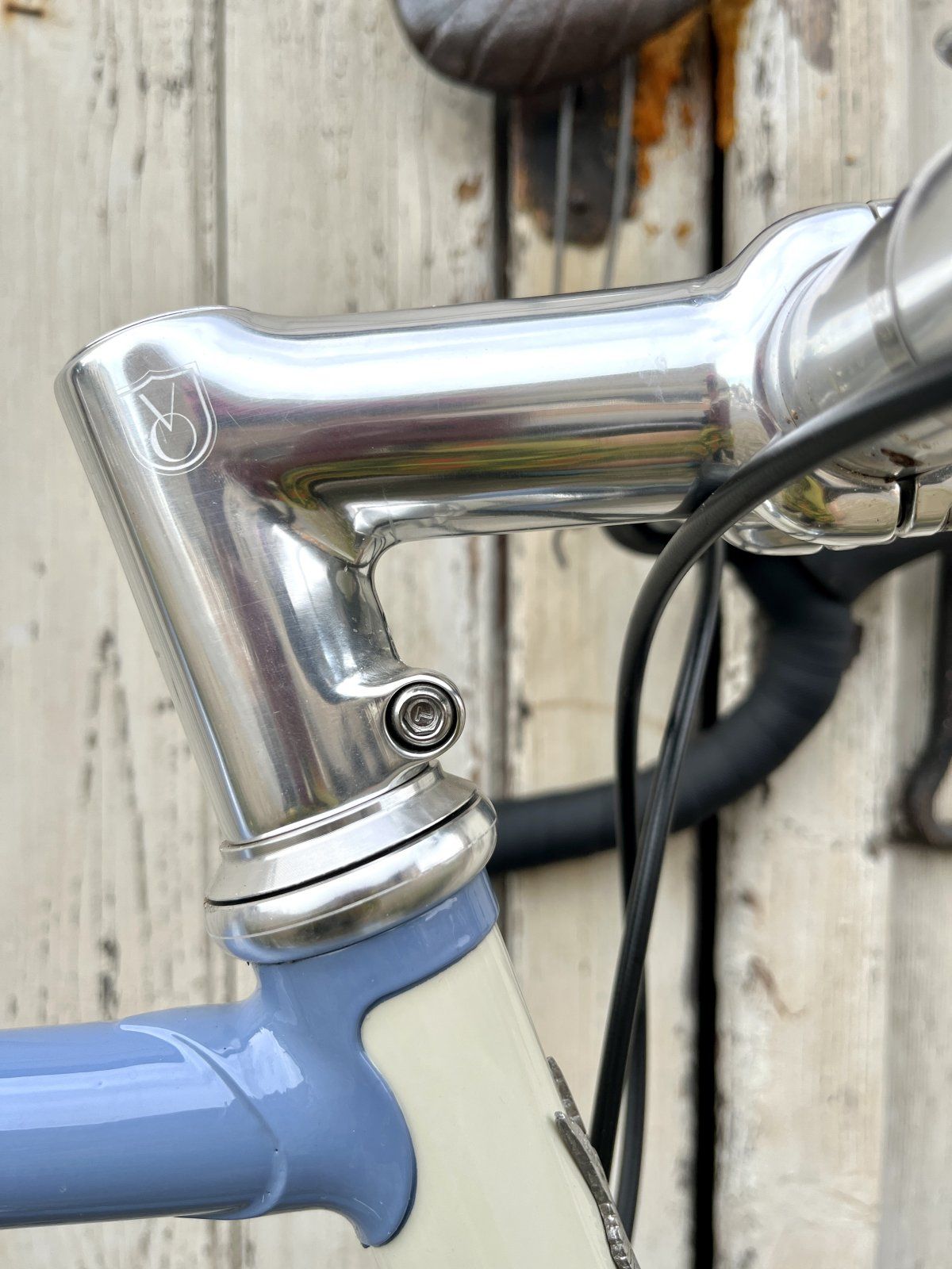

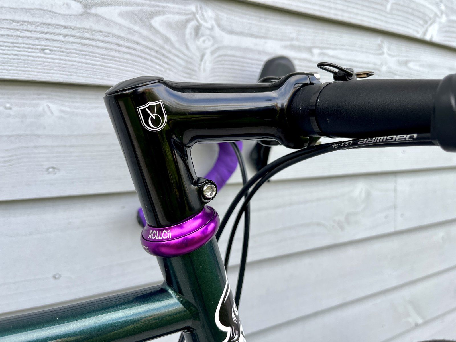

Das war ein anderer Stefan.😉
Am Singular hatte ich von Anfang an den VO
Und habe in mir jetzt auch für das Kepler besorgt. Bei kurzen Steuerrohren eigentlich die eleganteste Lösung um Spacer zu vermeiden. Den Genetic kenne ich nur von Bildern. Die sehen sich aber schon recht ähnlich.

Ok...dann durcheinander gekommen, sorry. Danke für die Bilder.
