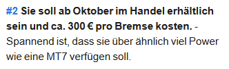

Die Magura MT7, bekommt man im Set für 300€.
Warum soll ich jetzt als Kunde mehr für die selbe Bremskraft bzw. Leistung zahlen?
Die Funktionen überzeugen auch nicht grade.
Zumal der Markt, bereits mit guten und bezahlbaren Bremsen ausreichend gesättigt ist.
Um nur mal ein paar Alternativen zu zeigen.
Also wo reiht sich die Magura Gustav ein?

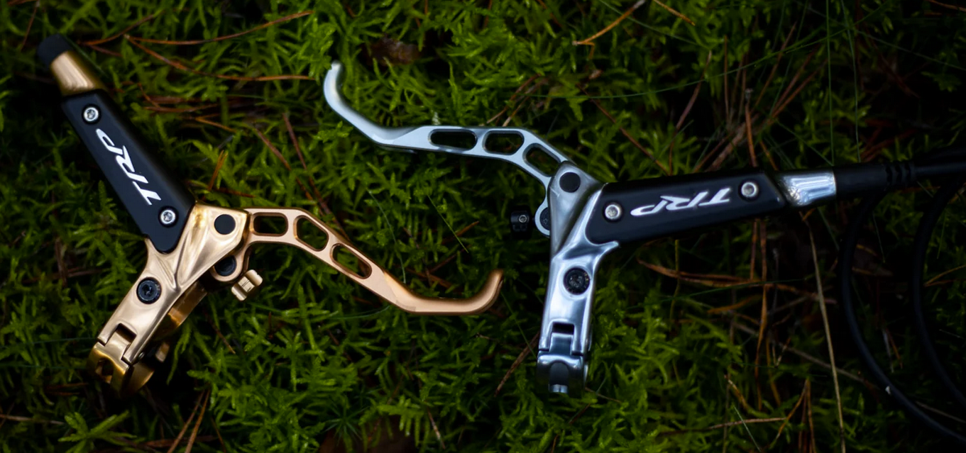

Die gezeigten Bremsen kann man sicher hübsch finden.
Vor allem, wenn eine Hope Made in UK aus Aluminium ist, schöner und günstiger?
Habe meine Tech4 E4 jetzt hier liegen. Ich meine, Hope ist ja für die unfassbar gute CNC Bearbeitung bekannt. Alles gefräst aus 2014 T6 Alu. Sattel ist aus einem Teil, hat 2 große Beläge die nach oben entnommen werden. Das mochte ich an der Magura auch nicht, das sie 4 Einzelbeläge hat. Hat sie jetzt immer noch. Eine echte Druckpunktverstellung sollte in dem Preissegment selbstverständlich sein. Hat die Tech4 natürlich. Hebellagerung ist natürlich kugelgelagert. Was sonst. Und sie sieht einfach mega gut aus. Die Eloxal Farbauswahl ist aber auch unverschämt.🫣
