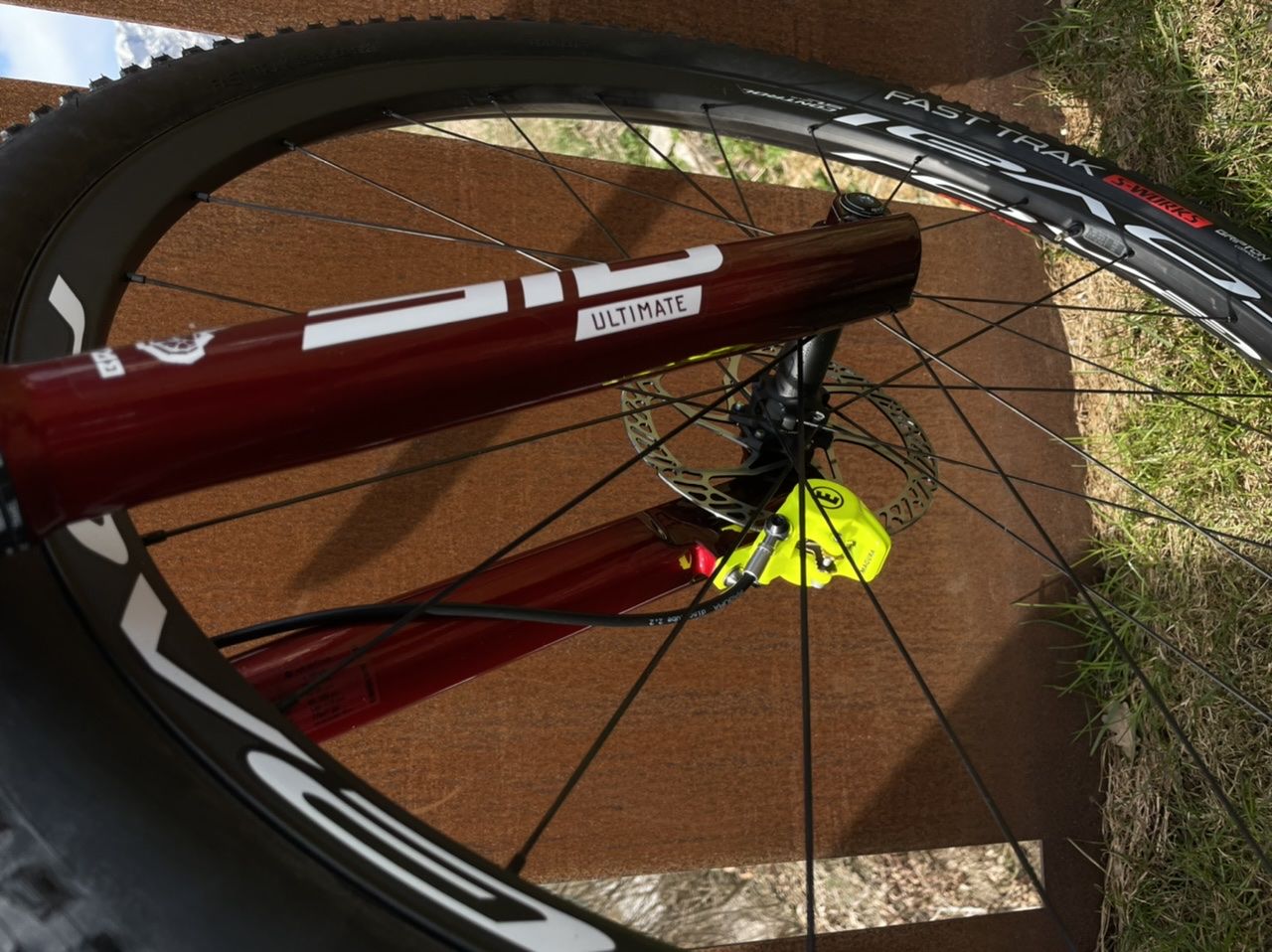

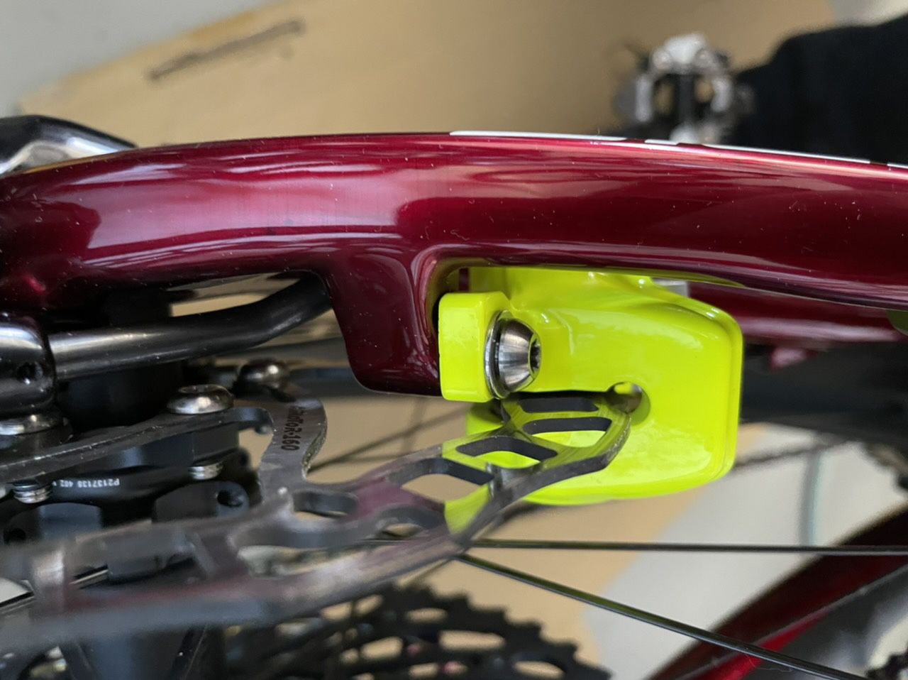

Ich persönlich fahre seit bestimmt 20 Jahren diverse Magura Modelle. Die aktuelle MT7 habe ich mit diversen Hebeln und Kolben (Silber, Schwarz, Neon) gebaut und verbaut. Ich bin auch schon Hayes und Shimano gefahren und ja jeder hat seine vor und Nachteile. Eine Magura muss man halt echt lange einstellen und auch nachstellen mit der Zeit aber von der Power her absolute spitze. Auch wenn viele den Carbontec. Hebel kritisieren, ich habe noch keine zerbrochen oder sonst was, dass hält schon und optisch ist es mM. der schönste Hebel (von der Form her).
Alles in allem fahre ich die Bremse sehr gern aber ich kann jetzt auch nicht sagen das andere Hersteller so viel schlechter oder besser sind.

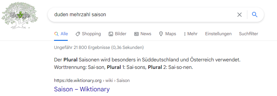

Ist nicht das erste mal dass ein Wort lediglich in Süddeutschland und Österreich verwendet wird.
Ich wunder mich über nichts mehr.
Aber hey, besser es fällt mir auf als der Grammatikpolizei, dann gäbe es gleich eine hinter die Löffel. ;)
Off topic on: Nein aus der Nummer kommst du so leicht nicht mehr raus, denn auch Süddeutschland ist größer als manch einer vermutet.
