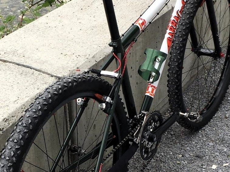

..."hängt" da keine schaltung dran? es soll ja ein singlespeed werden.Die Hebel der stx rc sind baugleich und komplett silbern.
und keine Abstützung für die hintere Außenhülle... fällt mir dabei noch ein. Also hinten wär Canti tatsächlich sinnvollerAnhang anzeigen 1951354
Genau dieses Problem hast Du hier: Zugführung ist auf der rechten Seite, Du musst für die V-Brakes aber auf die linke Seite schwenken... außerdem hast Du dann das Führungsröhrchen als nutzlosen Bürzel am Heck kleben... schön ist anders. Ich würde hier klar zu Cantilever tendieren.
Ja, wobei ja durch den singlespeed-Aufbau andere frei werden. Aber ist halt alles rechts und nicht links oder oben.und keine Abstützung für die hintere Außenhülle... fällt mir dabei noch ein. Also hinten wär Canti tatsächlich sinnvoller
Das Röhrchen für die hintere Cantibremse kann doch auch als Abstützung für eine V-Brake benutzt werden, weil es recht weit oberhalb der Cantisockel angebracht ist. Am besten ginge das mit einer Absatzhülse, wie z.B. diese:und keine Abstützung für die hintere Außenhülle... fällt mir dabei noch ein. Also hinten wär Canti tatsächlich sinnvoller
Wenn das maßlich passt, wäre das natürlich eine vernünftige und schöne Lösung und Du könntest Deine gewünschten V-Brakes ohne Abstriche verbauen.Das Röhrchen für die hintere Cantibremse kann doch auch als Abstützung für eine V-Brake benutzt werden, weil es recht weit oberhalb der Cantisockel angebracht ist.
Zwischen Röhrchen und Cantisockeln sind gut 21cm, falls das irgendwie hilft.Das Röhrchen für die hintere Cantibremse kann doch auch als Abstützung für eine V-Brake benutzt werden, weil es recht weit oberhalb der Cantisockel angebracht ist.
Könnte klappen, Messschieber im Röhrchen hat eben ca. 3,8mm angezeigt.Achtung, ich weiß nicht, ob der kleine 3,5mm Außendurchmesser in das Röhrchen passt, in dem verlinkten Laden gibt es aber noch mehr dieser Absatzendkappen
Schon wech, gäbs aber hier nochmalhier wären schon mal schöne Cantis
Das ist tatsächlich nicht üppig, reicht aber für eine normale V-Brake.Zwischen Röhrchen und Cantisockeln sind gut 21cm, falls das irgendwie hilft.

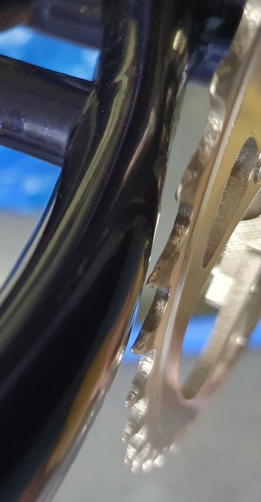

oder vielleicht am Kettenblatt?
Hab z.B. diese 4mm Spacer für die Kettenblätter, gibts die vielleicht auch in 1-2mm und wäre das eine Option um etwas mehr Luft zu schaffen?
48er Kettenblatt, ganz außen, 113mm Welle. Danke schaue mir die Teile mal an. Ein 46er oder 44er Kettenblatt wäre vermutlich etwas kleiner und hätte mehr Platz? Am Tretlager spacern geht nicht, dachte ich hätte da mal was gelesen?Ist das jetzt ein 48er Blatt auf der äußersten Position mit 122er Welle
