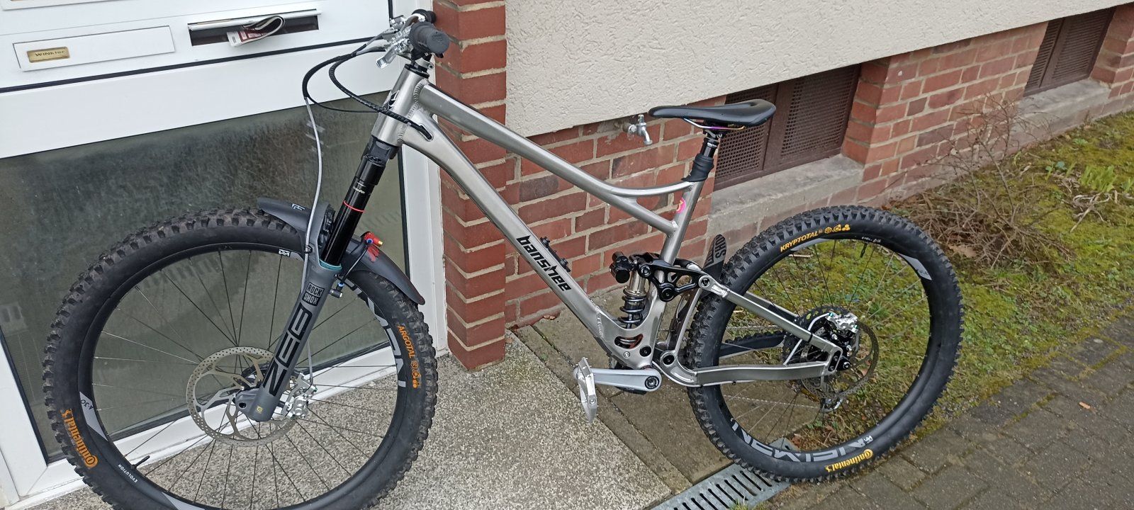

Ich befinger gerade mal meinen "König des Waldes" (so übersetzt Google zumindest den kleinen Aufkleber oben links). Puha, das ist schon feines Alu.
@pfiffbike weißt du ob das alles Eloxal oder Lack auf schwarzem Elox ist?
Eloxal, bzw. eine keramische Beschichtung.
Extrem belastbar unter anderem werden Waffen und auch andere starkbeanspruchte Gegenstände so beschichtet.

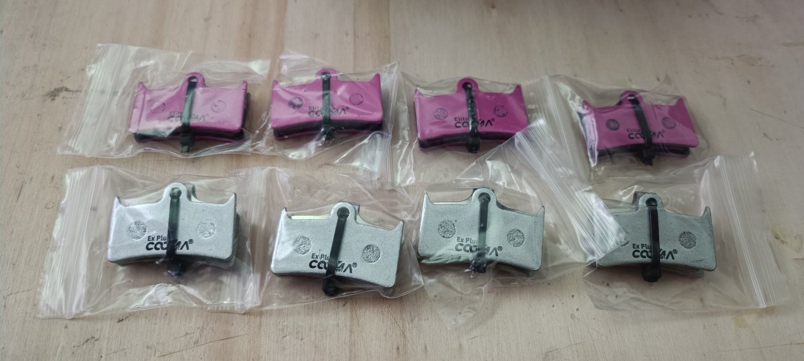

Heute kam Post. Des sollte erstmal ne Weile reichen. :D
btw: Will jemand ein rosa 4er Set für die LV4/LH4 haben?
Habe ausversehen falsch bestellt.
Kann ich nicht nutzen da sie ein Tick kleiner sind als die für die LHT.
https://bikemarkt.mtb-news.de/article/1704608-cooma-bremsbelaege-hope-tech-e4-keramik
Hatte die auch ürsprünglich für die LH4 bestellt. Aber ich bin der Meingung das die falsch sind für die LH4.
Die hier passen für LH4. Die Hope V4 haben 40mm breite. Auf dem Bild sind die Beläge für die E4.
Die Beläge die du hast, passen für deine LHT 8-)
Die auf dem Bild (oben abgerundet) passen in die LHT.
Die im bikemarkt (oben zackig) passen für die LH4/LHV
