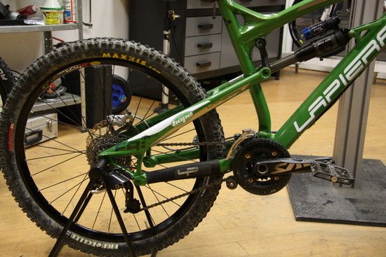

So, hier mal mein Aufbau.
Froggy 718 '09
Gabel: BOS N´Dee
Dämpfer Fox DHX Air 5.0
Bremsen: Hope M4 203/183
Bereifung: Maxxis Highroller 2,5" 2ply 60a
VR/HR Nabe: Hope Pro II
Felgen: Mavic 521EN
Lenker: Race Face Atlas FR 785mm
Vorbau: Hope
Griffe: Syntace Moto mit Hope Stopfen
Kurbel: Saint 2fach mit Shaman Commander Carbon Kefü
Schaltwerk: Saint
Shifter: XT
Sattel: SLR
Pedale: NC 17 Sudpin III S-Pro
Mehr Detail-Bilder sind im Album..
